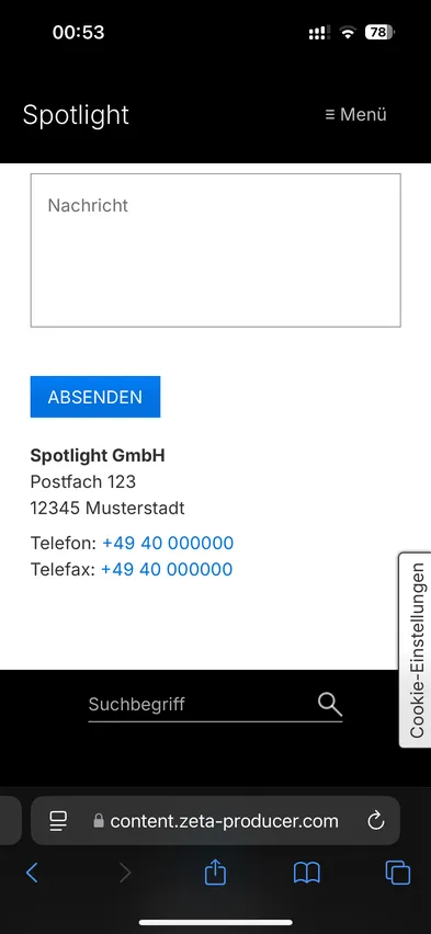

Nein. Das Problem ist auch mobil auf dem Handy und für Nutzer nicht zumutbar. Das Layout ist instabil!
Gerade auf einem iPhone mit Safari getestet, dort tritt das Problem nicht auf:
