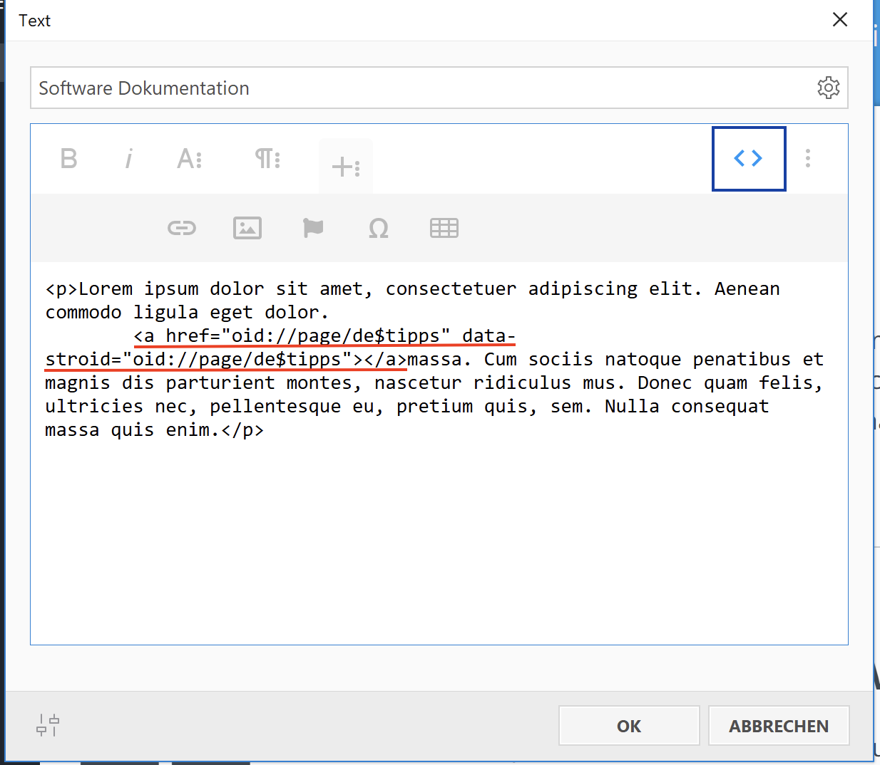

    Schalten Sie im Text-Editor des betroffenen Artikels oben rechts auf die Quelltextansicht um (</> klicken). Nun sehen Sie den HTML-Quelltext dieses Artikels. Bitte kopieren Sie diesen zu erst und speichern den HTML-Code in einer Textdatei als Sicherung ab.
    Nun bearbeiten Sie den HTML-Code in Zeta Producer folgendermaßen: der Code enthält verschiedene HTML-Tags, unter anderem die Links (<a>...</a>).

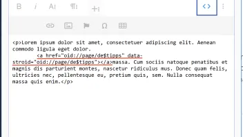

    Entfernen Sie alle a-Tags, die keinen Inhalt haben, d.h. folgenden Aufbau haben (siehe rot unterstrichener Teil im Screenshot): <a ...></a> (an der Stelle ... befindet sich noch weiterer, hierfür nicht relevanter Text).

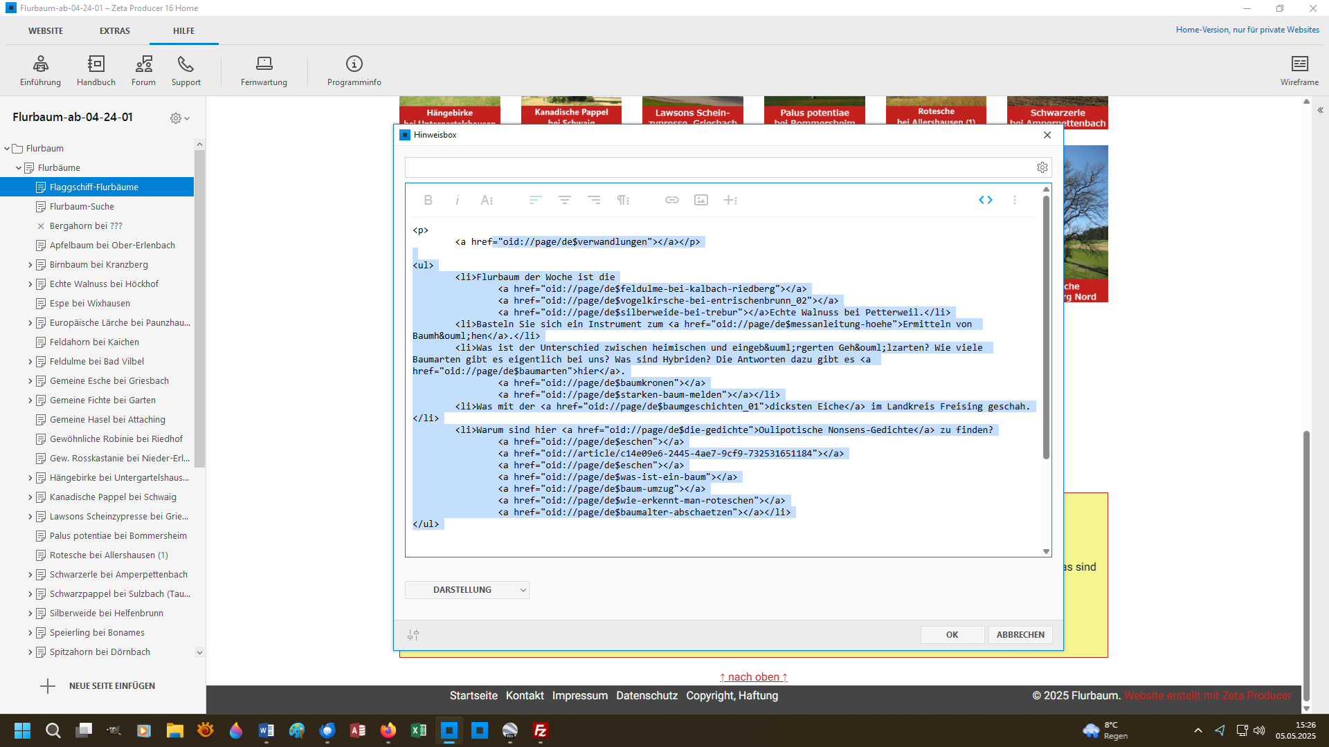

  • Ich bitte um Entschuldigung, das war der falsche Text. Ich bin mir aber trotzdem nicht sicher, was Sie meinen. Der richtige Quelltext lautet (siehe auch Screenshot im Anhang):
    <p>
    <a href="oid://page/de$verwandlungen"></a></p>
    <ul>
    <li>Flurbaum der Woche ist die
    <a href="oid://page/de$feldulme-bei-kalbach-riedberg"></a>
    <a href="oid://page/de$vogelkirsche-bei-entrischenbrunn_02"></a>
    <a href="oid://page/de$silberweide-bei-trebur"></a>Echte Walnuss bei Petterweil.</li>
    <li>Basteln Sie sich ein Instrument zum <a href="oid://page/de$messanleitung-hoehe">Ermitteln von Baumh&ouml;hen</a>.</li>
    <li>Was ist der Unterschied zwischen heimischen und eingeb&uuml;rgerten Geh&ouml;lzarten? Wie viele Baumarten gibt es eigentlich bei uns? Was sind Hybriden? Die Antworten dazu gibt es <a href="oid://page/de$baumarten">hier</a>.
    <a href="oid://page/de$baumkronen"></a>
    <a href="oid://page/de$starken-baum-melden"></a></li>
    <li>Was mit der <a href="oid://page/de$baumgeschichten_01">dicksten Eiche</a> im Landkreis Freising geschah.</li>
    <li>Warum sind hier <a href="oid://page/de$die-gedichte">Oulipotische Nonsens-Gedichte</a> zu finden?
    <a href="oid://page/de$eschen"></a>
    <a href="oid://article/c14e09e6-2445-4ae7-9cf9-732531651184"></a>
    <a href="oid://page/de$was-ist-ein-baum"></a>
    <a href="oid://page/de$baum-umzug"></a>
    <a href="oid://page/de$wie-erkennt-man-roteschen"></a>
    <a href="oid://page/de$baumalter-abschaetzen"></a></li>
    </ul>
