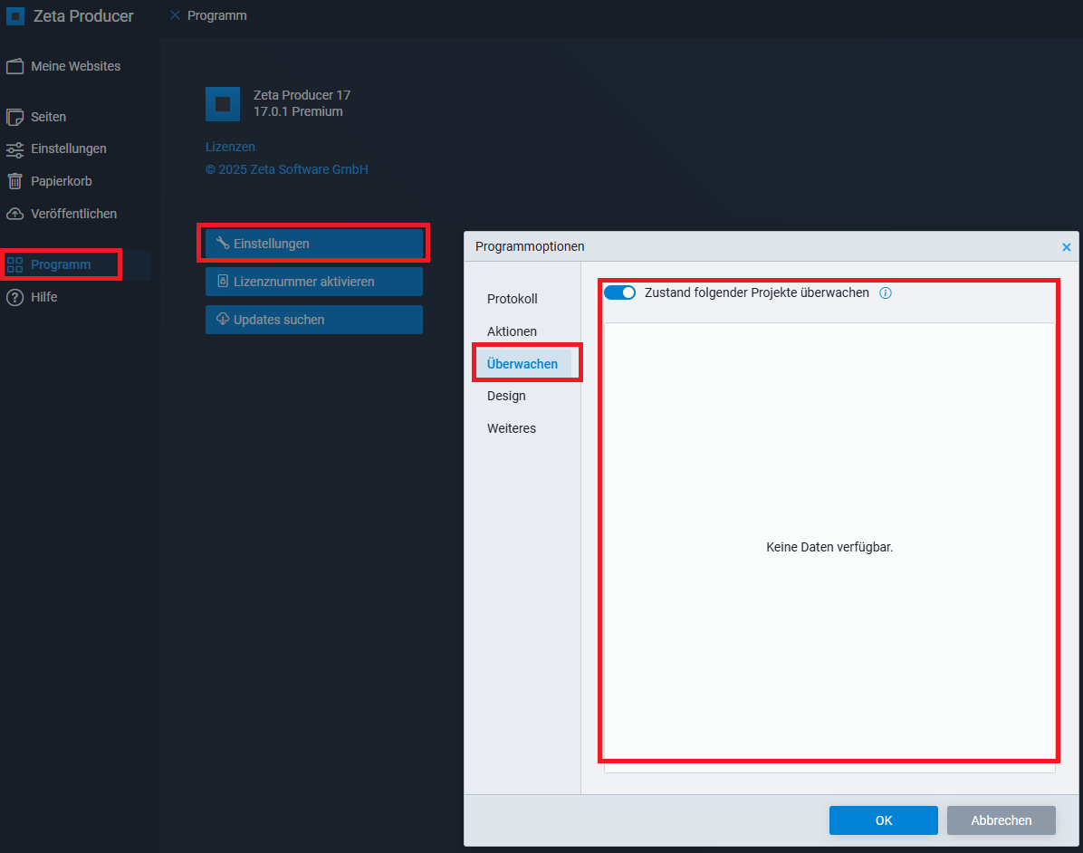

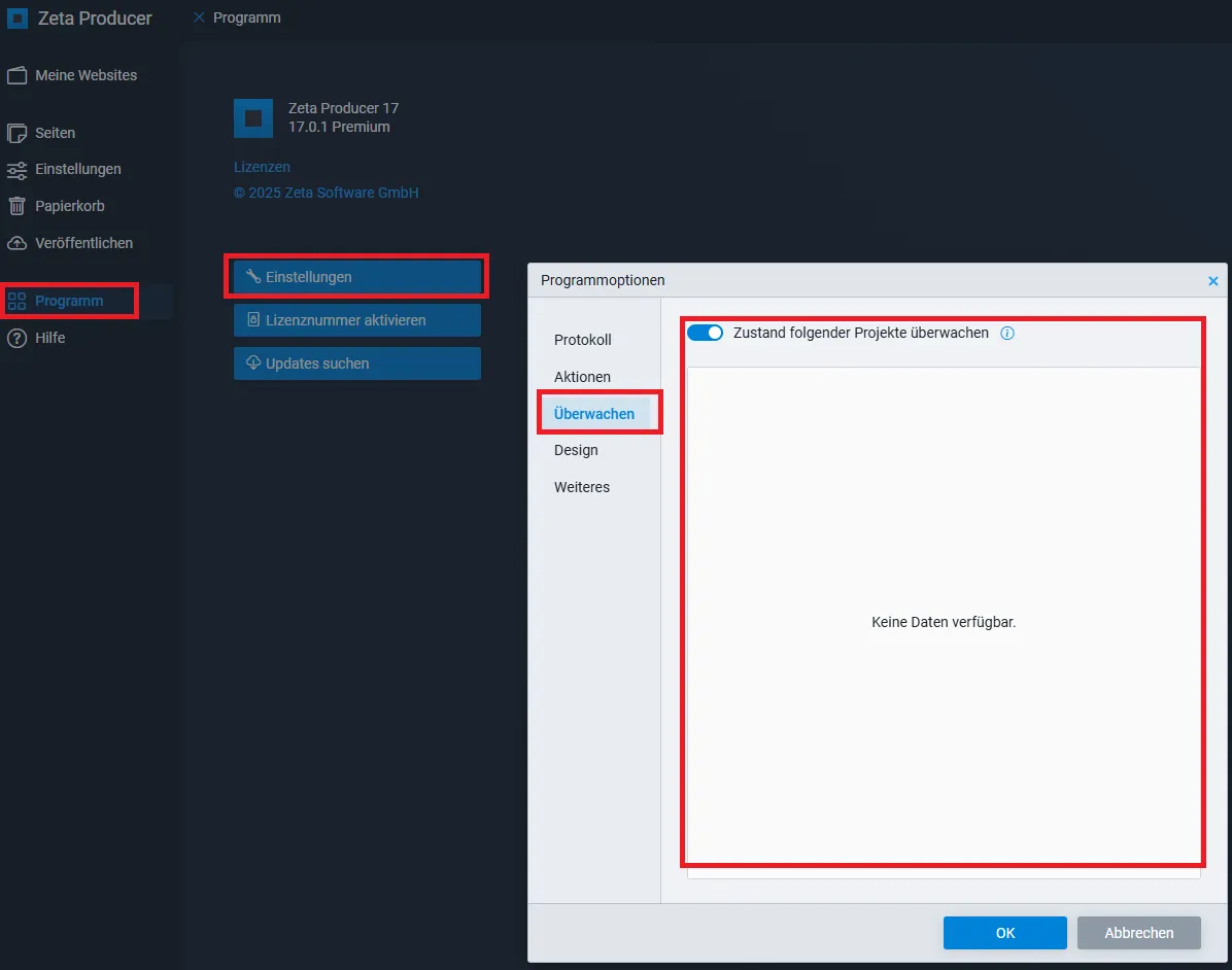

Die producer-tbb führt die Projektüberwachung durch und läuft im Hintergrund.über die Einstellungen lässt sich die Projektüberwachung ausschalten. Sitze gerade nur am Tablet, den genauen Weg zum Menüpunkt müsste ein anderer User übernehmen.
