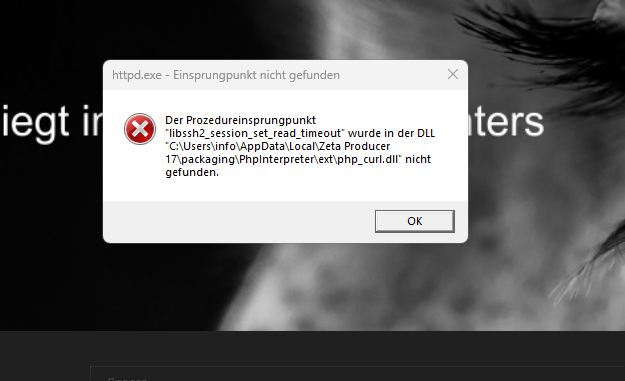

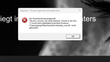

    ich bekomme immer nach dem Starten von ZP17.0.1 folgende Fehlermeldung:
    Der Prozedureinsprungspunkt "libssh2_session_set_read_timout" wurde in der DLL "C:\Users\info\AppData\Local\Zeta Producer 17\packaging\PhpInterpreter\ext\php_curl.dll" nicht gefunden.
    Eine Neuinstallation brachte keinen Erfolg. Die Fehlermeldung tritt unabhängig von ausgewählten Websites, die ich erstellt habe, auf.
    Was kann ich tun, liebe Community?

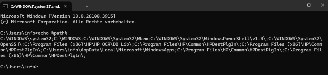

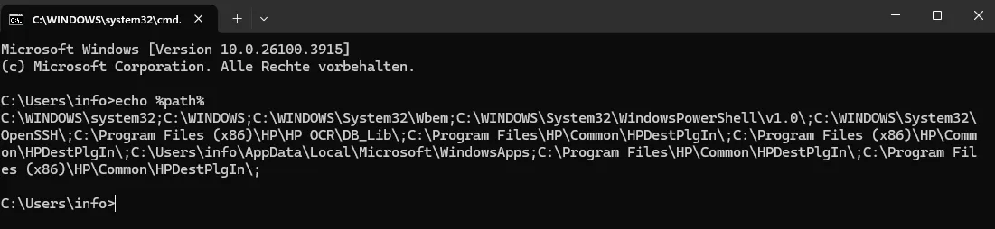

    Bei CKV und DominikBee wäre also der Inhalt der PATH Variable interessant, um das Problem zu lösen. Wenn ihr wollt, mach bitte einmal kurz folgendes:
    1. Windows-Taste + R drücken
    2. Im "Ausführen"-Dialog cmd eingeben
    3. Dort echo %path% eingeben und mit Enter ausführen
    4. Einen Screenshot der Ausgabe hier posten

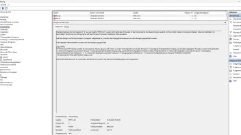

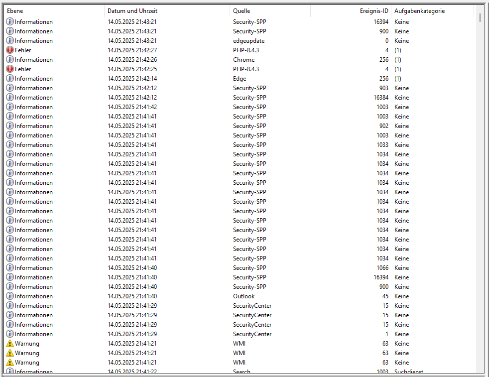

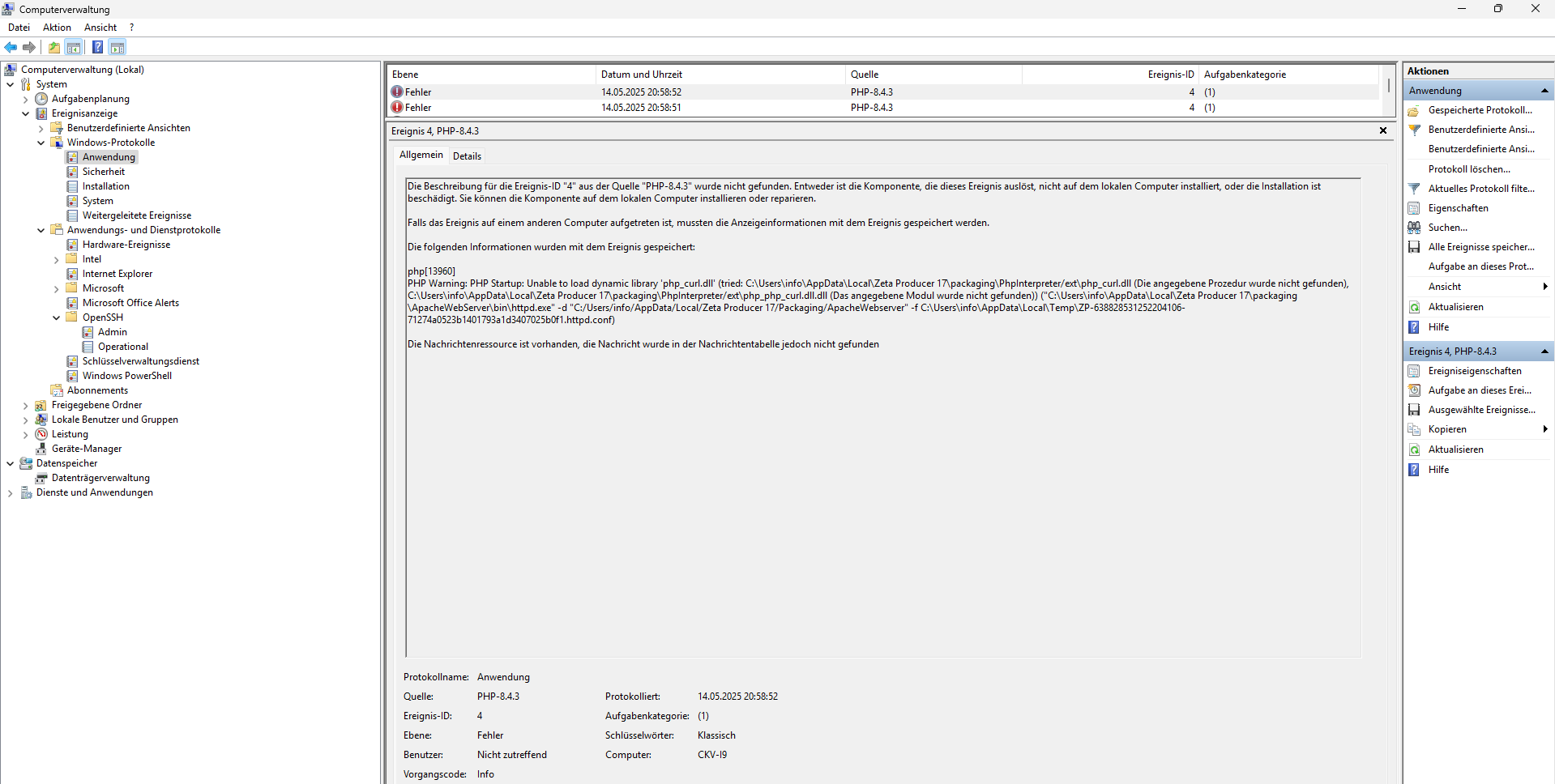

    ich weiß nicht, ob es Euch weiterhilft, weil ich Laie bin. Folgendes wird in der Computerverwaltung angezeigt:
  • Ich habe den Client entfernt, den Rechner neu gestartet, ZP installiert - gleicher Fehler.
    Danach habe ich den Client neu installiert - Fehler bleibt.

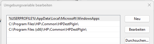

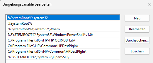

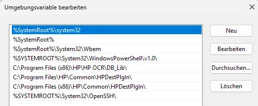

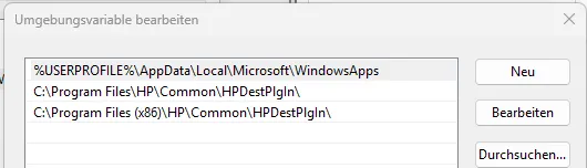

  • Hallo Steffen,
    ich habe keinen solchen Eintrag in den Umgebungsvariablen - siehe Bilder.
    Ich tippe mal auf die HP-Software, traue mich aber nicht, diese zu deinstallieren. Das war das letzte Mal ein völliges Desaster. Ich habe Tage gebraucht, den Scanner meines OfficeJets Pro "wiederzubeleben".
    Ich arbeite mit dem Fehler, mir ist bisher kein Nachteil dadurch aufgefallen. Ich kann die Websites ganz normal in ZP erstellen, ändern und veröffentlichen.
    Christian
  • CKV
    Also es geht ja um PHP, resp. einen PHP-Path, der das Problem verursachen könnte und in den (Anwender-)Umgebungsvariablen (PATH) enthalten ist und nicht um eine Printer Software, die höchst wahrscheinlich rein gar nichts zu tun hat damit (auch eenn sie eben auch in den (Anwender-)Umgebungsvariablen (PATH) enthalten ist). Ein Deinstallieren dieser Software würde diesbezüglich also überhaupt nichts bringen meiner Ansicht nach. Oder wie kommen Sie darauf?
