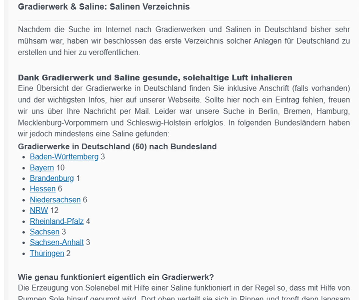

    Ein Beispiel ist https://www.gradierwerk-saline.de/ wo die erste H1 Überschrift "passt", dann kommt die erste H2 Überschrift in einer anderen Schriftart (könnte Arial Black sein) und die nächsten Überschriften passen dann wieder (s. Screenshot).
    Das sieht natürlich echt nicht gut aus und ich frage mich wie so ein Wechsel der Schriftart mittendrin überhaupt passieren kann?
    Wie kann ich das denn verhindern bzw. wieder korrigieren? Die aktuelle Schriftart gefällt mir eigentlich gut, so dass ich sie gerne behalten würde.

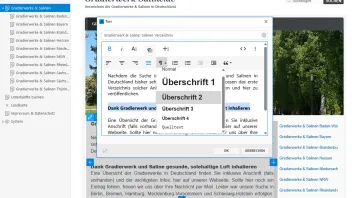

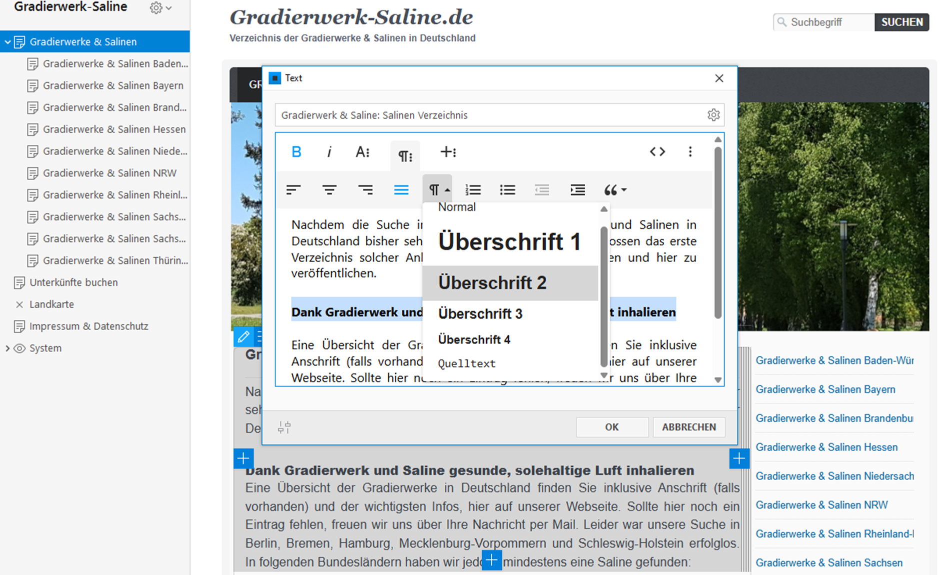

    das betrifft alles alte Projekte von mir, aber wenn ich die Überschriften nicht im dafür vorgesehenen Bereich des Widgets mache, dann markiere ich den geschriebenen Text, mache ihn meist noch fett und wähle dann Überschrift h2 (s. Screenshot).
    Guido

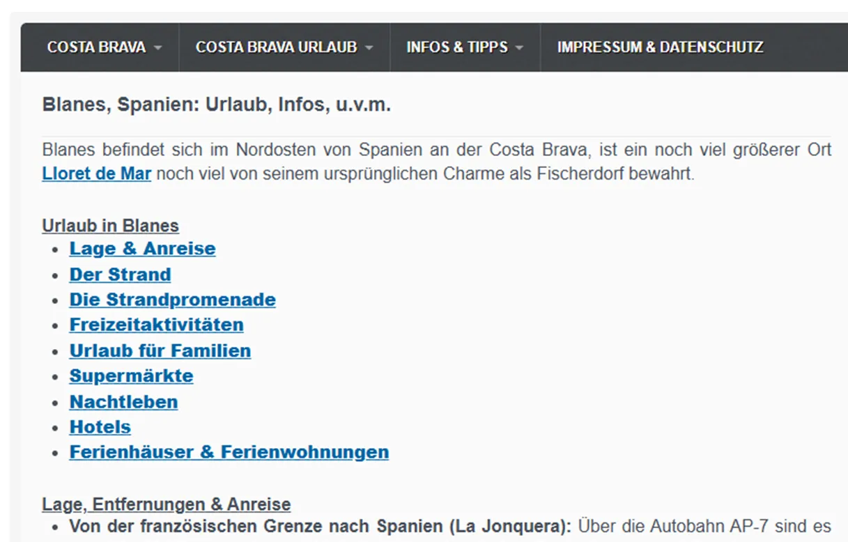

  • Ich habe noch ein Beispiel bei dem der Fehler, also der Schriftartenwechsel, passiert, sobald ich Fettdruck aktiviere
    Blanes, Spanien: Urlaub, Infos, u.v.m.
    Hier findest Du umfangreiche Tipps und Infos über Blanes, für Deinen perfekten Urlaub und kannst ihn auf Wunsch auch gleich günstig online buchen.
    www.costa-brava-infos.de
    Die Übersicht: Urlaub in Blanes ist als Aufzählung ganz normal gemacht.
    Sobald ich jedoch Fettdruck aktiviere ändert sich die Schriftart.
    Guido
    • Offizieller Beitrag
    Mögliche Erklärung:
    In HTML sind Überschriften standardmäßig bereits Fett. In ZP hängt es auch noch von den Layout-Einstellungen ab. Wenn Sie dann eine bereits fette Überschrift nochmals fett machen, können abenteuerliche Dinge passieren, weil der Browser dann die Schrift künstlich verfettet…

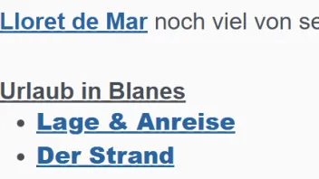

  • Okay, dann machen wir es mal gut sichtbar. Ich habe oben im ersten Absatz der Seite
    jetzt den Link zu Lloret de Mar fett gemacht (s. Screenshot)
    Wenn das beides Arial 16px in Fett (Gewicht 700) ist, dann müsste es doch auch gleich aussehen, oder?
    Tut es aber nicht. Die Schriftart des Links ist viel schmaler als die der Aufzählung.
    Irgendwas passt da nicht. Wie gesagt, ich habe da manuell nichts an der Schriftart verändert.
    Guido

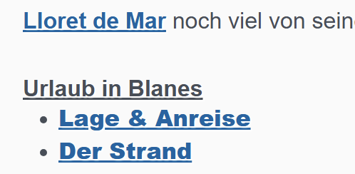

  • Ich habe dazu jetzt folgendes herausgefunden:

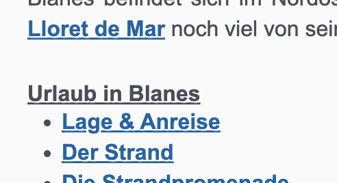

    Auf Mac besteht das Problem nicht, hier ein Screenshot mit Chrome:
    Unter Windows kann ich das nachvollziehen, hier ebenfalls Chrome:
    Das Problem ist, dass der in Zeta Producer verwendete Editor beim Aktivieren von Fettschrift einer Liste den Text sowohl wie in einem normalen Textblock in <strong></strong> Tags wrapped also auch dem <li> Listenelement ein style="font-weight: bold" gibt. Das sorgt dafür, dass unter der fette Text der Liste font-weight 900 hat statt dem normalen 700 bei dem Link "Lloret de Mar".
    Warum das so ist, können vermutlich nur die Entwickler des Froala-Editors beantworten. Ich vermute, das ist nichts was Zeta Producer spezifisch ist.

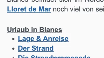

    phil-web Ich habe es auch mal auf dem Smartphone (Android) probiert, da wird es in Chrome auch richtig dargestellt.
