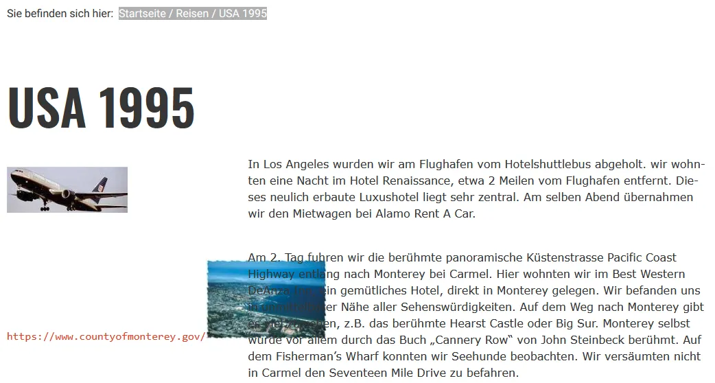

  • Link an einem Bild funktioniert nicht. Rufe ich den Link über einen Browser auf funktioniert dieser. Bei der Linkprüfung wird dieser als Fehler angezeigt. Nach Eingabe eines anderen Links wird bei der Livenasicht die vorher als fehlerhaft festgestellte Seite angezeigt.

    Es handelt sich um ein in einem Text-Artikel eingefügtes Bild, das falsch formatiert ist.
    Lösung:
    Text bearbeiten und Bild mit Link löschen und dann nochmals einfügen. Dabei ggf. nach dem Vorigen Bild einen Zeilenvorschub (Return Taste) einfügen, oder das Bild mit den Editor-Optionen entsprechend formatieren.

    Nach der Veröffentlichung bekomme ich beim Doppelklick auf das Bild folgende Fehlermeldung:

    bei mir funktioniert der Klick auf das zweite Bild, bei allen anderen Bildern tritt der von Ihnen beschriebene Fehler auf.
    Ursache ist eine falsche Eingabe der Klickadresse, hier befindet sich scheinbar am Anfang ein breitenloses Leerzeichen. Womöglich wurde dieses unsichtbare Steuerungszeichen beim Kopieren mit eingefügt.
    Bitte leeren Sie das Feld für die Klickadresse komplett (ggf. noch ein paar Mal die Rückschritt- / Löschen-Taste drücken, damit das Feld wirklich leer ist) und geben die Adresse dann erneut ein.
