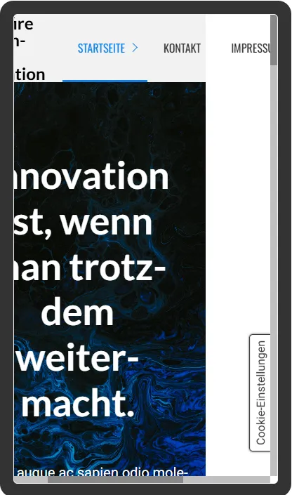

    als ich eben zu Testzwecken ein Projekt mit der Vorlage „Campfire Responsive - Innovation“ angelegt habe, ist mir ein Folgendes aufgefallen: Starte ich die Browser-Vorschau und wähle die Smartphone-Ansicht, so verhält sich die Seite nur bedingt responsive. Der Inhaltsbereich verhält sich zwar erwartungsgemäß, es erscheint allerdings kein Hamburger-Menü, stattdessen bleibt das Hauptmenü der Desktop-Ansicht in rechtsseitig beschnittener Form erhalten und am unteren Fensterrand wird ein Scrollbalken eingeblendet.
    Ich kann die fehlerhafte Darstellung sowohl mit aktuellem Chrome, Edge und Firefox, jeweils als Standard-Browser konfiguriert, beobachten.
    Gehe ich hingegen in den Output-Ordner und öffne hier die entsprechende Seite, so verhält sich Letztere völlig korrekt, wenn ich das Browserfenster verkleinere: Hamburger-Menü und kein Scrollbalken.
    Ich kann dieses Phänomen auf meinen beiden Windows 11-Systemen sowohl mit ZP 16.8.7.0 als auch mit ZP 17.0.1.0 beobachten. Soweit ich das überblicke, betrifft es alle Vorlagen auf Basis von „Campfire Responsive“. Richtig getestet habe ich allerdings nur die Vorlagen „Innovation“ und „Campfire“.
    Können das andere Forumsteilnehmer reproduzieren? Es sind ja nur wenige Klicks notwendig ...

    In der besagten Vorlage sind Spalten/Elemente mit der "Animation beim Scrollen"-Funktion "Einfahren nach links" versehen. Das führt zurzeit zu einer Überbreite in schmalen Browser-Fenstern. Wenn Du auf der betreffenden Seite ganz nach unten scrollst, alle Animationen durchgelaufen sind und Du gegebenenfalls die Seite neu lädst, geht die Überbreite weg (der Scrollbalken am unteren Rand des Browsers auch) und das Menü erscheint dann so wie es soll.
    Der Umstand war hier schon mal Thema. :)
    Ich bin sicher, dass das Problem bei einem künftigen Update behoben werden kann.

    Eben ging ein Online-Update raus, das dieses Verhalten hoffentlich in Version 17 behebt. In frühestens 30 Minuten auf "Extras > Updates suchen" klicken und nachdem Inhalte geladen wurden (Hinweis oben im Fenster) die Tastenkombination STRG-SHIFT-T drücken. Danach ggf. veröffentlichen.
