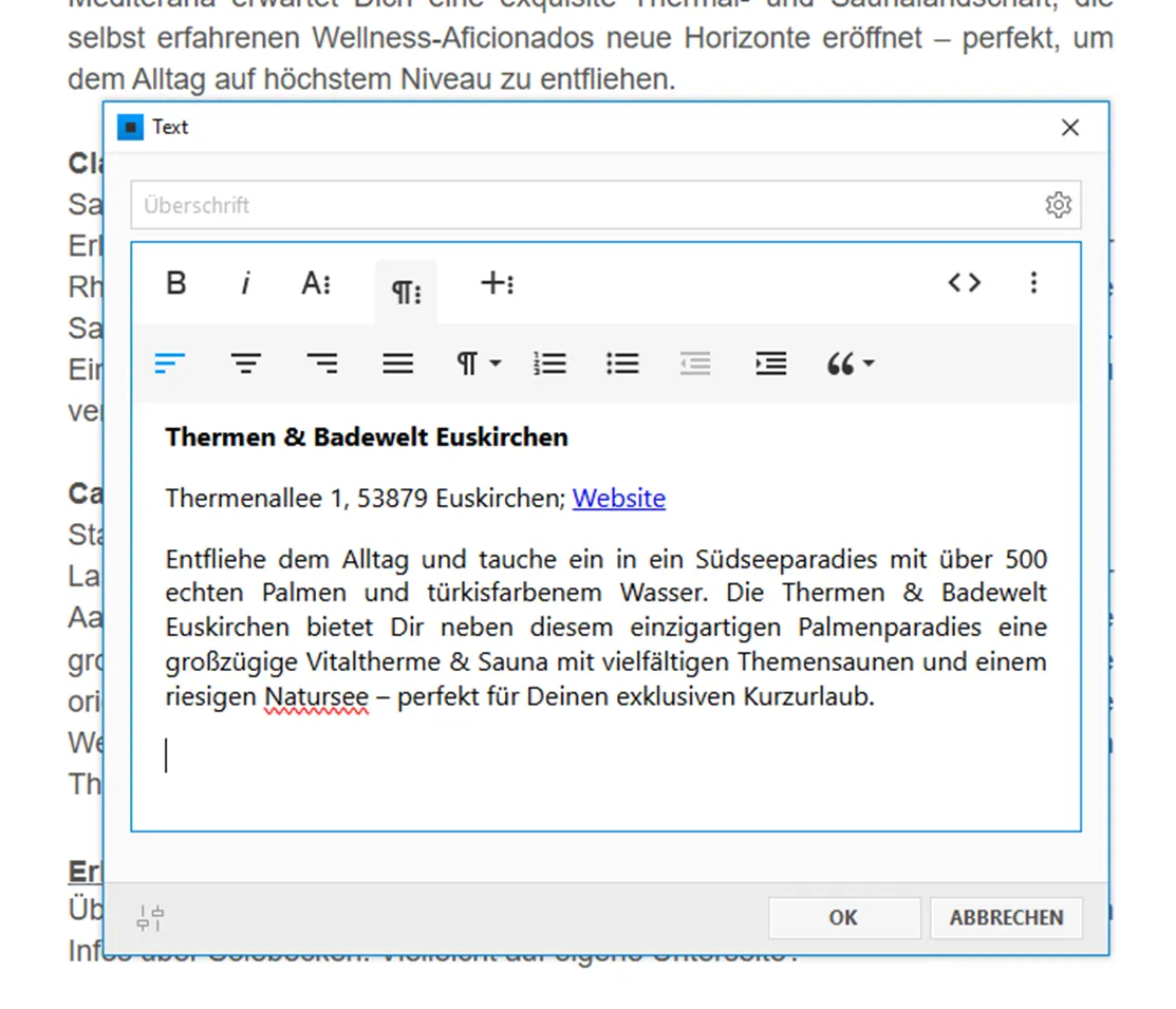

    Leider verändert sich die Größe des Editor-Feldes scheinbar völlig unkontrolliert bei jeder neuen Texteingabe. An Tagen wie heute z. B. über 50 Texte (ohne Neustarts;)).
    Ich mache nur das Fenster zu und manchmal öffnet das Widget sich für den Artikel darunter so groß, wie ich es vorher aufgezogen hatte und dann wieder nur sehr klein.

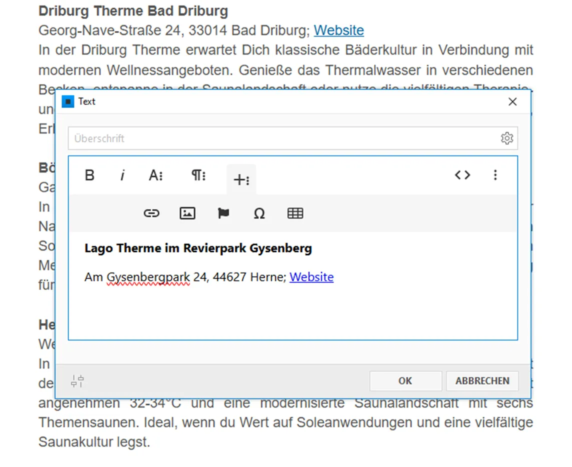

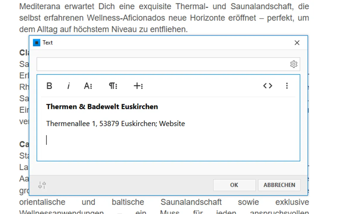

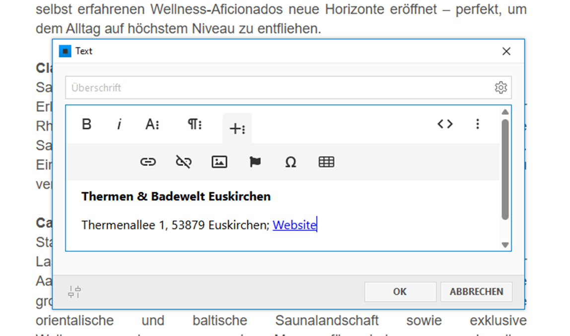

    Hier mal ein Screenshot. Das sind sogar nur 3 Zeilen im sichtbaren Bereich, wenn ich das Textwidget starte.
    Und nachdem ich den Link eingefügt habe, nimmt die zusätzliche Menüleiste von den 3 Zeilen noch eine weg:

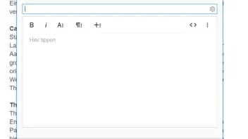

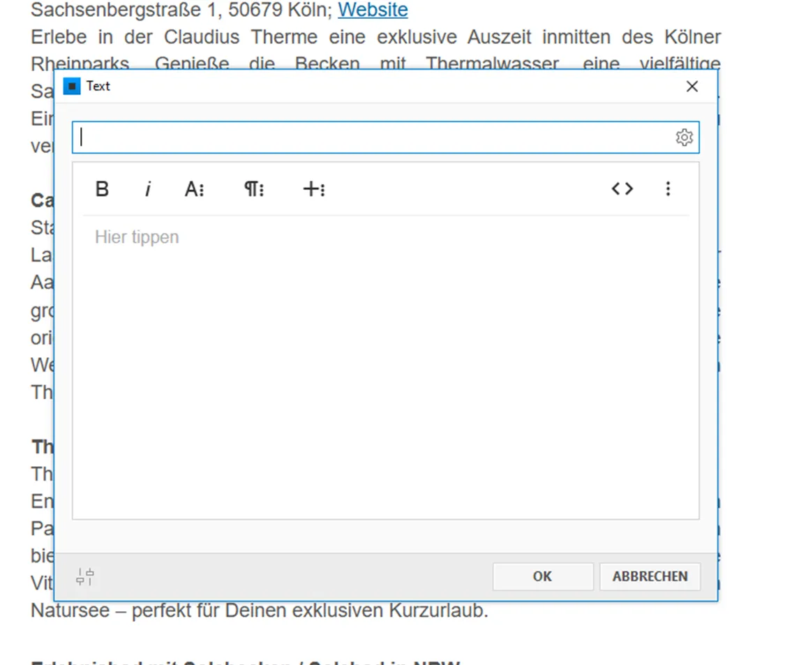

    Also hab ich das Feld mal aufgezogen, damit ich den (recht kurzen) Eintrag sehen kann
    Das nächste Textfeld hat sch dann in der zuletzt verwendeten Größe geöffnet
    So wie Du es beschrieben hast. Das ging dann auch für die nächsten 8-9 Textfelder so weiter, wobei ab und zu ein oder zwei Zeilen beim nächsten öffnen "geklaut" wurden, aber das Feld war immer noch größer als ganz am Anfang. Allerdings ist nun folgendes passiert:
    Wie gesagt ist das jetzt 9 Eingaben / Textwidgets später. Ich habe keine anderen Seiten oder irgendwas in der Zwischenzeit geöffnet. Die Feldgröße verstellt sich also von allein.

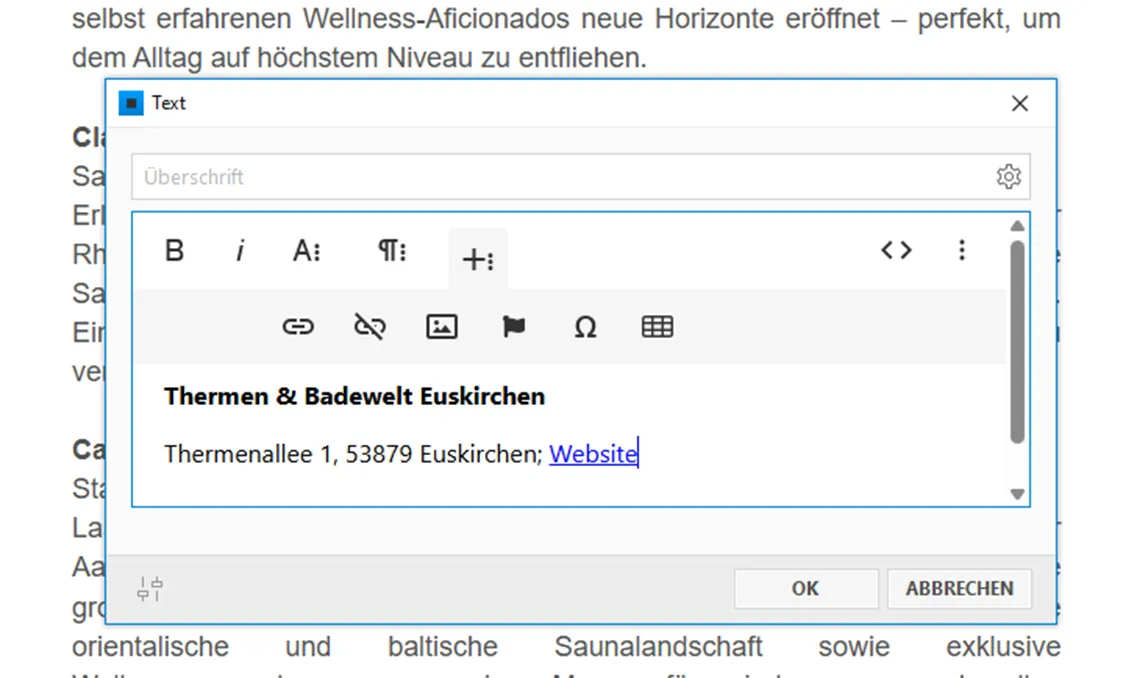

  • Beim Arbeiten mit dem neuen Textfeld sind mir gerade zwei Dinge aufgefallen, die sich leider verschlechtert haben:
    1. Die Optionen für "neues Fenster" und "nofollow" muss ich bei jedem Aufruf erst anklicken (s. Screenshot), obwohl das Feld riesig ist und massig Platz dafür wäre. Das ging vorher ohne Anklicken.
