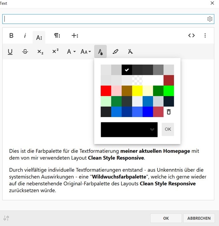

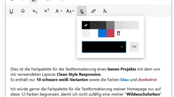

  • Ich habe in meiner Homepage viele individuelle Textfarben zur Hervorhebung von Textstellen verwendet. Nun ist mir das alles viel zu bunt. Ich würde gerne alle verwendeten individuellen Textfarben auf die Standardfarbe des verwendeten Layouts (Inhaltsbereich, schwarz) zurücksetzen und nur noch die im Layout (Clean Style Responsive) voreingestellten Farben verwenden.
    Ich habe schon angefangen dies manuell pro Seite und Textstelle zu lösen. Bei 136 Seiten mit teilweise mehrseitigem Textumfang ufert dies allerdings in eine Monate lange Arbeit aus. Außerdem stelle ich fest, dass viele Farben in der Farbpalette der Textformatierung nicht verschwinden, selbst wenn ich mir sicher bin, dass ich die Farbe nirgends mehr verwendet habe.
    Für eine einfache, schnelle Lösung meines Problems wäre ich sehr dankbar.

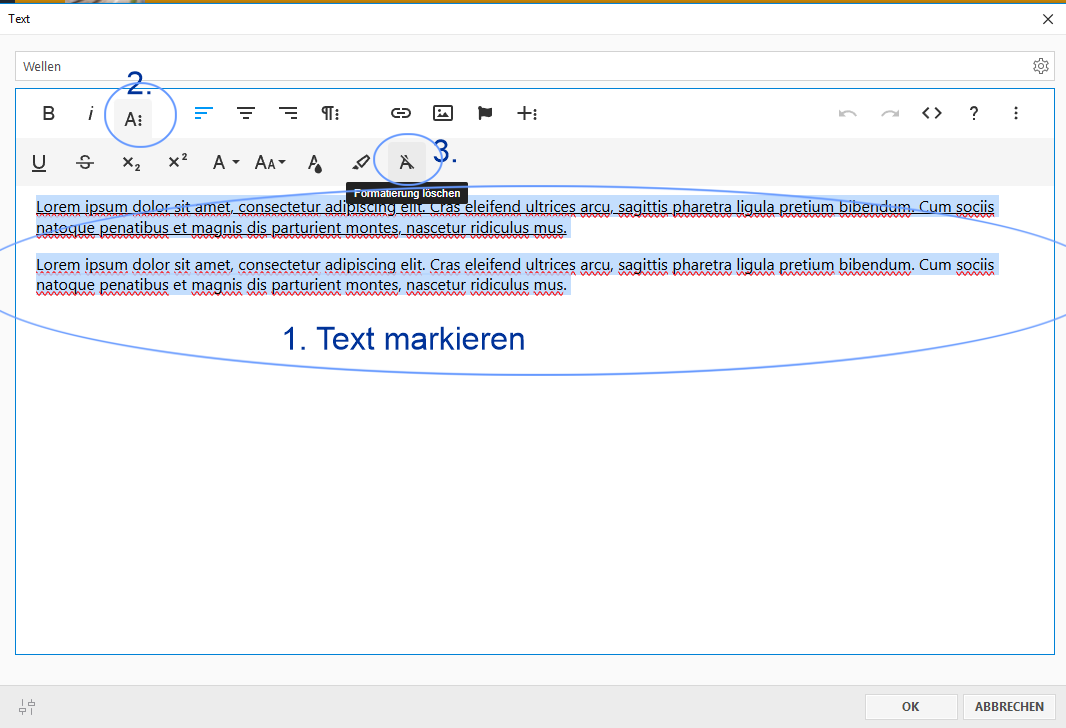

  • Hallo roedljo
    Die schnellste Lösung ist vermutlich, das Text-Widget zu öffnen, den gesamten Text mit "Strg + A" zu markieren und dann per "Weitere Textformate" -> "Formatierung löschen" den ganzen Bereich bereinigen.

  • Herzlichen Dank für die eingereichten Antworten. Leider lösen sie mein Problem nicht wirklich. Ich möchte dies daher nochmals mit meinen angehängten Bildern präzisieren.
    zu elch:
    Natürlich kenne ich diese Methode und habe sie auch schon mehrfach angewandt. Sie funktioniert leider nur für absolute "Exotenfarben", welche ich nur einmalig verwendet habe. Danach wurde die Farbe auch aus der Palette gelöscht, was mein Hauptziel ist. Leider muss ich dabei weit über 1000 Module meiner Homepage auf "Grundeinstellung" zurücksetzen und vor allem neu formatieren. Genau diesen Aufwand möchte ich gerne vermeiden.
    Und selbst diese Methode funktioniert aus meiner Erfahrung nicht. Ich habe hierzu schon viele Stunden mit Kopien meiner Homepage und schrittweisem Löschen ganzer Seiten verbracht. Die Seite mit der "unerwünschten Farbe" konnte ich damit leider immer noch nicht identifizieren.

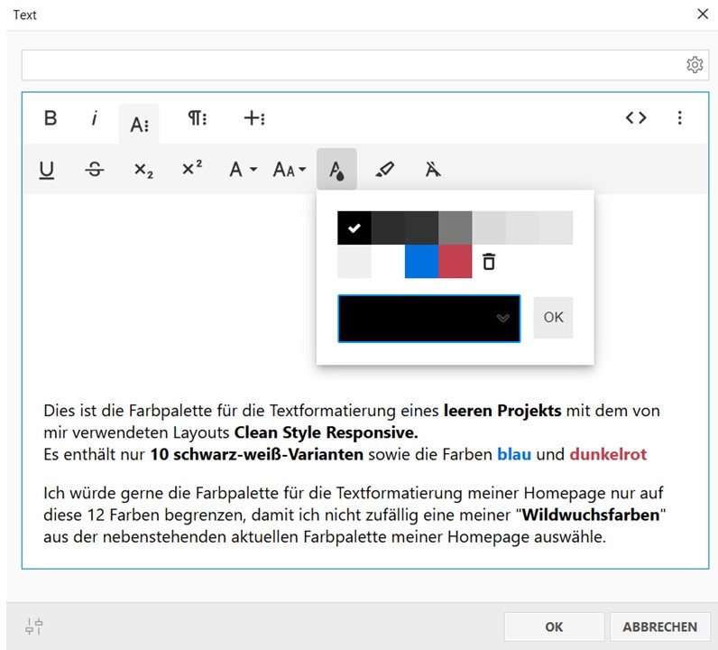

    Zusammenfassung:
    Ich möchte eigentlich nur die Farbpalette der Textformatierung auf den Standard des Layouts Clean Style Responsive zurücksetzen!

    Nur nochmals zum Verständnis (auch für Mitleser):
    Die Farbpalette definiert sich aus den im Projekt verwendeten Farben. Sie spiegelt tatsächlich nur die im Projekt verwendeten Farben wieder. Der Hintergrund ist, dass man bereits verwendete Farben einfach auswählen kann, ohne diese jedesmal neu zu konfigurieren.
    Wenn ich Ihre Beiträge hier richtig verstand, meinen (oder meinten) Sie es wäre umgekehrt, also dass die Farbpalette die im Dokument verwendeten Farben definiert. Das tut sie nicht.
    Sie müssen also leider die manuell in Artikeln festgelegten Farben auch dort wieder entfernen.
    Für globale, projektweite Einstellungen gibt es den Layout-Designer. In Artikeln manuell vorgenommene Einstellungen sind problematischer wieder rückgängig zu machen und sollten vermieden werden, schon der Konsistenz wegen.
    Ob und wann die Farbpalette nach dem entfernen einer manuellen Farbeinstellung korrekt neu aufgebaut wird, prüfen wir gerne nochmals ausführlich.

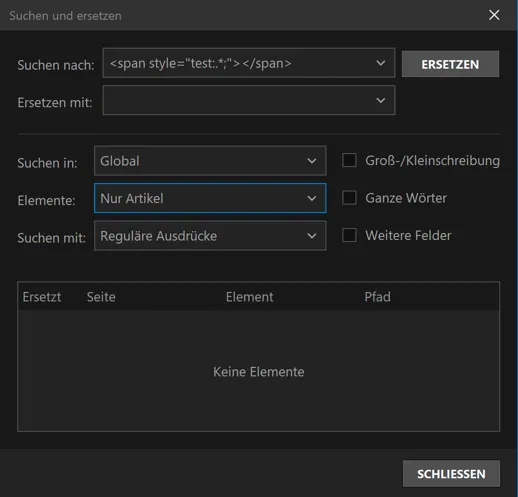

    • Offizieller Beitrag
    Folgendes sollte klappen (umgetestet) um leere Spans mit Farbdefinitionen zu löschen.
    Vorher bitte auf jeden Fall einen Backup des Projekts machen!
    Programm > Einstellungen > Aktionen > Text Ersetzen (markieren, dann auf "Ausführen" klicken)
    Suchen nach: <span style="color:.*"></span>
    Ersetzen mit (leer lassen):
    Suchen in: Global
    Elemente: Nur Artikel
    Suchen mit: Reguläre Ausdrücke
  • Lieber Stefan S,
    Leider hat die Methode mit Suchen/Ersetzen nach <span style="color:.*"></span> mein Problem nicht beseitigt. Die "Fremdfarben" sind immer noch vorhanden.
    Ich danke Ihnen trotzdem für Ihre Bemühungen, da ich einiges über HTML hinzu gelernt habe. Mit den "Fremdfarben" kann ich leben, da ich meine Homepage sowieso auf ein anderes Layout umstellen möchte.
