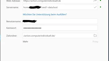

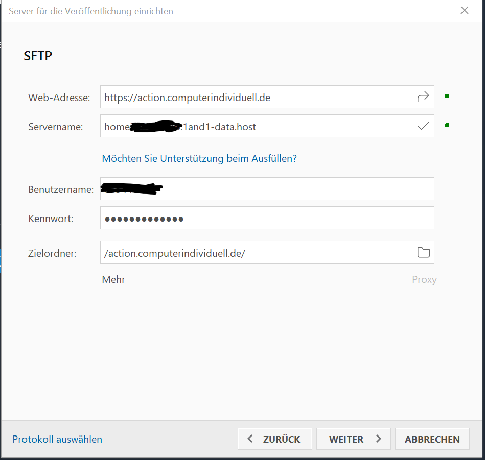

    Erst wenn ich den Ordner auf dem Webserver, in welchem die Website (Subdomain) liegt lösche und die Veröffentlichung erneut mit den selben FTP-Einstellungen durchführe erscheint der weiße Bereich bei der geschützten Seite (die Webseite beginnt mit der Passworteingabe). Und das unabhängig davon ob ich den Ordner per Hand neu erstelle (mit allen entsprechenden Rechten) oder in ZP "Veröffentlichungsziel konfigurieren" angegeben ist und dadurch erstellt wird. Was ist anders in ZP 17, wo habe ich einen Gedankenfehler?
    Bisher hatte ich das in allen ZP-Versionen so eingetragen.

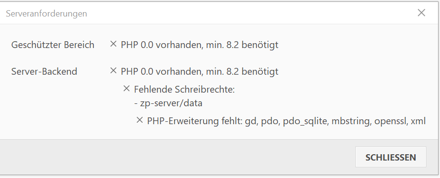

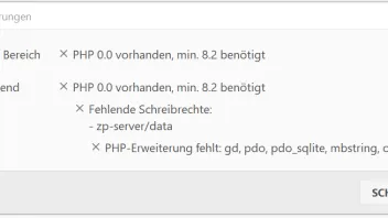

    Da ich mehrere Webseiten erstellt habe, bekommt jede einen eigenen Ordner, den ich bisher wie die Subdomain genannt habe. Auch ein kurzer Zielordner ohne Punkt führt zum nicht gewünschten Ergebnis. Und beim erneuten Überprüfen der FTP-Konfiguration erscheint neuerdings: also irgendetwas mit der PHP-Erkennung.
    Die Zielordner für die Website entferne ich in größeren Abständen insbesondere dann (ZP-Server wird so auch entfernt), wenn ich wesentliche Änderungen auf der Webseite vorgenommen habe, dass nur noch das tatsächlich Aktuelle darin liegt. Hat viele Jahre so funktioniert. Das Problem tritt auch bei einer neuen leeren Webseite auf. Mein Webhoster ist IONOS. In Version 16.x funktioniert alles nach wie vor.

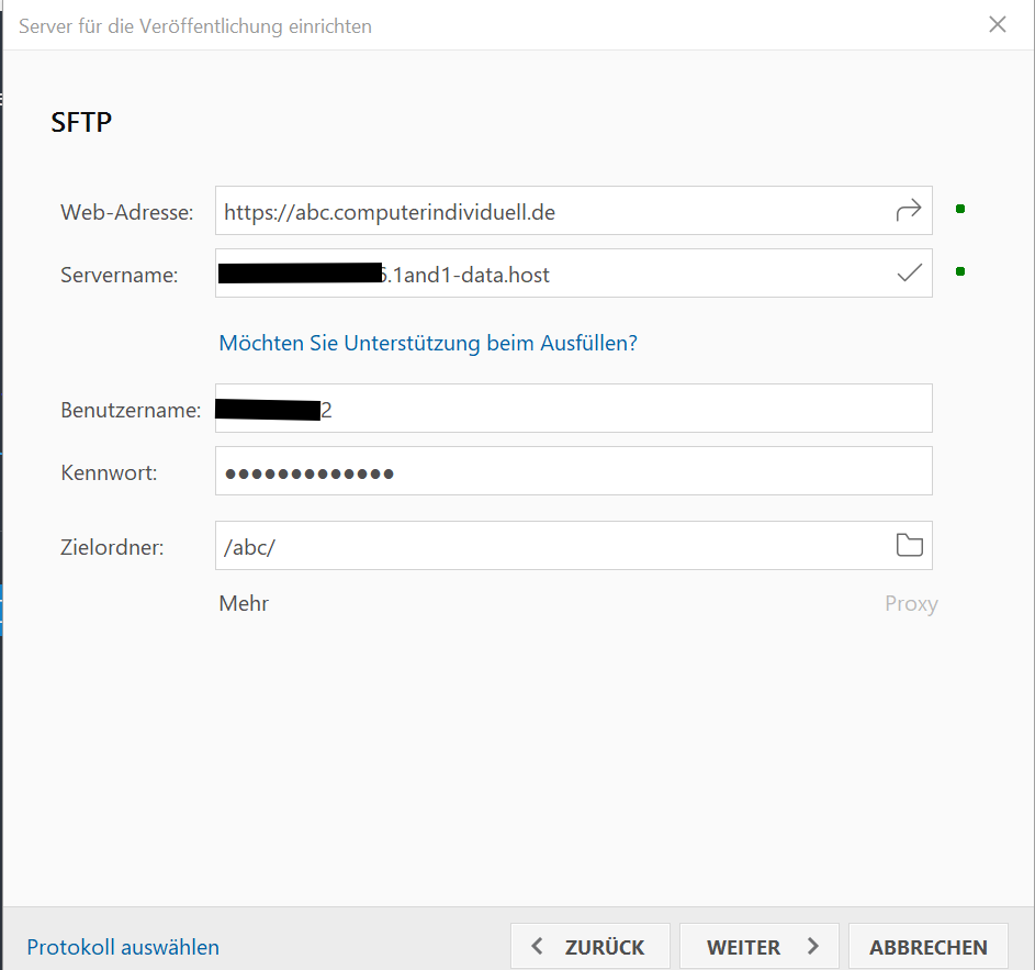

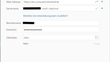

  • Hallo Stefan,
    habe neu erstellt zum Nachvollziehen:
    Subdomain bei IONOS mit Zertifikat
    abc.computerindividuell.de
    Im Webspace einen Ordner erstellt: /abc
    und die Subdomain in der Verwendungsart damit verbunden
    In ZP17.01 Beispiel Responsive Layout Flat verwendet und den Inhalt der Startseite entfernt, auch Cookie-Consent und lediglich als erstes das Widget Geschützter Bereich angelegt mit Passwort abc.
    Webseite komplett erstellt.
    Veröffentlicht mit nachstehender FTP-Einstellung (ohne Fehler und alle Serveranforderungen erfüllt):
    auf dem Webspace im Ordner abc sind alle Dateien zum Webseite inkl. zp-server
    Dankeschön und viele Grüße,
    Andreas
