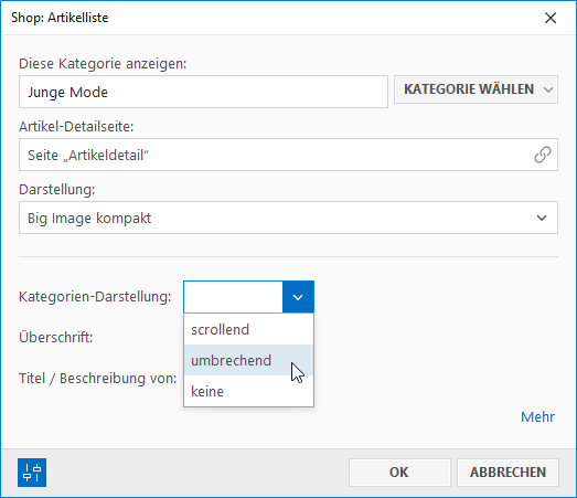

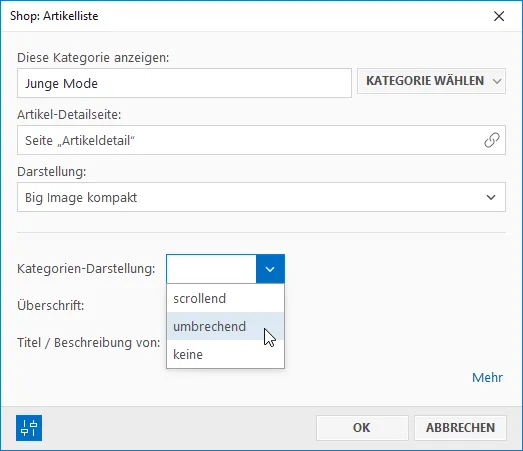

bei meinen angelegten Unterkategorien muss man auch scrollen,um alle zu sehen. Sehr unpraktisch, kapieren viele nicht... was kann ich tun?
Im Widget links unten das Regler-Icon klicken.
Hier dann die Kategorie-Darstellung "umbrechend" wählen.

juhu, das mit den Kategorien "umbrechend" ist top!
