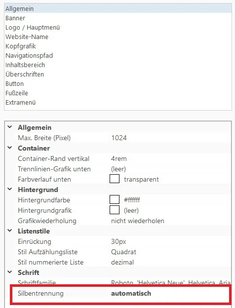

keine Worttrennung in der Hinweisbox
  • Hallo Zennin,

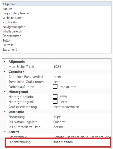

    ich vermute, dass in den Layout-Einstellungen die Silbentrennung auf „aus“ steht. Diese bitte mal auf „automatisch“ setzen.
    Ferner scheint beim Seitentitel der Startseite ein „en“ zu fehlen. Die Überschrift auf der Startseite selber ist korrekt, aber der Seitentitel lautet nur „Flurbäume – ein Projekt aus den Kulturlandschaft“. Dies kannst Du in den Eigenschaften der Startseite unter „Google > Titel“ korrigieren.
    Tom
  • Hallo Tom,
    vielen Dank für Deine Rückmeldung. Das mit den "Kulturlandschaften" habe ich inzwischen bereinigt. Die Silbentrennung ist aber auf "automatisch" gesetzt. In den anderen Textfeldern findet sie auch statt, nur in den Hinweisboxen nicht. Ich habe das lange Wort jetzt einfach gekürzt, das sollte aber nicht die Lösung des Problems sein.

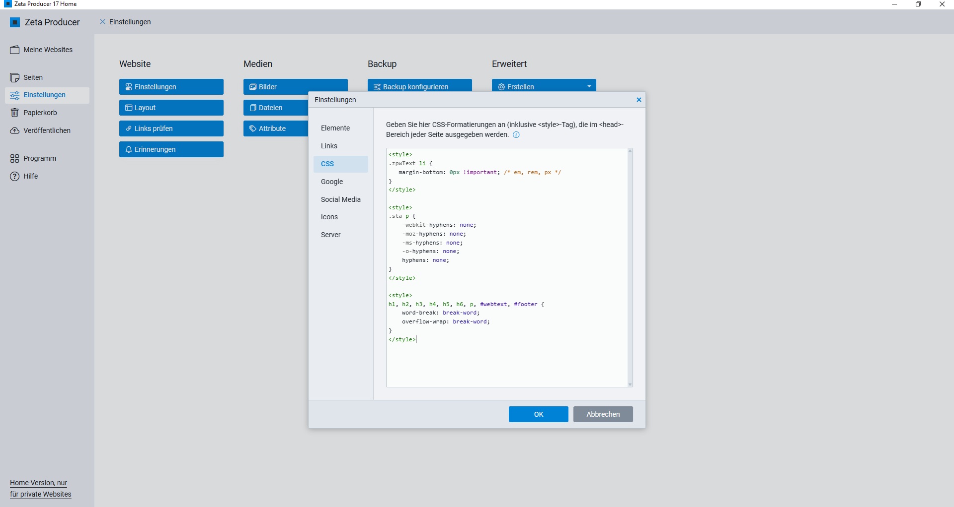

  • Hallo Tom,
    in den Einstellungen > CSS" steht bei mir folgendes (habe ich das alles eingegeben?):

  • Hallo Zennin,

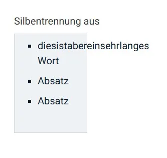

    ich glaube, jetzt kommen wir der Sache näher. Das Problem tritt in meiner Testumgebung dann auf, wenn ich in der Hinweisbox die Listendarstellung nutze, egal ob nummeriert oder unnummeriert. Ob das ein Bug ist, weiß ich nicht. Abhilfe schafft bei mir das erwähnte „hyphens: auto;“. In meinem Screenshot ist es richtig geschrieben, in meinem Fließtext und in Deinem Screenshot fehlt jedoch das „s“.
    Dein gesamter CSS-Code hat bei mir auch keine negativen Auswirkungen hinsichtlich der Silbentrennung.
    Der erste Absatz steuert die Zeilenhöhe bei Listen.
    Der zweite Absatz definiert eine Klasse für die Silbentrennung.
    Die folgenden Absätze beziehen sich auf die Webfonts. Diese Einträge sind meiner Meinung nach obsolet, da ZP die Webfonts inzwischen einbindet.

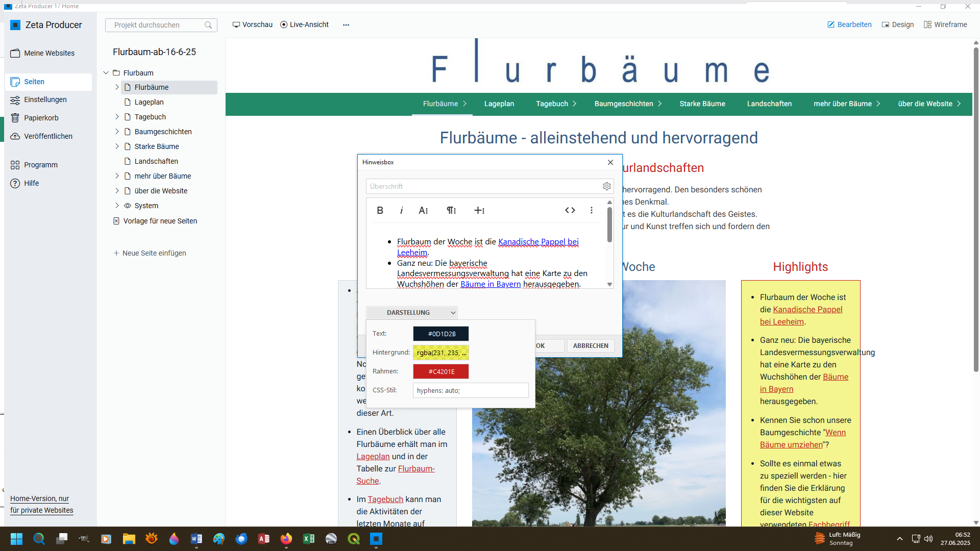

    vielen Dank an Euch beide. Ich habe das fehlende "s" bei "hyphens: auto;" in der Hinweisbox nachgetragen und es funktioniert! Tut mir leid, dass ich das nicht gleich richtig gemacht habe. Dennoch: wenn das Problem mit der Listendarstellung zusammenhängt, ist das ja kaum sinnvoll und auch nicht beabsichtigt und sollte vielleicht als Hinweis für einen Bug verstanden werden.
    Es war für mich kein sehr großes Problem, man kann in so einem Fall ja auch etwas improvisieren. Aber jetzt sehen meine Hinweisboxen viel besser aus. Vielen Dank!

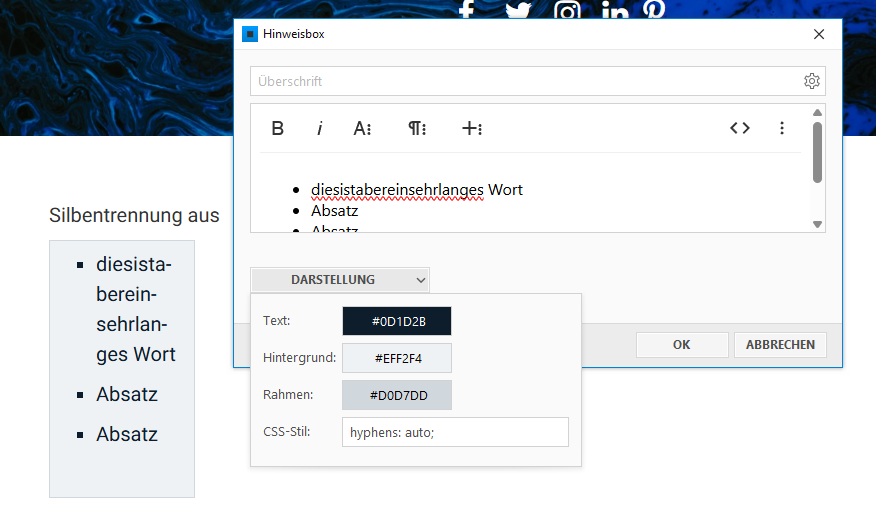

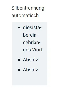

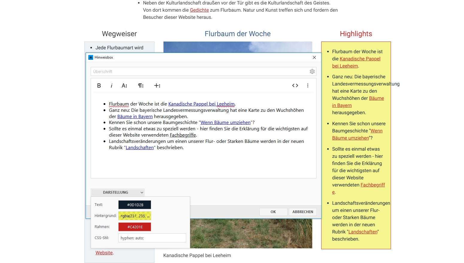

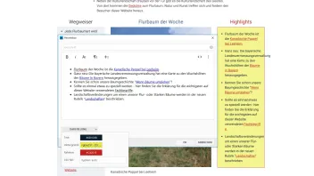

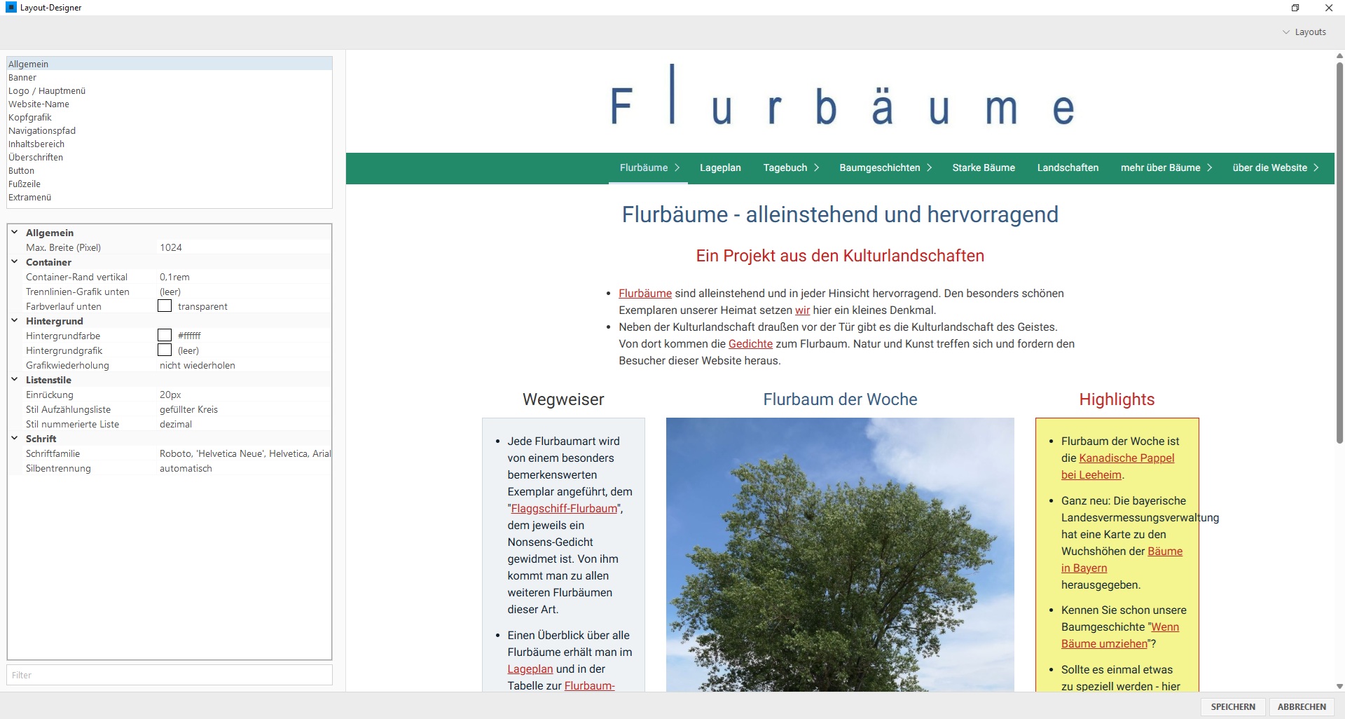

    ich habe den Eindruck, dass sich das Problem der Silbentrennung in der Hinweisbox nach dem letzten Update auf 17.0.4 nochmals verschlechtert hat, sowohl mit als auch ohne Ordnungszeichen. Im Bearbeitungsmodus (Bild links) findet keine Silbentrennung mehr statt. Das führt dazu, dass ich im Bearbeitungsmodus nicht sehe, wie die Website real aussehen wird (Bild rechts). Ein ansprechendes Seiten-Design ist aus meiner Sicht so nur unter zusätzlichem Aufwand möglich.
    Die Silbentrennung ist im Layoutmodus auf "automatisch" gestellt, im Inline-CSS steht jeweils "hyphens: auto;" (ohne ""). Im Layoutmodus werden die Silben "ordentlich" getrennt, warum ist dies im normalen Bearbeitungsmodus nicht möglich?
