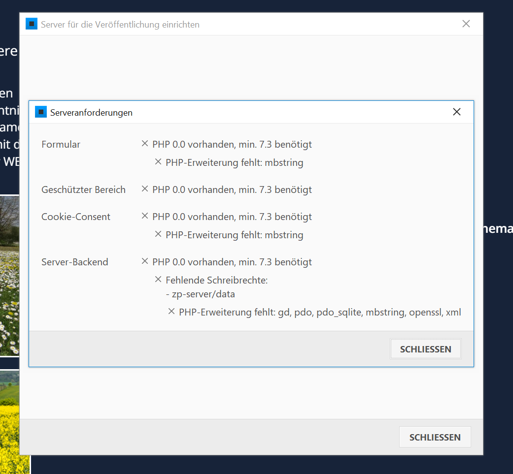

    ich habe genau das gleiche Problem wie Helmut, Bilder, die ich hochlade, sind bei der Programmvorschau und bei der Life-Vorschau zu sehen in der veröffentlichten Seite jedoch nicht. Alles andere wie bei Helmut. Der Screenshot mit den Serveranforderungen habe ich als Ticket am 1.7. an df.eu weitergeleitet, bis jetzt keine Reaktion.

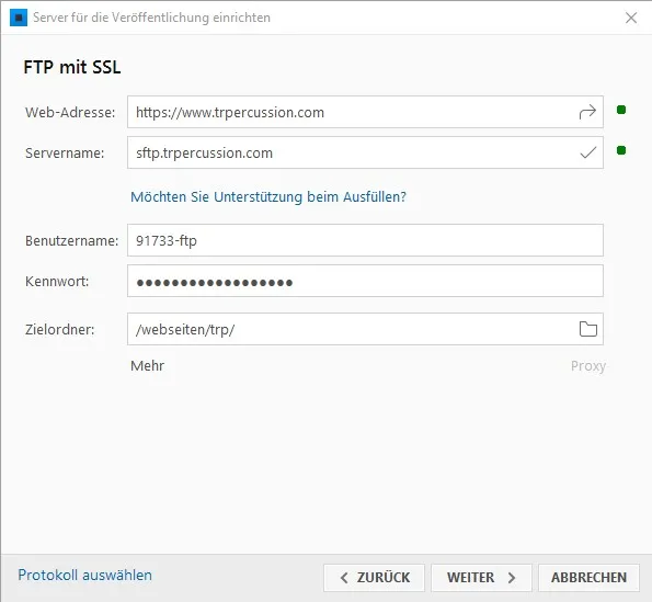

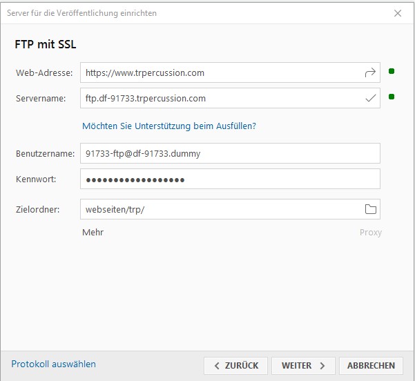

    sofern Eure Seiten nach dem letzten erfolgreichen Veröffentlichen von Domainfactory migriert wurden und die Probleme nicht nur Bilder sondern jegliche Änderungen an Euren Seiten betreffen, dann könnte das Problem auch an einem FTP-Nutzer mit unzureichenden Rechten liegen.
    Nachdem meine Seite migriert wurde, habe ich sehr lange kämpfen müsse, bis ich wieder veröffentlichen konnte. An dieser Stelle ein „großes“ Dankeschön an Domainfactory für die hundsmiserable Dokumentation.
    Ich habe Euch mal Bilder meiner Konfiguration vor der und nach der Migration angehängt.
    Beim Servernamen muss „dummy“ durch Eure Domain (ohne „www“) ersetzt werden.
    Ich konnte auch nur veröffentlichen, indem ich den von Domainfactory vorkonfigurierten ftp-Benutzer verwendet habe. Die von mir zusätzlich angelegten weiteren ftp-Zugängen wollten partout nicht bzw. ließen mich nicht den Ordner „webseiten“ auswählen.
    Beim vorkonfigurierten ftp-Benutzer durfte ich zudem das „dummy“, anders als beim Servernamen, nicht durch meine Domain ersetzen.
    Ich drücke Euch die Daumen.
    Tom
    Vor Migration:
    Nach Migration:
