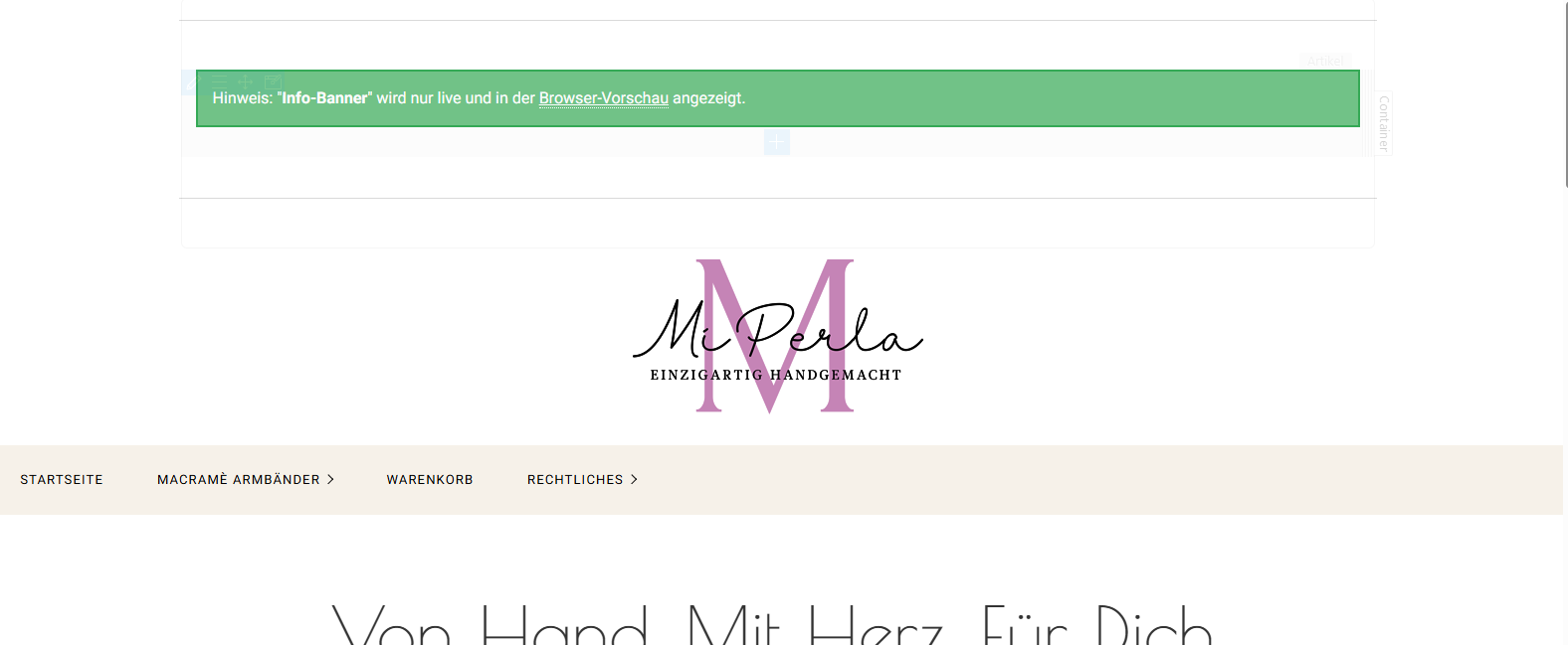

    Ich bin gerade dabei meine Webseite anzupassen. Ich würde gerne auf der rechten Seite meines Hauptmenüs ein paar Icons mit Verlinkung hinzufügen. Die Siete sieht wie folgt aus

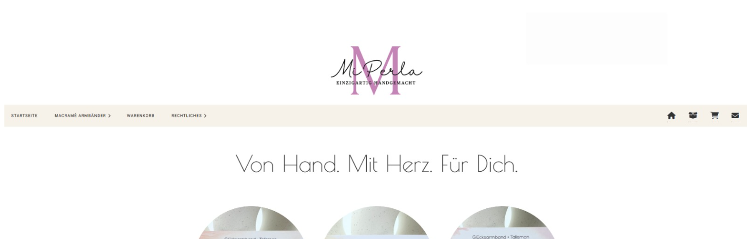

    Wie ich mir jedoch das Ganze vorstelle, habe ich mit Photoshop mal hergestellt:
    Mir stellt sich nun die Frage wie genau man das hinbekommt, sprich wo ich diese Icons Rechtsbündig im Hauptmenü hinzufügen kann.
