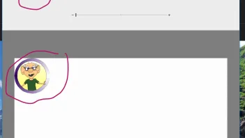

    Das Logo (Dein Konterfei) meine ich, auf allen Seiten zu sehen.

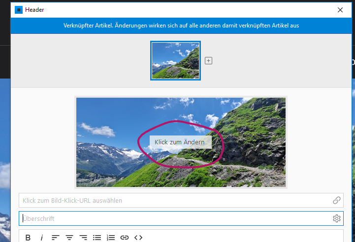

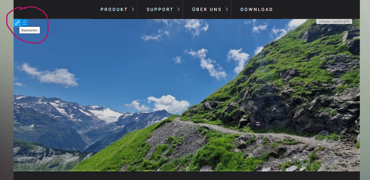

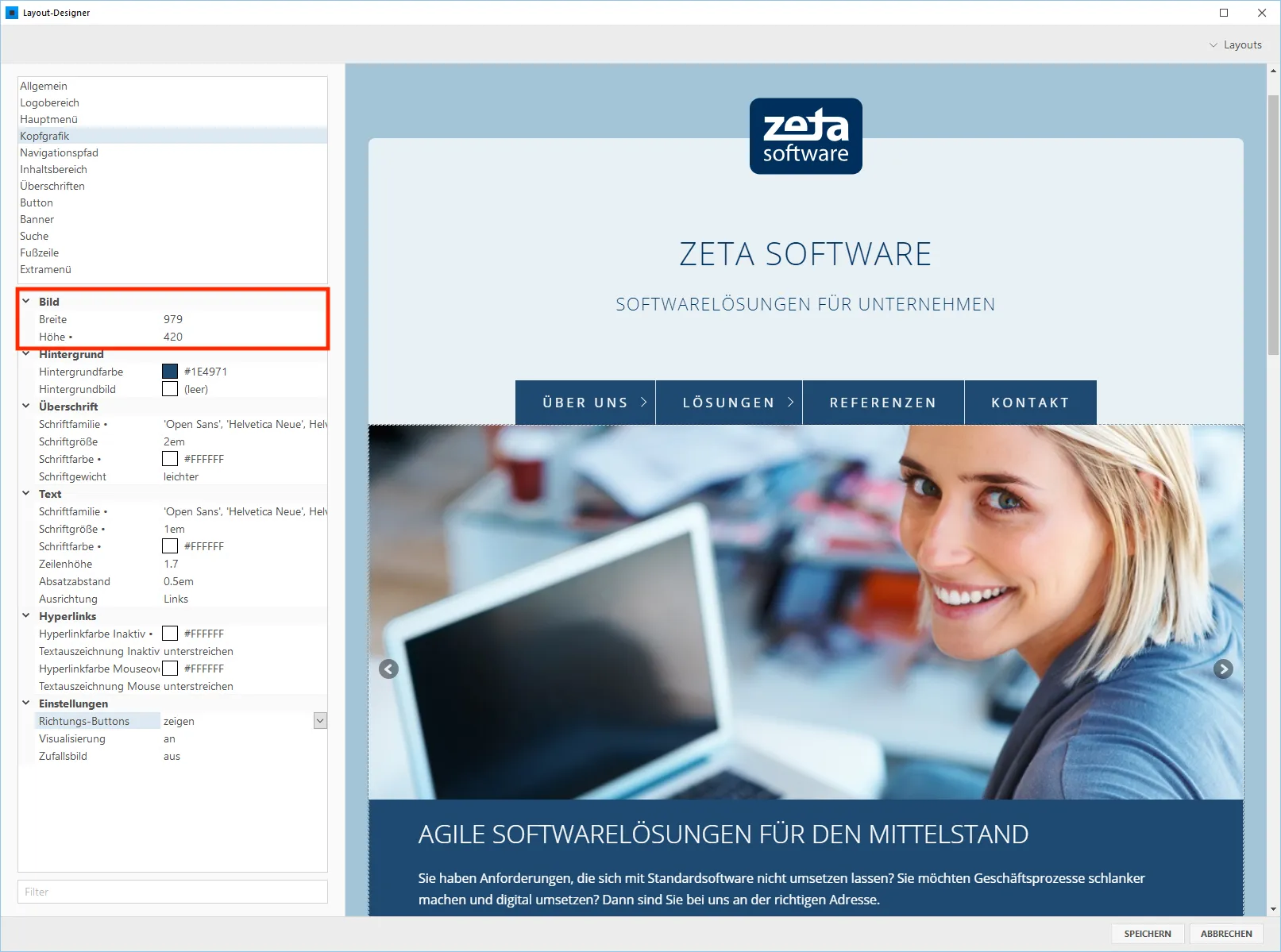

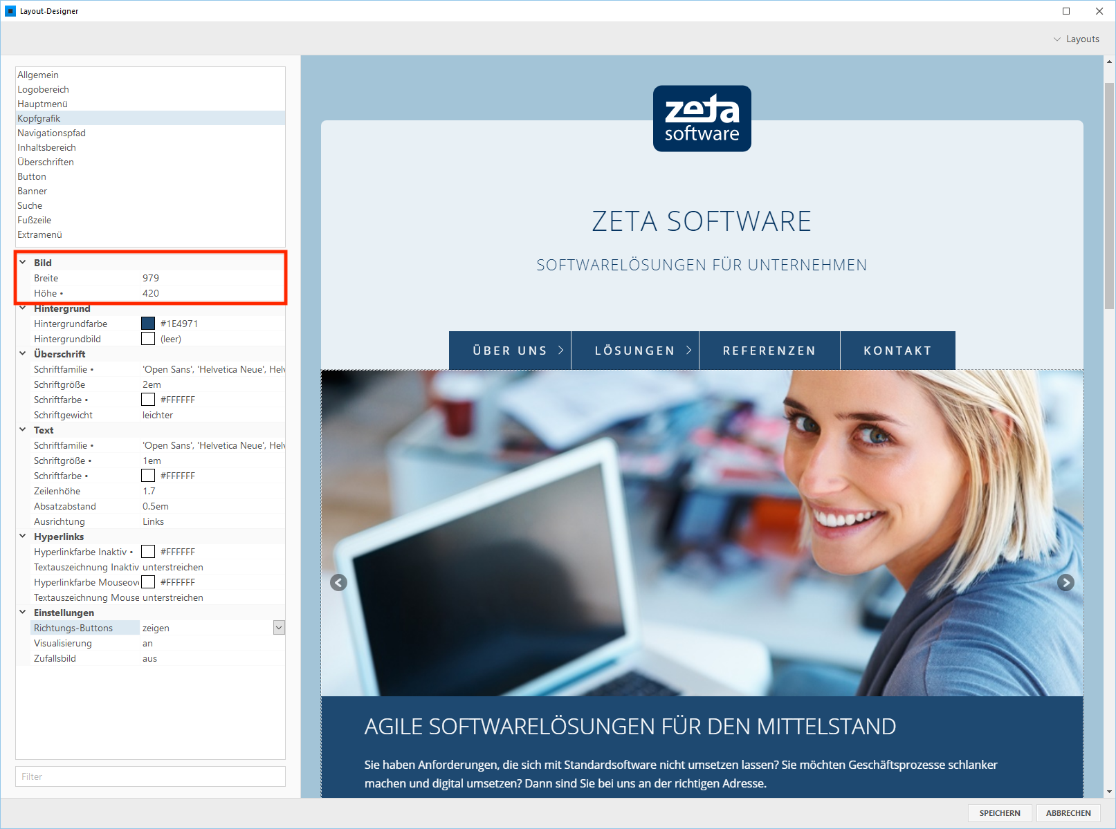

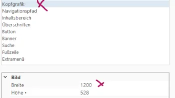

  • Hallo Norbert,
    die Größe kannst du im rot markierten Bereich einstellen:
    Philipp

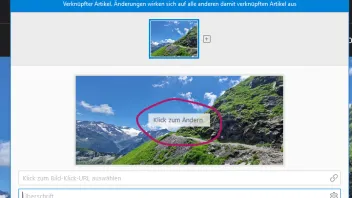

    Änderungen an Layout-Einstellungen bzgl. Logo oder Kopfgrafiken wirken sich nicht auf bereits vorhandene Bilder aus, sondern nur auf neu zu importierende. Wenn in einem Projekt bereits Header-Bilder vorhanden sind und dann nachträglich in den Layout-Einstellungen die Dimensionen für Header-Bilder verändert werden, empfiehlt es sich alle vorhandenen Header-Bilder wir folgt zu bearbeiten:
    1 Header-Artikel zum Bearbeiten öffnen
    2 Bild Thumbnail anklicken um das Bild auszuwählen (Schritte ab hier dann für alle im Header enthaltenen Bilder wiederholen)
    3 Klick auf die größere Voransicht und Wahl der Option "Bearbeiten"
    4 Klick auf den Button "Zurücksetzen"
    5 Klick auf "Zuschneiden" und Bild wie gewünscht verschieben
    6 Schritte 2 bis 5 für alle Header-Bilder wiederholen
    7 Klick auf OK

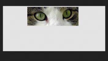

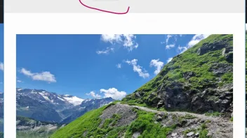

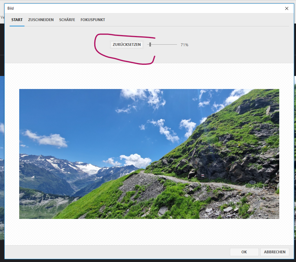

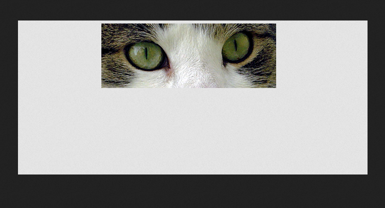

  • Ich habe die Kopfgrafik gelöscht und neu eingefügt; dabei bearbeitet wie immer (Schritte oben). Der Header bleibt doppelt so hoch wie die Grafik (shot1).
    Ich habe eine vorhandene Grafik wie oben bearbeitet und dabei die Vergrößerung auf 45% gesetzt: Die Bildbreite hat sich nicht verändert, der Header bleibt genau so hoch wie vorher (Shot2).
    Seltsamerweise betrifft das nur die ersten beiden Seiten, bei allen anderen sind die Header an die Grafikgöße angepasst. Allerdings sind die Inhaltsbereiche oben zu weit auseinandergezogen (Shot 3), wie überall.

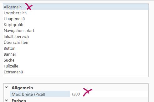

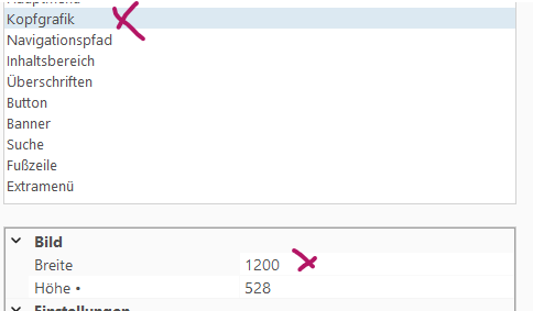

  • Hallo Donnerhuf
    Ergänzend zu den bisherigen Erläuterungen hier noch mein Input:
    Deine jetzigen Header-, bzw. Kopfgrafik-Bilder sind (wie erwähnt) allesamt als PNG mit unterschiedlichen, transparenten Rändern hinterlegt und/oder die Original-Bilder entsprechen in der Dimension mutmasslich nicht der Grössen-Einstellung des Headers.

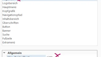

    Gehe in ZP (16) zu "Layout -> Allgemein -> Allgemein > Max-Breite". Kopiere den Wert (hier z.B. 1200)
    Gehe zu "Kopfgrafik". Füge den Wert (hier z.B. 1200) unter "Breite" ein.
    Und wähle eine neue Höhe (z.B. 600)
    Speichern und schliessen.

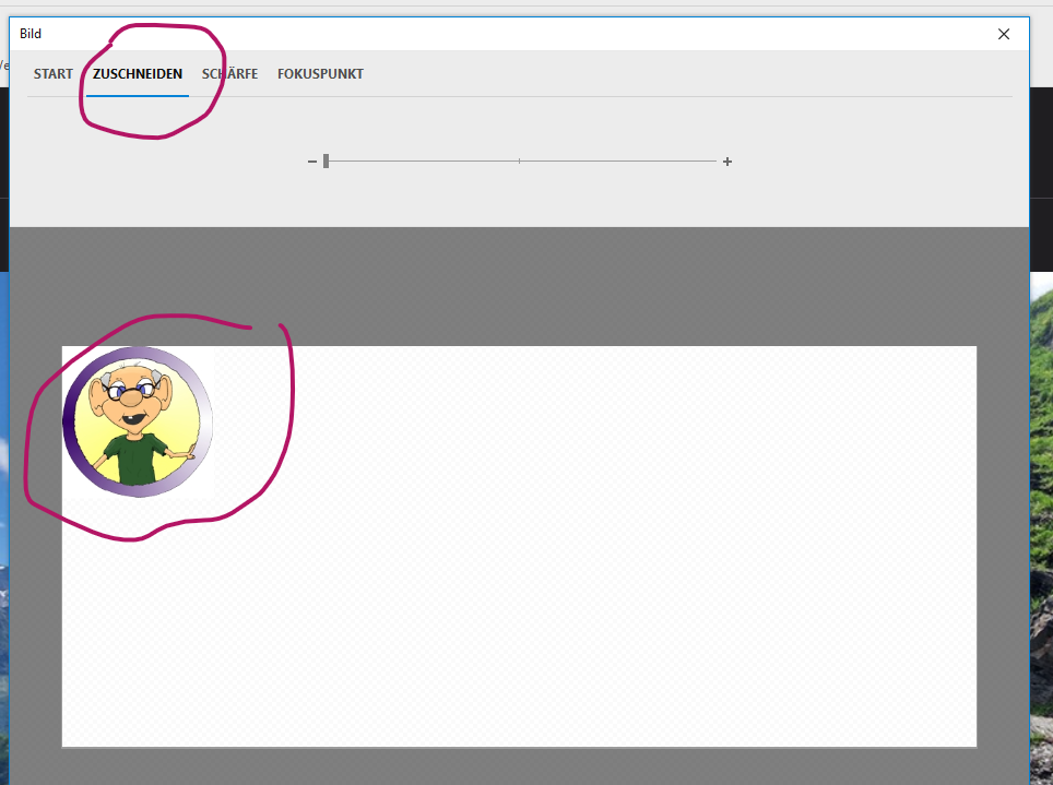

    Klicke in der Kopfgrafik auf "Bearbeiten".
    Klick auf "Klick zum Ändern".
    Weiter zu "Bearbeiten". > "Zurücksetzen".
    Füllt das Bild danach die Zuschneide-Maske nicht vollständig aus (weisser Rand), ist die Bildvorlage zu klein und du musst das Bild durch ein anderes Original-Bild ersetzen, das gross genug ist – also in besagtem Beispiel mindestens 1200 px mal 600 px.

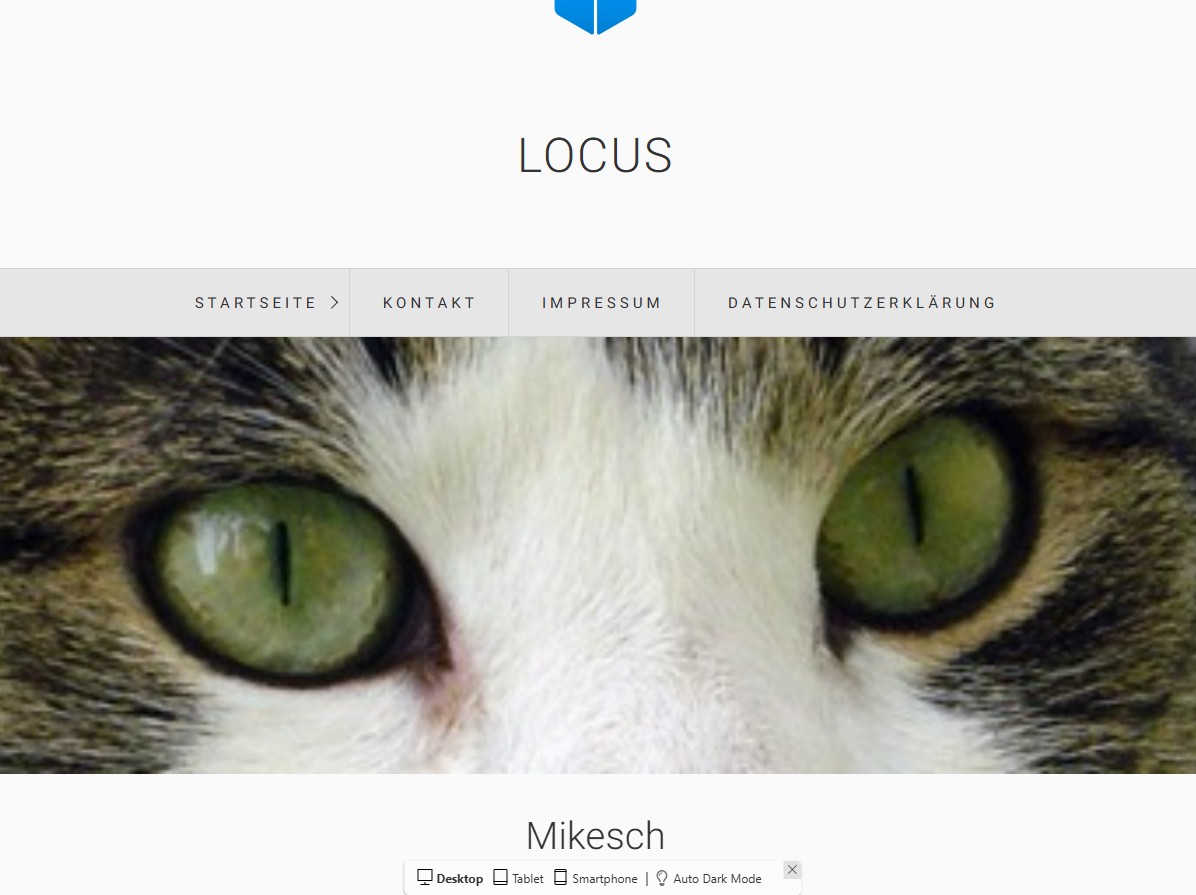

  • Hallo Norbert,
    vielen Dank, aber Champagner vertrage ich nicht. Eine Dose Pfeifentabak mit viel Latakia lasse ich mir aber gefallen. Spaß beiseite, das Ergebnis stellt mich jetzt noch nicht so richtig zufrieden, und Du solltest vielleicht nicht kurz vor dem Ziel aufgeben.

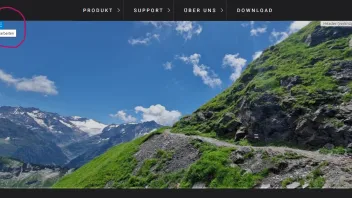

    Hier mal ein Screenshot wie es aussehen könnte:
    Den Navigationspfad habe ich deaktiviert („Einstellungen > Links > Navigationspfad“). Das solltest Du vielleicht auch tun, da ich keine Gefahr sehe, dass sich ein Besucher auf Deiner Seite verläuft.
    Dein Bild habe ich im Slider vergrößert. Du nimmst, wie von Elch auch schon erwähnt, aber bitte ein Bild, das mindestens so breit wie Dein Inhaltsbereich ist, also mindestens 1200 px.
    Den Slider habe ich randlos gesetzt und über den Darstellungsmodus mittels „-97 px“ nach oben versetzt, damit er mit der Navigation bündig abschließt. Dem Bild habe ich dann eine „Über“schrift „Mikesch“ gegeben, die ich mittels „Schieberegler > Text-Optionen > Position“ unter das Bild gesetzt habe.

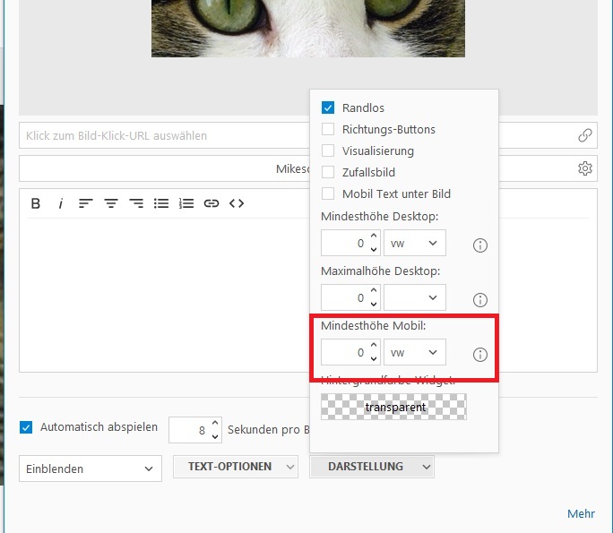

  • Hallo Norbert,
    schön, dass Du wieder Oberwasser hast! Eine kleine Änderung solltest Du noch im Slider auf der Startseite vornehmen: Unter „Schieberegler > Darstellung > Mindesthöhe mobil“ solltest Du den Wert auf „0“ setzen. Dann wird auch in der mobilen Ansicht das ganze Bild angezeigt. Gegenwärtig ist nur ein Ausschnitt zu sehen.
    Wenn Du den Slider dann auch auf weiteren Seiten einsetzt, wäre auch hier diese Einstellung meiner Meinung nach ratsam.

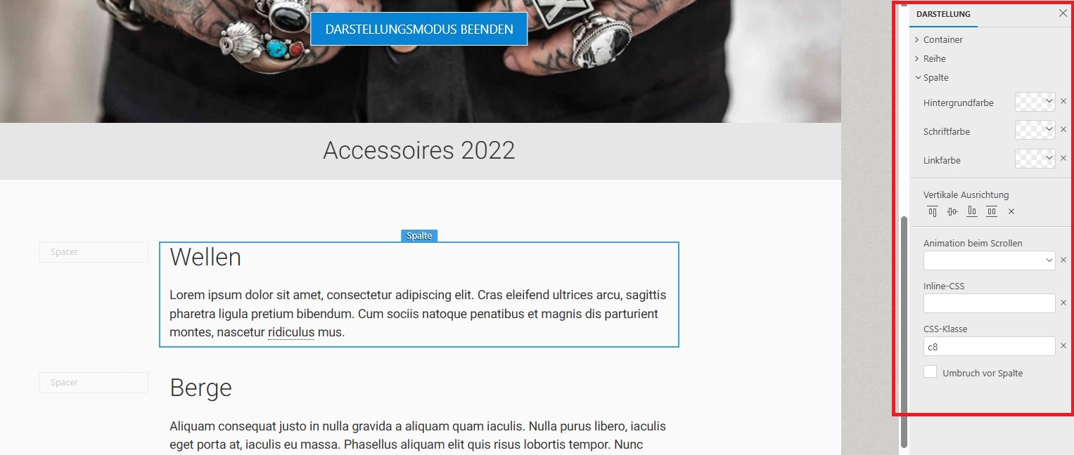

  • Ich verzweifle schon wieder... Es ist noch nicht lange her, und schon habe ich die Schritte zu den Darstellungsoptionen nicht mehr gefunden, die meine Page in eine annehmbare, ansprechbare Größe zusammenschieben sollte, wie es dank eurer Hilfe auf der Startseite geschen war! *schluchz*
    @Drcymbal: Tom, kannst du mir bitte eine eine Anleitung für Dummies dazu geben? Ich blicke nicht durh!
    Ein sehr frustierter Norbert

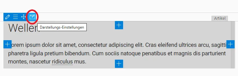

  • Hallo Norbert,
    das hast Du damals über den "Darstellungsmodus" gemeistert. Du klickst einfach auf das Widget und wählst "Darstellung-Einstellungen". Anschließend kannst Du Dich in der rechten Spalte bei Container, Reihen (diese wirst Du am meisten brauchen) und Spalten austoben.
    Tom
  • Wie blöd kann ein einzelner Mann in diesem biblischen Alter sein? Ich habe überall gesucht, auch im Wireframe. Diese von dir rot umkringelte Auswahl hatte ich völlig übersehen, vergessen, ignoriert...
    Ganz herzlichen Dank für deine Erlösung, Tom!
