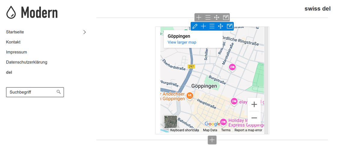

  • Hallo Stefan,
    danke für die Antwort.
    Geht das auch mit der google-Karte? Bei mir klappt das irgenwie nicht. Hier kommt ein Screenshot.
  • Hallo Kristin F.,
    ja, Du kannst die Karte mittig setzen. Dazu musst Du die Google-Map im Bearbeiten-Modus auf der rechten Seite "anfassen" und im Layout-Raster nach Deinen Wünschen von rechts nach links zusammenschieben. Danach setzt Du (über das "+"-Zeichen) links von der Karte das Widget "Spacer", welches Du anschließend im Raster so verschieben kannst, dass die Karte in der Seitenmitte steht. Geschafft. Ich hoffe, das hilft Dir weiter.
    Janni

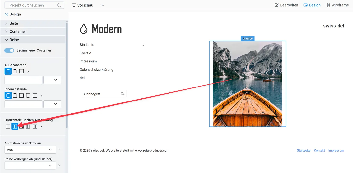

  • Hallo Janni,
    Spacer sind seit Einführung des Darstellungs-Modus zum Zentrieren eigentlich gar nicht mehr nötig. Ich habe in meinem Projekt alle Spacer getilgt, und es funktioniert bestens.
    Das Widget „Google Maps“ ist etwas irritierend, weil sich das Widget, aber eben nicht die Karte, über die gesamte Seite erstreckt, was einfach schlecht zu erkennen ist. Sobald man das Widget auf Kartengröße zusammen geschoben hat, reicht die Auswahl der horizontalen Spaltenausrichtung unter „Reihe“. Geschafft. Ganz ohne Spacer. :)
