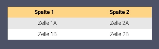

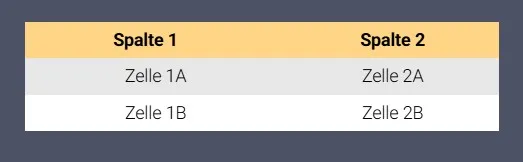

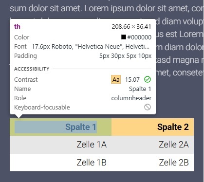

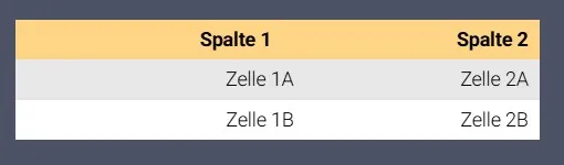

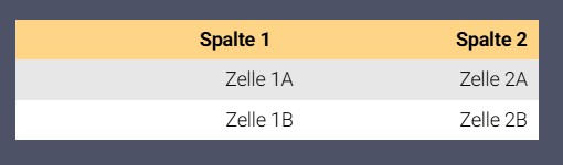

    eben ist mir beim Zentrieren von Zellen im Widget „Tabellarische Daten“ aufgefallen, dass im Tabellenkopf die erste Zelle ein „padding-right: 30px“ hat, während alle übrigen Zellen nur 10px haben. Somit lässt sich die Überschrift der ersten Spalte nicht richtig zentrieren. Man sieht es noch deutlicher, wenn man alle Zellen rechtsbündig setzt.
    Vielleicht kann man dieses klitzekleine optische Makel mal bei Gelegenheit beheben. Ich habe das bei mir jetzt mit eigenem CSS gelöst.

    Genau, da stimmt das "padding-right" nicht (wie Du gesagt hast):
    Ich hab's direkt bei den HTML-Attributen für "Tabellenkopf-Zellen" mit dem Eintrag ...
    style="text-align: center; padding-right: 10px;"
    ... gelöst.

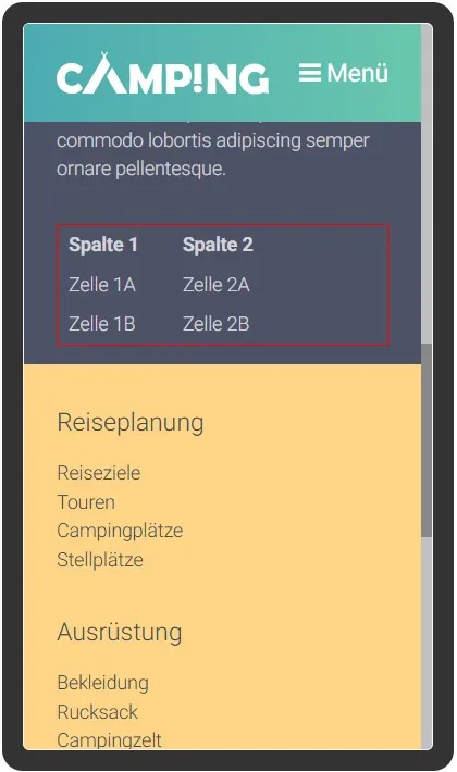

    vielleicht kannst Du das Folgende ebenfalls reproduzieren. Es betrifft nur die mobile Ansicht. Ich habe das Problem mit einem frischen Top Responsive nachgestellt (für mein eigenes Projekt habe ich inzwischen eine normale Tabelle im Einsatz.)
    In der mobilen Ansicht sieht es so aus, als wenn die zweispaltige Tabelle dreispaltig wäre. Man erkennt es gut, wenn das Widget über den Darstellungs-Modus zentriert gesetzt wird. Dann erscheint die Tabelle linksbündig zu sein. Ich habe im Widget mal einen roten Rahmen angelegt, damit man es noch deutlicher erkennt.
    Tom
  • Hallo Tom
    Ja, auch dies kann ich reproduzieren.
    Und wie Du sagtest: ich habe die Tabelle verkleinert (den rechten Rand nach links verschoben) und zentriert: in der Desktop-Ansicht sieht's gut aus, nicht aber in der mobilen Ansicht, da sieht es dann tatsächlich so aus, als wäre dies eine 3-spaltige Tabelle, wo die 3. Spalte leer ist.
