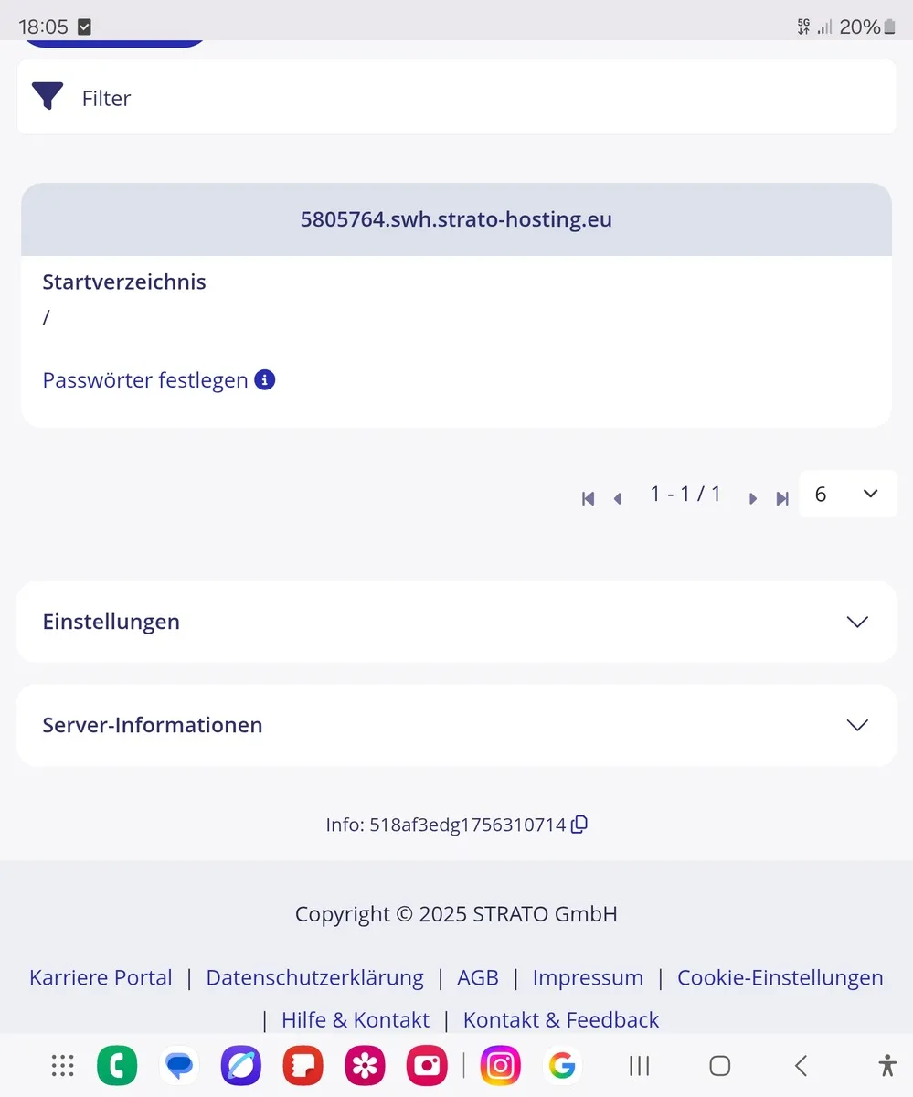

    Ich vermute, dass der Servername und Benutzername falsch sind. Bitte geben Sie die Daten genau so ein, wie Sie diese bei Strato unter »Ihr Paket« → »Datenbanken und Webspace« → »Datenbanken und Webspace« → »SFTP_Zugänge verwalten« finden können. Der Benutzername sollte nur Buchstaben und Zahlen enthalten, kein "strato-hosting.eu".

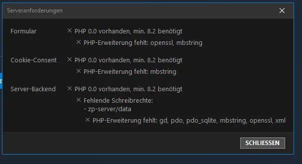

  • Mit der ersten Variante hat es ja scheinbar in Version 17 geklappt. Warum die Seite nicht angezeigt wird kann ich gerade noch nicht sagen, aber immerhin kam ja keine Fehlermeldung. Die Meldung "Serveranforderungen" ist nur ein Hinweis, kein Fehler.

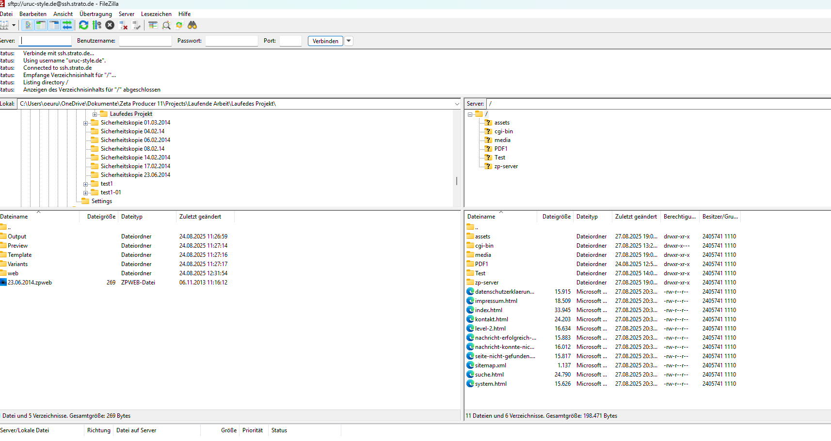

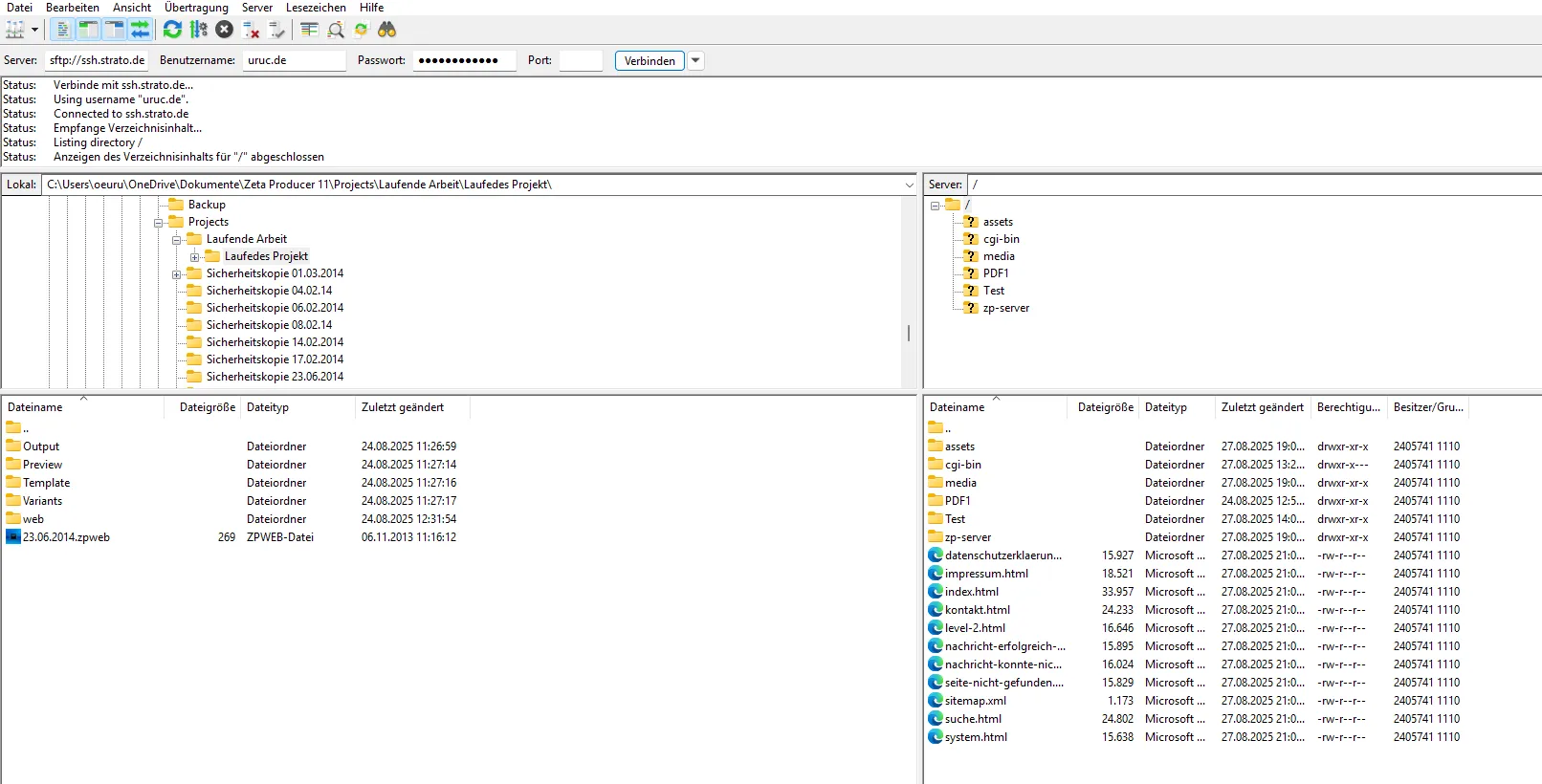

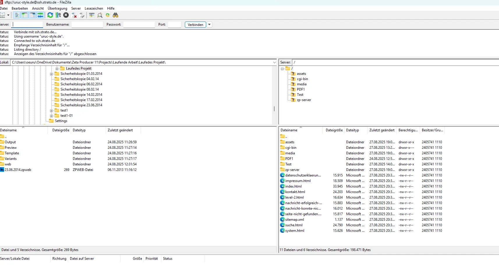

    Können Sie mal einen Screenshot von der Ordnerstruktur des Servers machen, wenn Sie sich mit FileZilla verbinden?

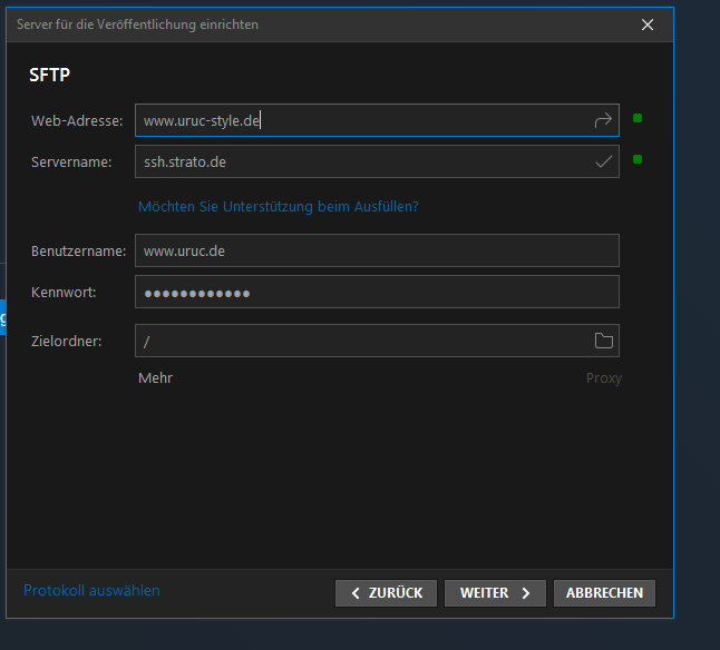

  • Diese Antwort bekomme ich, wenn ich Server Name ändere nach Strato Vorgaben.
    ich habe hunderte von webseiten bei Strato.
    Wie lange bist du bei Strato?
    Starto hat ab 01.04.2025 ihren Server umgestellt. Bedeutet, wenn ich heute ein Paket über Strato buche, funktioniert das hochladen mit Zeta nicht mehr. Mit FileZille komme ich aber auf dem Server, das war es aber. Hatte da auch schon lange Gespräche mit Strato gehabt.

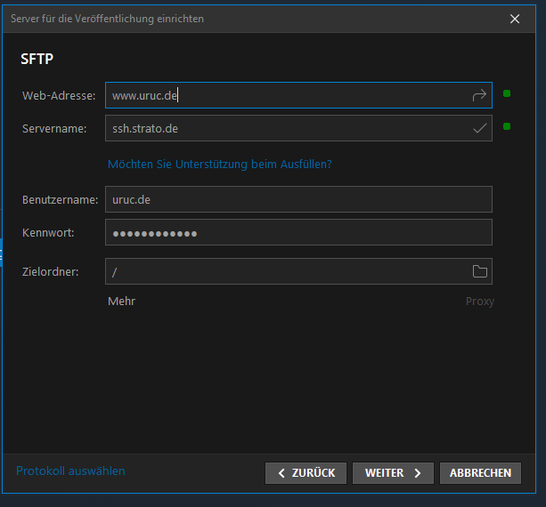

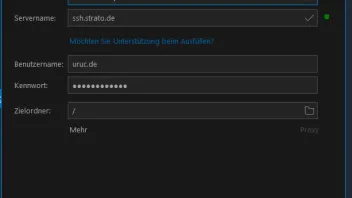

    Versuche mal diese Einstellungen im Screen.
    Michael
  • Hallo Michael.

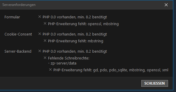

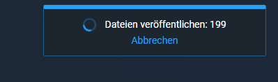

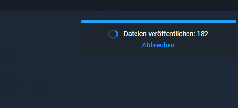

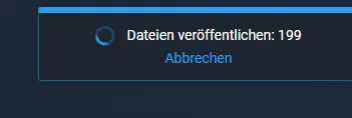

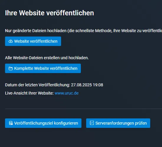

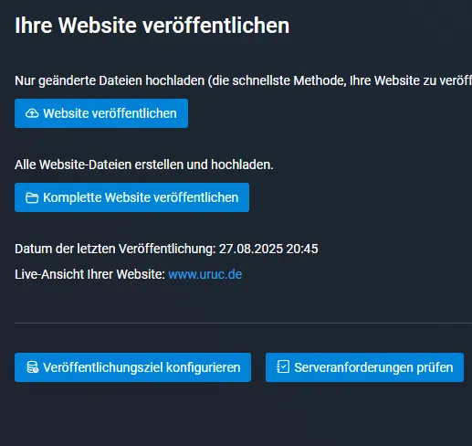

    Ich habe deinen Vorschlag umgesetzt. Zeta sagt, dass Daten übertragen worden sind, Sehr aber unter http://www.uruc.de nur Strato Text.

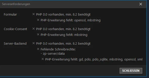

    Wenn ich auf ZETA "Serveranfordeung prüfen" klicke, bekomme ich folgenden Text:

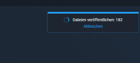

    Gesamte Web Seite veröffentlichen kommt dies
    und dies
    Aber keine Web Seite.
    Ist die woanders? Anderer Unterordner?
