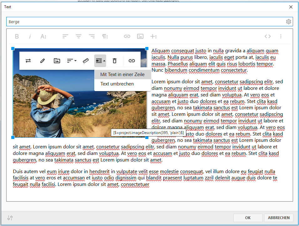

    Ist es möglich, Text um Bilder herum fließen zu lassen, wie hier mit NOF erledigt, mit Zeta habe ich es so umgesetzt. Es sollen Bilder untereinander angeordnet sein und Rechts oder Links der Text vertikal über die gesamte Bildstrecke gehen wie ab "Der Verlauf der Strecke mit dem Gleisdreieck im Grüneburgweg." auf o.g. Seite. ?

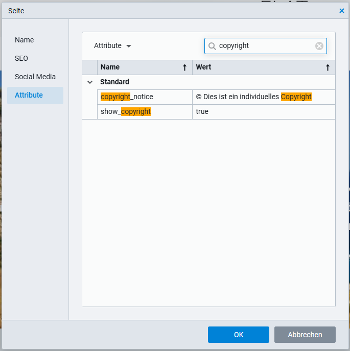

    Lässt sich das Copyright für jede Seite individuell setzen?

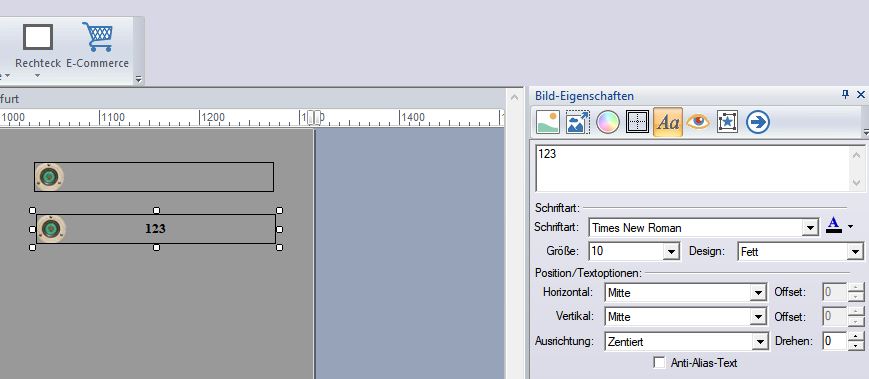

    Edit ist noch was eingefallen, -lässt sich in die Bilder Schrift einfügen? Denn die Buttons unter den Fotos sind ein "Bild" als Vorlage:
    In NOF ließ sich dies dann mit einem Text versehen:
    was dann so aussieht.
    Mit ZETA habe ich bei Bedarf mehr schlecht als recht dies mit Photoshop erledigt. OK, die meisten buttons habe ich, nur kommen ja immer mehr neue seiten hinzu.

    Ist es möglich, Text um Bilder herum fließen zu lassen?
    Ja, dann musst Du das Bild aber direkt in das Text-Widget einfügen.
    Ja und zwar über das entsprechende Attribut auf Seitenebene. Dazu musst Du in den Eigenschaften der jeweiligen Seite „Attribute“ auswählen und hier dann nach „copyright“ suchen. Jetzt kannst Du für das Attribut „copyright_notice“ den gewünschten Text angeben.
    Siehe auch: https://docs.zeta-producer.com/attribute.html

    Edit ist noch was eingefallen, -lässt sich in die Bilder Schrift einfügen? Denn die Buttons unter den Fotos sind ein "Bild" als Vorlage.
    Ich glaube, ich stehe hier gerade auf dem Schlauch.
    Stell dir vor, Du möchtest in das Foto mit dem Strand einen Text einfügen und das Foto wird mit diesem Text gespeichert.
    Das Foto lässt sich dann immer wieder mit diesem Text einfügen.
    In NOF geht das so, man fügt ein Bild ein und hat die Möglichkeit, die Bildeigenschaften zu bearbeiten:
    Ich füge das Bild ohne Text ein (oberer "button") und kann über "Bildeigenschaften" Text einfügen (unterer "Button")
    Das Bild wird dann im Assets/Images Ordner abgelegt.

    einen Text ins Bild einzufügen ist mit Zeta Producer nicht möglich, dafür müsstest du ein entsprechendes Bildbearbeitungsprogramme verwenden.
    Allerdings kann ich im Hinblick auf SEO und die Barrierefreiheit nur davon abraten, Text in Bilder einzubauen und diese als Button zu verwenden. Für blinde Personen oder auch Suchmaschinen ist der Text nicht im Quellcode hinterlegt und somit nicht "lesbar". Stattdessen sollte lieber ein normaler Button (Widget in Zeta Producer) verwendet werden.
