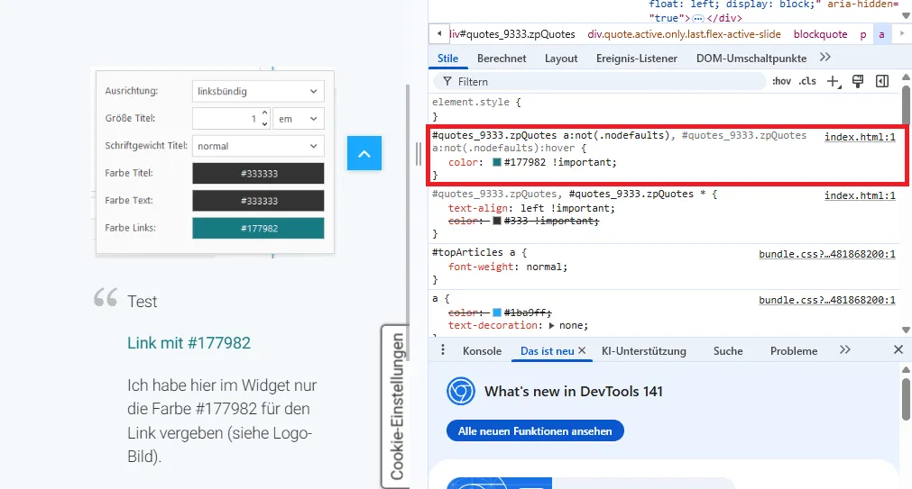

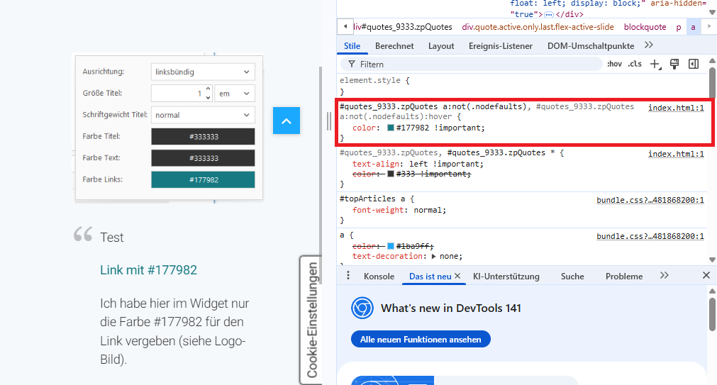

  • Hallo Stefan,
    nicht ich, sondern das Widget vergibt die gleiche Farbe für den Normalzustand und das Mouseover.
    Screenshot aus einem frischen Top Responsive:
    Egal ob ich nun nur das Mouseover mit CSS gestalte oder auch nochmals den Normalzustand hinzunehme, es bleibt alles wirkungslos.
    Die einfachste Lösung wäre vielleicht, dem Widget noch eine Einstellung fürs Mouseover zu spendieren.

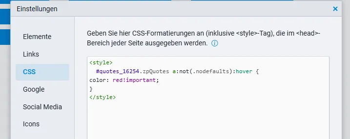

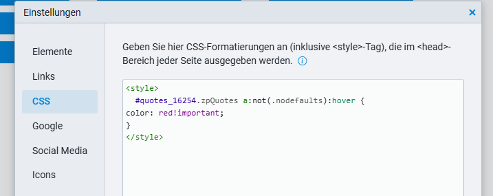

  • Hallo Stefan,
    bislang war es ja nicht veröffentlicht, da es ja lokal schon nicht funktioniert hat. Jetzt habe ich es aber mit
    veröffentlicht. Ich kann den Eintrag jetzt allerdings auch nicht finden.
    Tom
    • Offizieller Beitrag
    PS: Ich habe das eigene CSS nun gefunden. Es greift nicht, weil es leider im Quelltext vor dem vom Widget injizierten CSS im Quelltext auftaucht. Das können/wollen wir aktuell nicht ändern. Ich hoffe, Sie haben noch so viel Geduld bis zur 17.1.
    Bis dahin könnte es helfen, zumindest per "text-decoration" die Links bei Hover unterstrichen darzustellen.
