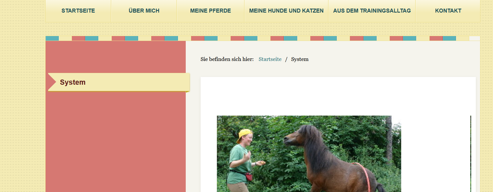

  • Ich habe mein Impressum und eine weitere Unterseite geändert und neu hochgeladen. Beim Impressum erscheint jetzt System, und die andere Unterseite ist ganz verschwunden. Zeta Producer 16 home, und Schande über mich, ich hatte meine Homepage seit gut einem Jahr nicht mehr upgedatet. Bitte um Hilfe!

  • Hallo Carola,
    alle drei Zusatz-Links (Startseite, Kontakt, Impressum) führen auf die Seite „System“. Bitte überprüfe mal, dass die Verknüpfungen wirklich richtig sind: „Einstellungen > Links“ und dann hinter den jeweiligen Einträgen auf das Link-Symbol klicken und überprüfen, dass hier wirklich die richtigen Seiten ausgewählt sind. Ich vermute, dass hier gegenwärtig in allen drei Fällen eben die Seite „System“ statt „Startseite“, „Kontakt und „Impressum“ ausgewählt wurde.
    Tom

  • Hallo Tom,
    danke!!!!
    Keine Ahnung, was da passiert ist und keine Ahnung, was genau ich da gemacht habe nach dem Anklicken des Links, aber es hat funktioniert!!!
    Carola
