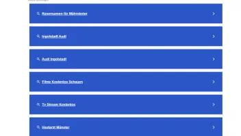

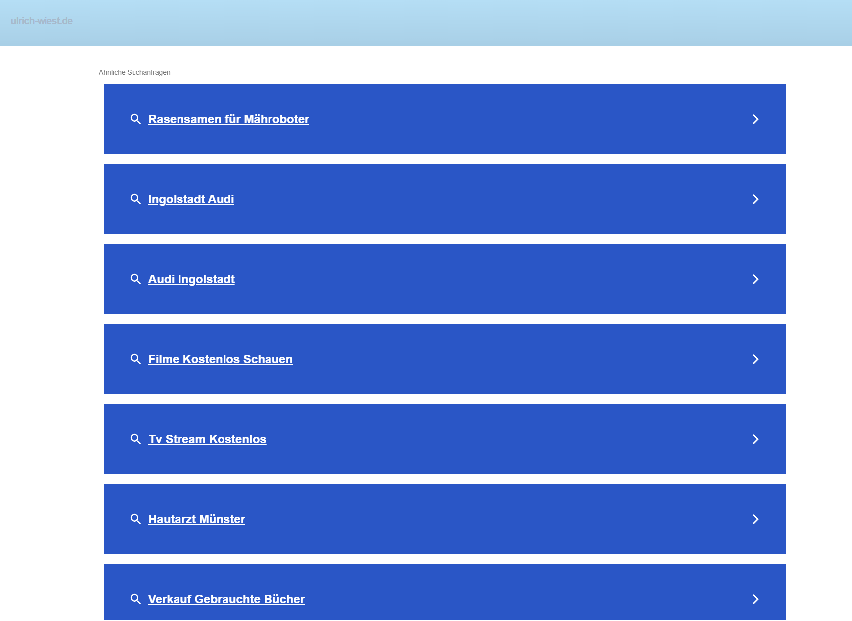

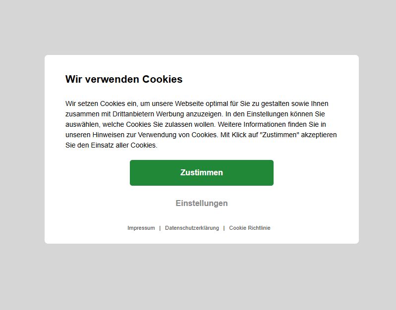

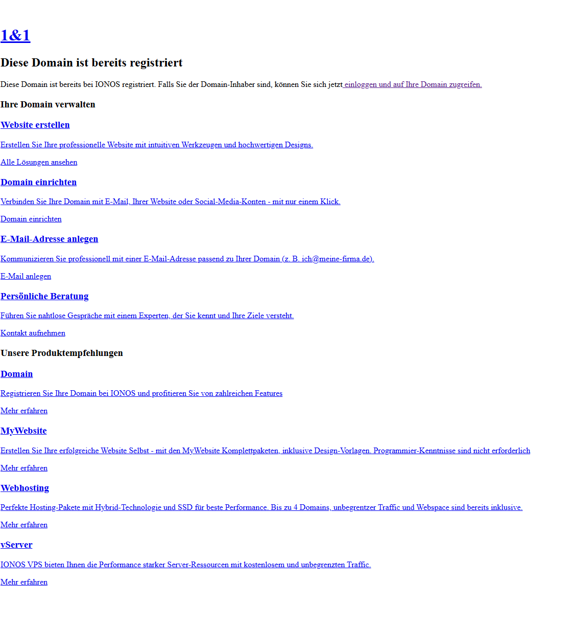

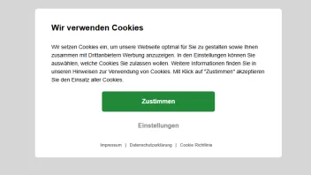

    ich habe ein neues Problem. Mit dem letzten Posten des neuen aktuellen Beitrags gestern Abend funktionierten meine YouTube-Links nicht mehr und beim Anklicken poppte ein Menu mit Cookies auf, das dann über ein Domain-Menu am Ende zum Login-Menu meines Hosters „Ionos“ führte. Ich habe heute mit dem Ionos-Support gesprochen aber denen fiel zunächst nicht viel ein. Sie wollen sich morgen Vormittag melden.

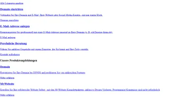

    Ganz aktuell kommt jetzt bei Seitenaufruf nur noch das Cookies Pop-Up oder eine weiße Seite je nach Browser.
    Ich füge hier mal meine Screenshots mit den seltsamen Pop-Ups an, vielleicht kann jemand was damit anfangen oder hat eine Idee dazu.

  • Hallo Uli,
    der jetzt dargebotene Inhalt ist jedenfalls nicht mit ZP erstellt worden. Ich vermute daher, dass Deine ZP-Dateien, aus welchen Gründen auch immer, gelöscht und durch die gegenwärtigen Dateien ersetzt wurden. Im Seitenquelltext findet sich übrigens ein Hinweis auf ein „'IONOSParkingDE'“.
    Ich würde mich mit FileZilla auf den Server einwählen, sämtliche Daten in dem Verzeichnis, in dem sich eigentlich nur die mit ZP erstellten Daten finden sollten, löschen und anschließend die komplette Webseite mit ZP erneut veröffentlichen.
    Dateien, die Du selber mittels FileZilla auf den Server geladen hast, z. B. eine .htaccess, solltest Du nicht löschen bzw. Du solltest nicht vergessen, diese nach dem Löschen erneut hochzuladen.
    Tom

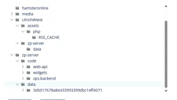

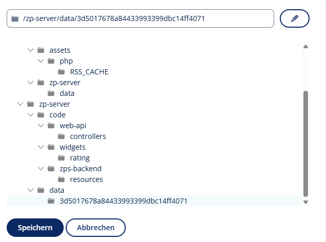

  • Hallo Uli,
    ohne Einblick in die Verzeichnisse zu haben, lässt sich schwer entscheiden, ob das Kunst ist oder ob das weg kann.
    Wenn ich nach „clickandbuilds“ google, komme ich auf IONOS und WordPress.

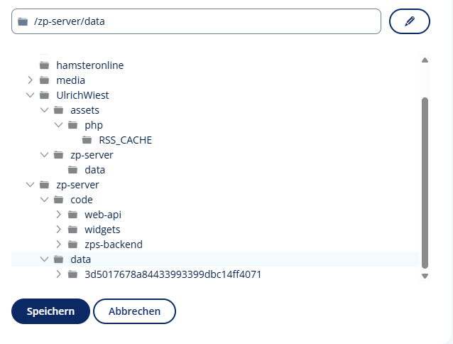

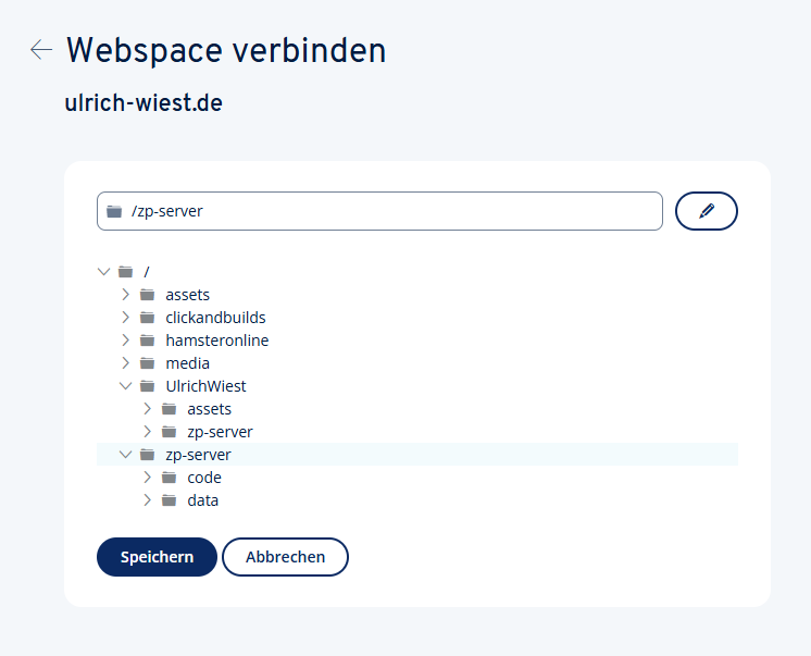

    Als ich nach „hamsteronline“ gesucht habe, war der erste Treffer eine Seite namens http://hamsteronline.de/, unter der sich Deine Webseite bzw. deren Inhalt findet. Ich vermute, dass Deine ZP-Dateien irgendwie in diesen Ordner verschoben wurden.
    Irritierend finde ich zudem, dass es zweimal einen Ordner namens „ZP-Server“ auf zwei unterschiedlichen Ebenen gibt. Normalerweise sollte es den Ordner nur einmal geben und er sollte in dem Verzeichnis liegen, in dem sich auch alle übrigen ZP-Dateien und Ordner finden.
    Auch ZP hat Ordner namens „assets“ und „media“, ob die im Screenshot gezeigten zu ZP gehören, kann ich nicht sagen.

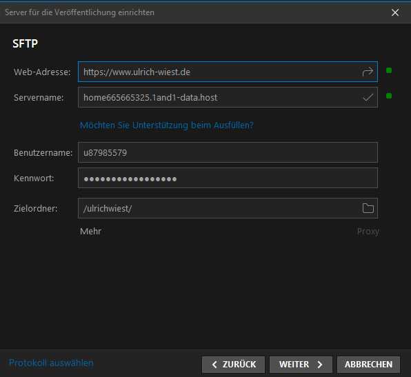

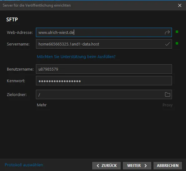

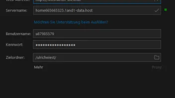

    Wie sehen denn Deine FTP-Einstellungen in ZP aus? Welcher Zielordner ist hier angegeben?
    Erwarten würde ich, dass der korrekte Ordner eigentlich „UlrichWiest“ heißt.
    Tom

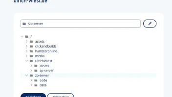

  • Danke für den Hinweis, das ist mir noch gar nicht aufgefallen, weil unter "hamsteronline" sollte ein Wordpress Projekt sein. Warum nun meine aktuelle Website komplett auf einmal in diesem Verzeichnis ist, erschliesst sich mir absolut nicht. Dann müsste ich ja nur die komplette Seite von "hamsteronline" wieder ins "ulrich-wiest" verzeichnis schieben oder seh ich das zu einfach? Ich habe noch mal Screenshots von den geöffneten Verzeichnissen gemacht.
  • Hallo Uli,
    ja, theoretisch müsstest Du den Inhalt von „hamsteronline“ nach „UlrichWiest“ verschieben. Vorher aber sicherstellen, dass Letzterer leer ist. Nicht dass da dann plötzlich Dateien Deiner WordPress-Seite liegen.
    Deine FTP-Konfiguration erklärt das Problem meiner Meinung nach nicht (ganz). Ich hatte erwartet, dass hier vielleicht fälschlicherweise „hamsteronline“ als Zielordner angegeben war. Allerdings erschließt sich mir der Zielordner als solches nicht ganz. Wenn Du auf Deinem Webspace mehrere Seiten betreibst, dann würde ich erwarten, dass im Falle von ZP der Zielordner „/UlrichWiest“ und nicht nur „/“ heißt. Ich bin nicht bei IONOS und kann daher nur spekulieren.
    Tom

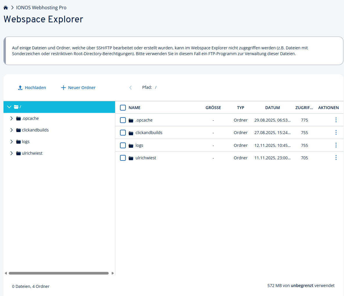

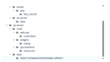

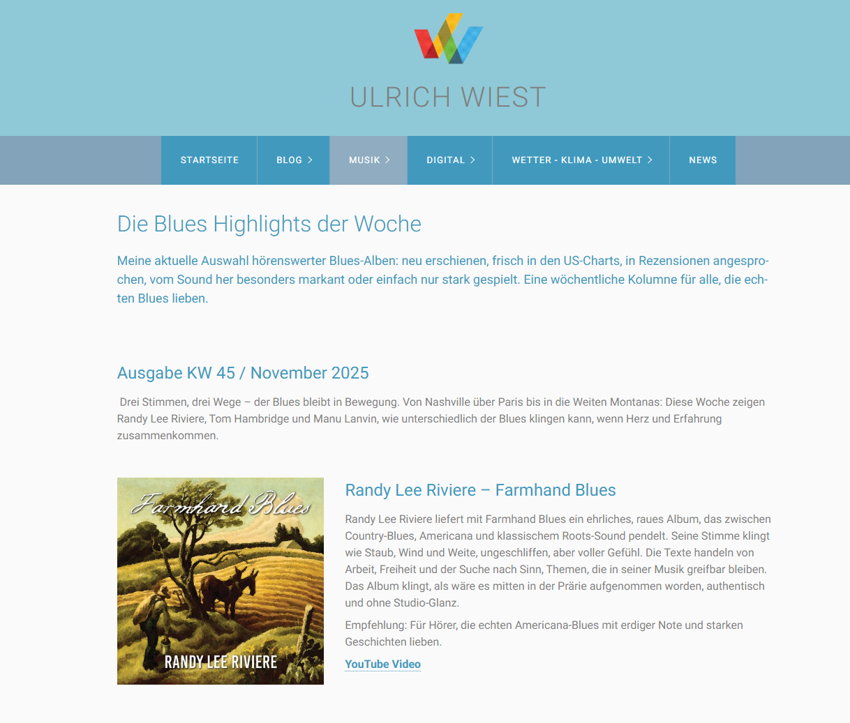

    nachdem ich durch eine schwere Grippe die letzten Tage zu platt für die Fummelei war, habe ich nun bei IONOS aufgeräumt (aktueller Screenshot anbei), ins neue Verzeichnis gepostet und meine Website ist wieder erreichbar. Das Problem mit den Youtube-Links konnte ich allerdings dadurch nicht lösen (Screenshots im ersten Beitrag). Wie gesagt, es geht dabei nur um die letzte Veröffentlichung, alle anderen Links auf der Seite funktionieren. Nun suche ich den Fehler.
    Ich habe vor einiger Zeit das Widget Cookie-Consent rausgenommen, weil es von der Seite nicht mehr "weg-zu-klicken" war, d.h. die Seite war blockiert. Dies war noch bevor die Links nicht mehr funktionierten, aber zeitlich kann ich das nicht direkt verbinden, also die "alten" Links funktionieren weiter.
    Bisher konnte ich YouTube-Videos direkt im Textfeld einfügen, indem ich den Code aus YouTube hineinkopiert habe. Das hat jahrelang problemlos funktioniert. Seit kurzem (vermutlich nach dem Update auf 17.0.3 oder nach einem Webspace-Wechsel bei IONOS) funktioniert das nicht mehr. Sobald ich den Code einfüge und speichere, wird daraus im Quelltext folgender kodierter Text:
    %3Ciframe%20width=%22560%22%20height=%22315%22%20src=%22https://http://www.youtube.com/embed/ysEsXesq…3E%3C/iframe%3E
    Das <iframe> wird also kodiert und die Seite zeigt nur noch einen unbrauchbaren Link (bzw. leitet auf Cookie-Seiten um). Ältere Seiten mit alten Einbettungen funktionieren weiterhin normal, betroffen sind nur neue oder bearbeitete Seiten.
    Der HTML-Filter lässt sich in der Home-Version offenbar nicht deaktivieren (unter „Erweiterte Einstellungen“ ist kein entsprechender Schalter vorhanden)

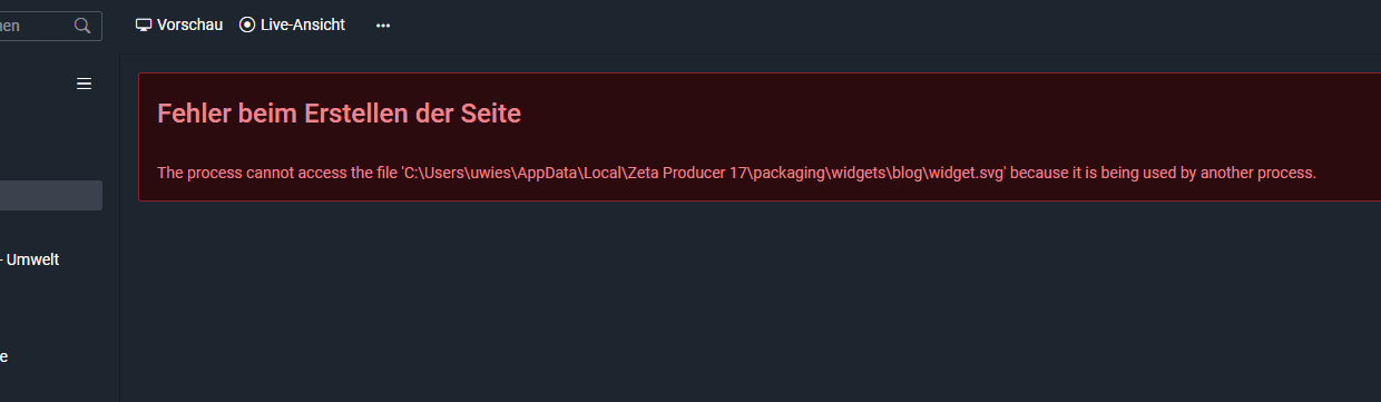

  • Update: Neuer Artikel - Neues (altes) Problem

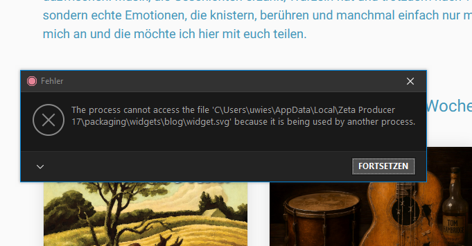

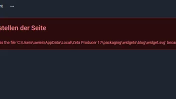

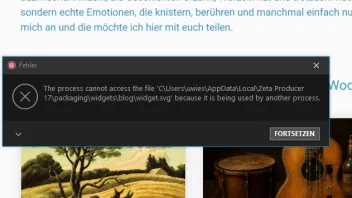

    Gerade habe ich im Blog einen neuen Artikel gepostet ("Elektroautos weltweit: Vom Nischenprodukt zum neuen Normal"). Ich habe dabei am Ende auf den Artikel verlinkt, den ich als Quelle verwendet habe. Und wieder führt der Link zu den Cookie- und Domainseiten, wie bei den You Tube Links. Beim Aufruf von ZP habe ich 2 Fehlermeldungen (siehe Screenshots) bekommen, die ich wegklicken konnte, das Posten verlief ohne Probleme.

  • Warum machst du nicht einfach nur den Link rein -
    Externer Inhalt youtu.be
    Inhalte von externen Seiten werden ohne Ihre Zustimmung nicht automatisch geladen und angezeigt.
    Durch die Aktivierung der externen Inhalte erklären Sie sich damit einverstanden, dass personenbezogene Daten an Drittplattformen übermittelt werden. Mehr Informationen dazu haben wir in unserer Datenschutzerklärung zur Verfügung gestellt.
    You Tube Video
    Du hast nicht den YouTube-Link selbst eingefügt, sondern den gesamten iframe-Code als URL, und dabei hat dein CMS oder Browser alles URL-kodiert....
  • Update:
    Ich habe nun bei allen neuen Beiträgen den You Tube Link direkt übernommen und es funktioniert so wie es soll. Bei den Artikeln mit Links zu den Quellen bleibt es bei den Verweisen zu Cookie- oder Domainseiten. Die lass ich jetzt im reinen Textformat, das muss dann halt so reichen. Alle vorherigen Links funktionieren aber immer noch wie gehabt. Bis auf Problem mit dem "blockierenden" ZP-Cookie-Banner passt es soweit und ich kann damit leben.
