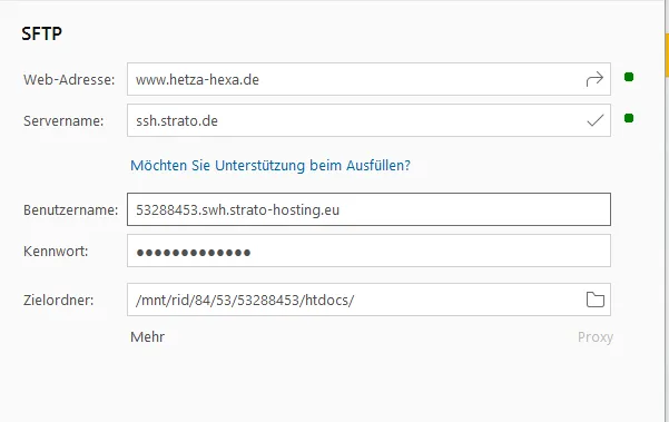

    1. Was möchten Sie erreichen?
    Ich möchte die Daten bei Strato hochladen,
    was bisher gut funktioniert hat.
    1. Wie sind Sie dazu vorgegangen? Beschreiben Sie Schritt für Schritt, welche Arbeitsschritte Sie in Zeta Producer durchgeführt haben.
    Anpassung Seite Hexenrat
    mit den Namen der neu gewählten Vorstände und Beisitzer ergänzt.
    Danach dann alle Seiten über Einstellungen neu erstellen lassen.
    Dann die Daten hochgeladen wie immer über Menü:
    Veröffentlichen -> Komplette Website veröffentlichen.

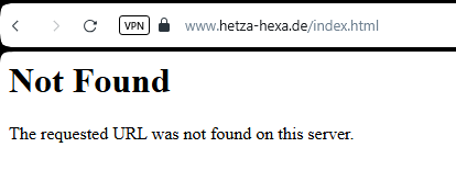

    1. Was ist stattdessen passiert?
    Man kann die Domain aufrufen es wird aber nichts mehr angezeigt.
    1. Wie ist die URL zur Website des veröffentlichten Projekts (falls vorhanden)?
    https://www.hetza-hexa.de/index.html
    1. Falls etwas falsch aussieht, zeigen Sie uns das anhand eines Screenshot und teilen Sie uns die direkte URL der entsprechenden Seite mit.
    In der Vorschau ist alles korrekt vorhanden, nur nach dem Update
    und hochladen wird nichts mehr angezeigt.

  • ok ich habe noch ein anderes Problem zu lösen.
    Die Website hat folgende Adresse:
    Archiv für Bienenkunde
    www.afb-online.de
    wie kann ich das ändern auf
    https://www.afb-online.de/index.html
    Forbidden
    You don't have permission to access this resource.
    und woran liegt das ?
    Gruß Uwe
  • Hallo Uwe,
    mir fallen da spontan zunächst zwei denkbare Erklärungen bzw. Lösungen ein.
    Du hast in den FTP-Einstellungen in ZP ein „falsches“ Zielverzeichnis angegeben. Statt in das Verzeichnis „afb-online.de/“ (das Verzeichnis kann durchaus anders heißen z. B. „ ... htdocs“) zu veröffentlichen, hast Du die Seiten in einen Unterordner namens „archiv-fuer-bienenkunde“ im obigen Verzeichnis veröffentlicht, also bspw. „ ... htdocs/archiv-fuer-bienenkunde“. Woher dieser Unterordner stammt, kann ich allerdings nicht sagen. Du müsstest Deine FTP-Einstellungen daher entsprechend korrigieren, also Zielordner „ ... htdocs“ statt „ ... htdocs/archiv-fuer-bienenkunde“, die Seite dann erneut veröffentlichen und, sofern nun wunschgemäß unter afb-online.de/ erreichbar, anschließend den Ordner „archiv-fuer-bienenkunde“ oder zumindest dessen Inhalt löschen, um „duplicate content“ zu vermeiden. Hierzu müsstest Du ein FTP-Programm wie FileZilla oder das Portal Deines Anbieters bemühen. Dies scheint mir die wahrscheinlichere Erklärung bzw. Lösung.
    Es wäre allerdings auch denkbar, dass Du alle, oder zumindest einen Teil Deiner Seiten, in ZP in einem Unterordner namens „archiv-fuer-bienenkunde“ abgelegt hast. Du kannst das wie folgt überprüfen: Rechtsklick auf Deine Startseite und dann „Eigenschaften > Google“. Das Feld „Ordner“ sollte eigentlich leer sein. Steht hier allerdings „archiv-fuer-bienenkunde“, müsstest Du diesen Eintrag löschen. Den Vorgang müsstest Du dann anschließend für alle Deine Seiten wiederholen. Ist dies geschafft, kannst Du Deine Seite erneut veröffentlichen. Da der Ordner in ZP erstellt wurde, sollten keine weiteren externen Maßnahmen notwendig sein.
