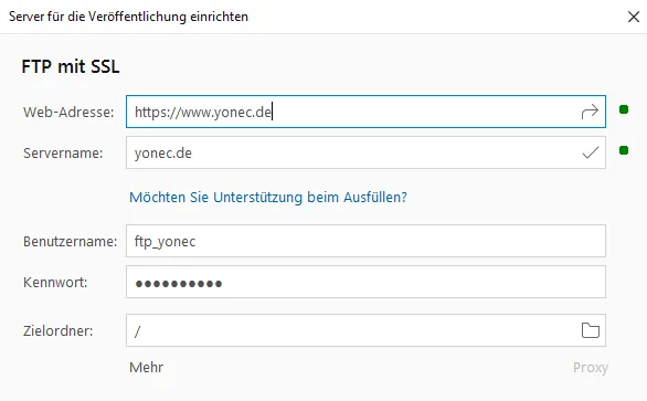

  • Hallo zusammen, wir haben vor ein paar Tagen unseren Internet Provider gewechselt und die vorhandenen Domänen umgezogen. Soweit hat das auch alles funktioniert. Unsere Webseite http://www.yonec.de ist auch aufrufbar. Anschliessend wurde das Veröffentlichungsziel neu konfiguriert, eine Änderung an der Website vorgenommen und versucht, die Website zu veröffentlichen. Die Veröffentlichung (Filetransfer) klappt auch, allerdings erhalten wir bei der Prüfung der Serveranforderungen folgende Rückmeldung:
    Der Inhalt kann nicht angezeigt werden, da er nicht mehr verfügbar ist.
    Auf dem Server ist folgende PHP Version installiert:
    Zudem wird die Änderung beim Seitenaufruf im Internet nicht wirksam, sprich, angezeigt wird nur die ursprüngliche Website.
    Ich gehe davon aus, dass es einen Zusammenhang dafür gibt, allerdings benötige ich Hilfe, wie ich den Fehler bereinigen kann.
    Danke schon Mal für Tips oder vielleicht sogar die Lösung des Problems!!
  • Hallo Stefan,

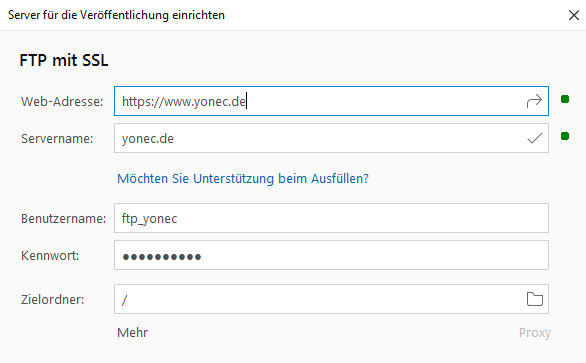

    die Veröffentlichung erfolgt im falschen Ordner. Für die Fehlersuche brauchen wir einen Screenshot der FTP-EINSTELLUNGEN in Zeta.
    Die veröffentlichte Homepage ist vom21.06.2023, also vermutlich der letzte Stand vom alten Provider, den ihr auf den neuen Server kopiert habt.
  • Hallo Stefan,
    wir müssen jetzt herausbekommen, welcher Ordner der richtige Zielordner ist.
    1. verbinde dich via Filezilla mit dem Webserver
    2. suche in den Verzeichnissen nach einer impressum.html mit Datum vom 23.06.2023
    3. sichere das gesamte Verzeichnis auf Deinem Rechner
    4. Wechsle auf Zeta und gehe dort in die FTP-Einstellungen
    5. gehe neben "Zielordner" auf das Ordnersymbol und suche den Ordner als Ziel aus, in dem sich die impressum.html vom 23.06.2023 befindet
    6. Bestätige das Verzeichnis und veröffentliche erneut.
    7. Rufe dann die Seite auf und prüfe, ob jetzt die Änderungen angezeigt werden. Lösche zur Sicherheit auch den Cache des Browsers oder rufe die Seite im Inkognito-Modus auf.
  • Nachtrag: Deinen Beitrag im anderen Thread lösche ich, da wir hier mit der Fehlerbearbeitung fortfahren.
  • whow... - und schon klappt es - ist zwar im Vergleich zu vorher iregendwie ein "komisches" Verzeichnis ( /httpdocs/ ), aber es funktioniert!!
