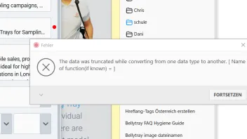

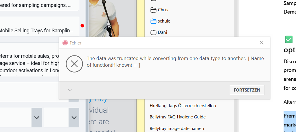

  • Sehr geehrtes Zeta-Producer-Support-Team,
    bei der Arbeit mit Zeta Producer 17.2.6.0 treten derzeit erhebliche Probleme mit der Projektdatenbank und der Sicherung unserer Websites auf.
    2. Datenbankfehler auch bei einem neu erstellten Zeta-Producer-Backup
    Um die Ursache einzugrenzen, haben wir inzwischen zusätzlich über die integrierte Backup-Funktion von Zeta Producer eine neue Projektsicherung erstellt.
    Beim anschließenden Versuch, dieses Backup über Zeta Producer wiederherzustellen beziehungsweise zu öffnen, erscheint jedoch erneut folgende Fehlermeldung:
    „Datenbanktyp konnte in der Konfigurationsdatei [...] oder im Dateisystem nicht erkannt werden. Wurde ggf. die 'content.mdb'-Datei gelöscht?“
    Die Fehlermeldung verweist auf einen temporären Windows-Ordner unter AppData\Local\Temp sowie auf eine automatisch erzeugte Backup-Datei mit der Endung .zpautobackup.zip.
    [Redundante infos vom Support der Übersichtlichkeit halber gelöscht]
