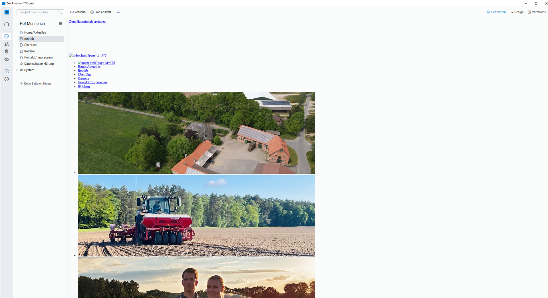

    ich habe ein Projekt welches plötzlich nicht mehr zu bearbeiten ist. Es scheint mir nur eine HTML Ansicht zu sein. Egal auf welche Seite ich links im Menü anklicke. Alles Seiten sind gleich und lassen sich nicht mehr bearbeiten. Die Vorschau wird jedoch korrekt angezeigt. Das kam von jetzt auf nacher. Ich konnte beim Öffnen noch kurz eine Meldung erkennen, die wohl deuten lies, dass die Index Seite nicht gefunden werden kann. Das Fenster war nur ganz kurz zu sehen.
    Ergänzung: Auch wenn ich in die Layout Ansicht gehe, wird alles korrekt angezeigt !
    Die Seite sieht Online eigentlich so aus: https://wvbp-lu.de
    Screenshot:

    Im Flat Responsive Layout hat sich wohl ein Fehler eingeschlichen. Nachdem ich noch einmal in die Layout Ansicht gewechselt habe, welche ja die Seite richtig angezeigt hat, habe ich dieses Layout erneut abgespeichert, ohne Veränderungen durchzuführen. Also nur die Layout Ansicht geöffnet und abgespeichert. Warum der Fehler aufgetreten ist, wissen vermutlich nur die Götter.
    Es funktioniert wieder. Also wer mal so ein Problem haben sollte, kann auf jeden Fall diese Methode ausprobieren.
    Ursache allerdings völlig unbekannt. Protokoll ging aber an den Support.

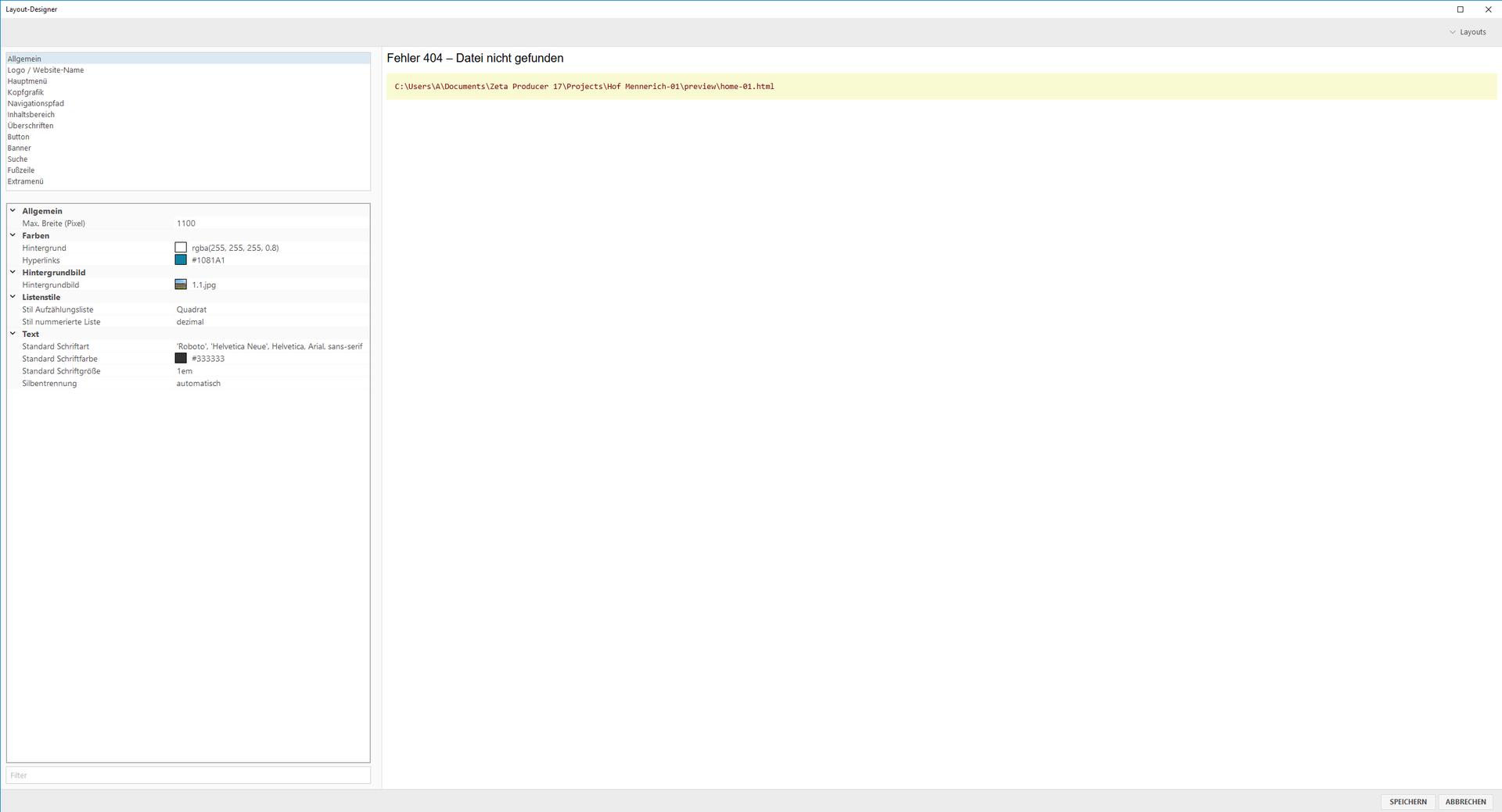

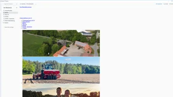

    Habe genau das gleiche Problem wie Duschgel. Im Flat Responsive Layout war urplötzlich nur noch eine HTML Ansicht. Sieht genau so aus wie auf Duschgels Screenshot.

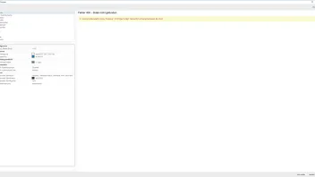

    Seine Lösung funktioniert bei mir nicht, da in der Layoutansicht ein Fehler ist, die Datei wird nicht gefunden. Der entsprechende Ordner im Explorer ist leer.
    Welche Möglichkeiten habe ich für einer Wiederherstellung?

    interessant ist zu wissen, welche Datei nicht gefunden wurde. Screenshots helfen auch weiter, bzw. ist der Fehler vielleicht etwas besser nachvollziehbar. Die Ursachenbehebung ist dann wieder etwas anderes.

  • Genau, wir haben ein neues Projekt mit gleichen Namen erstellt, daher die 01.
    Der Ordner der bei den Layout Einstellungen beim Fehler angegeben ist, ist leer.

    ich bin mit einem Testprojekt mit „Flat Responsive“ hart ins Gericht gegangen, konnte den von Dir beschriebenen Fehler aber nicht provozieren. Ich habe auch keine Erklärung, warum Dein Preview-Ordner komplett leer ist. Aus dem Programm heraus lässt sich das meiner Meinung nach jedenfalls nicht bewerkstelligen.
    Sofern das Problem noch besteht, sollten wir versuchen, zu klären, ob das Projekt oder das Programm einen Knacks hat.
    Lege bitte ein neues Projekt namens „test“ mit dem Layout „Flat Responsive“ an. Sobald das Projekt erstellt ist, schließe ZP und navigiere in den Preview-Ordner unter C:\Users\A\Documents\Zeta Producer 17\Projects\test\Preview und lösche dessen ganzen Inhalt (assets, media, html-Dateien etc.). Starte nun wieder ZP. Das Programm sollte jetzt eigentlich die Preview-Dateien neu erstellen und korrekt darstellen. Falls die Darstellung nicht korrekt ist, wechsle bitte in die Layout-Einstellungen. Hast Du hier jetzt wieder diese Fehlermeldung oder werden die Seiten hier korrekt angezeigt? Wenn die Seiten korrekt angezeigt werden, dann spricht das leider dafür, dass Dein Projekt Schaden genommen hat. Hier wird wohl nur der offizielle Support helfen können.
    Sollte jedoch mit dem Test-Projekt der gleiche Fehler auftreten, dann solltest Du die aktuelle Version 17.0.3 nochmals herunterladen und „drüberinstallieren“. Hilft das? Wenn nicht, deaktiviere bitte mal alle Sicherheitsanwendungen. Möglicherweise blockiert eine Anwendung den für die Erstellung der Preview-Dateien notwendigen Dienst. Das ist aber pure Spekulation. Falls Du einen zweiten Rechner zur Hand hast, könntest Du ja ZP auch mal auf diesem installieren und versuchen das Projekt zu öffnen bzw. zu bearbeiten. Hierzu einfach den entsprechenden Projektordner C:\Users\A\Documents\Zeta Producer 17\Projects\Hof Mennerich-01 auf den zweiten Rechner kopieren.

    Vielen Dank, im Testprojekt sind nicht alle Dateien nach dem Programmneustart wieder erstellt worden. Nach dem ich über Einstellung die Seiten nochmals erstellen lies, waren auch die fehlenden Daten wieder da.
    Wie oben im Beitrag beschrieben hatte ich dies auch bei Hof Mennerich-01 vergeblich versucht. Ich weiß es nicht, vielleicht hängt es mit dem Neustart zusammen aber nachdem ich sie jetzt noch einmal über Einstellungen --> Erstellen --> Alle Seiten, erstellen lies, sind die Dateien wieder im Ordner drin. Sieht soweit auch alles korrekt aus.
