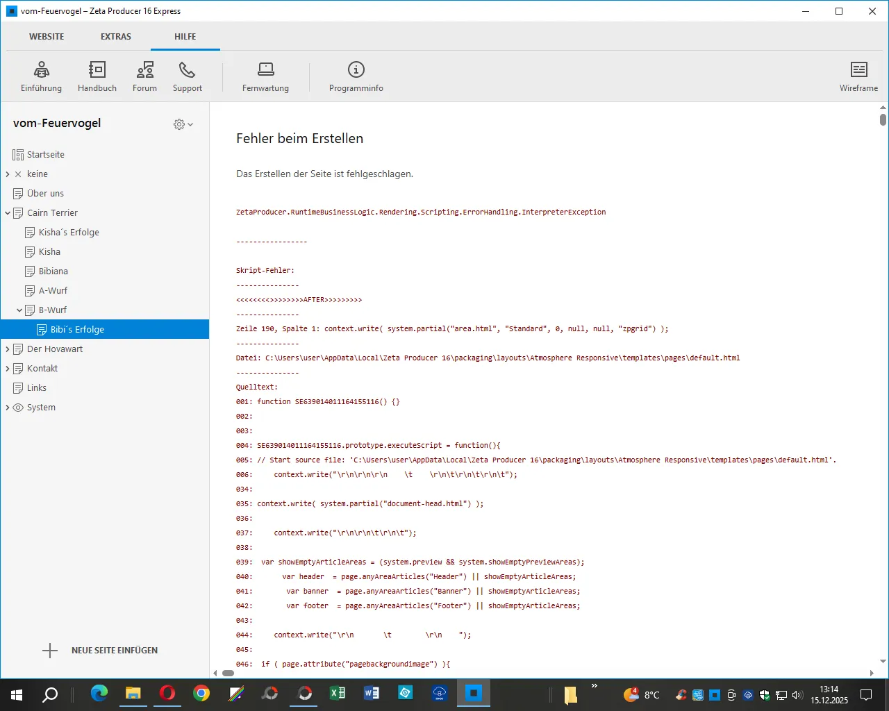

Hallo Ulrike,

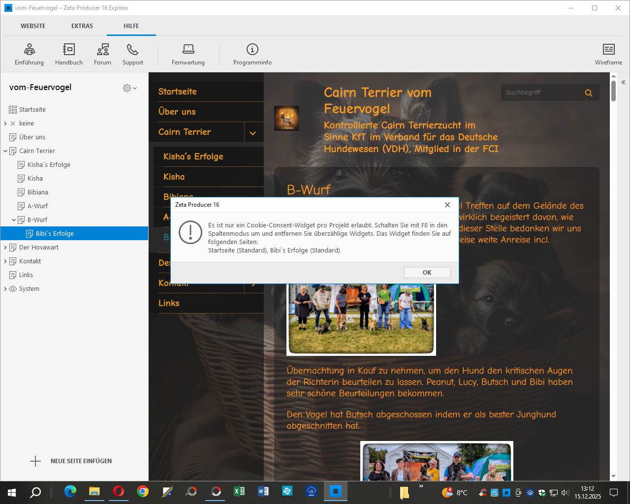

eigentlich ist die Fehlermeldung ja recht eindeutig. Du musst auf der Seite "Bibi's Erfolge" in die Spaltenansicht wechseln (F8), dort das Widget "Cookie-Consent" suchen und es löschen.
Das Widget sollte nur auf einer Seite, nämlich der Startseite, verwendet werden.
Eigentlich habe ich es nur auf der Startseite eingefügt. In der Spaltenansicht der Seite finde ich das nicht, so weit war ich auch schon, ich habe jetzt das Widget Cookie Consent insgesamt gelöscht. Ich werde es dann wieder einfügen, wenn ich mit der Bearbeitung der Seite fertig bin. Ist zwar etwas komplizierter, geht aber.
- Offizieller Beitrag
Ggf. haben Sie das Widget ja auch mal auf der Seite "Vorlage für neue Seiten" eingefügt, so dass es dann auf neuen Seiten automatisch hinzugefügt wird. Oder Sie haben für den Projektordner die Seite, welche bisher den Cookie-Consent enthielt als "Vorlagen-Seite" definiert.
Siehe: https://docs.zeta-producer.com/v16/vorlage-fuer-neue-seiten.html
Vielen Dank für den Hinweis. Das könnte die Lösung sein
