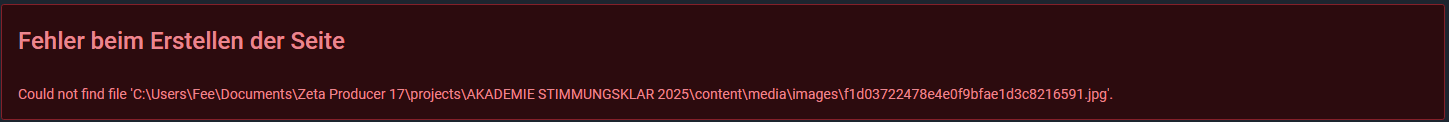

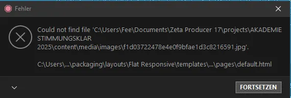

    Öfnne ich das Projekt von dort aus, bekomme ich beim verusch es dann weiter zu bearbeiten bei jeder Seite Fehlermeldungen.
    diese war verlinkt mit

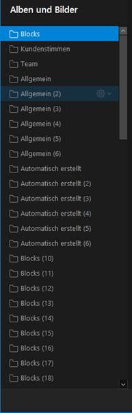

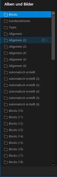

    Zudem zeigt ein Blick in Alben und Bilder auch noch folgendes:
    Wieso auch immer so viele Unterorder automatisch erstellt werden. In manchen Unterordnern sind Fotos drin, die nicht auf der Webseite beinhaltet sind.
