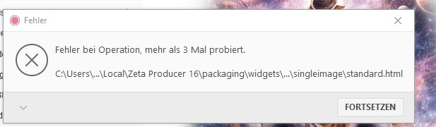

Nach Update weiterer Fehler – Projekt lässt sich nicht mehr entsichern (Widget-Fehler)
  • Ich habe nur ein Update innerhalb von Zeta Producer 16 gemacht.
    Seitdem tritt ein weiterer Fehler auf und ich kann nicht einmal mehr meine eigene Projektdatei entsichern.
    Fehlermeldung u. a.:
    …\Zeta Producer 16\packaging\widgets\singleimage\standard.html
    „Fehler bei Operation, mehr als 3 Mal probiert“
    Hat jemand das schon gehabt?
    Liegt das an defekten Widget-Dateien nach dem Update?
    Wie bekommt man das wieder sauber zum Laufen, ohne auf Version 17 zu wechseln?
    es grüsst ...ombaba

  • Hallo Ombada,
    ich bin zu dem beschriebenen Fehler hier im Forum leider nicht fündig geworden. Was aber in keinem Fall schaden dürfte, wäre eine saubere Neuinstallation von ZP16. Das sollte ja in 15 Minuten erledigt sein. Ich würde wie folgt vorgehen:
    • In ZP16 „Hilfe > Programminfo > Support-Informationen“ und hier Deine Lizenznummer „ZP16X ...“ kopieren und als Text-Datei abspeichern (anderenfalls müsstest Du später Deine Rechnung suchen).
    • ZP16 beenden.
    • Unter C:\Users\ … \Dokumente\Zeta Producer 16 den Projekte-Ordner „Projects“ kopieren und irgendwo speichern. Der Ordner wird zwar bei einer Deinstallation nicht entfernt, aber sicher ist sicher. Sofern Deine Projekte an anderer Stelle auf Deinem System liegen, ist das Sichern nicht notwendig.
    • Unter C:\Users\ … \Dokumente\Zeta Producer 16 den Ordner „Settings“ löschen oder zumindest umbenennen („Settings_alt“ o. ä.).
    • Etwaige Sicherheitssoftware temporär deaktivieren.
    • ZP16 über „System > Apps > Installierte Apps“ deinstallieren.
    • Windows neu starten.
    • Neuinstallation von ZP16.8.7: Rechtsklick auf die heute heruntergeladene Installationsdatei zp16-setup.exe und Auswahl von „Als Administrator ausführen“.
    • Etwaige Sicherheitssoftware reaktivieren.
    • ZP starten und die Lizenznummer eingeben.
    • Daumen drücken und Dein Projekt öffnen.
    Viel Erfolg und viele Grüße
    Tom

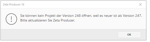

  • Hallo Ombada,
    die Fehlermeldung tritt auf, wenn Du ein Projekt, das zuletzt in einer neueren Version von ZP (bspw. 16.8.7) bearbeitet wurde, in einer älteren Version (bspw. 16.7.0) zu öffnen versuchst.
    Ich vermute daher, dass Du bei der Neuinstallation eben nicht die aktuelle Version 16.8.7 sondern eine Vorgängerversion installiert hast.
    Lade Dir bitte nochmals die aktuelle Version 16.8.7 unter https://www.zeta-producer.com/de/aeltere-versionen.html herunter und gehe dann so vor, wie von mir oben beschrieben vor.
    Hilft das?
    Tom
  • Hallo Ombada,
    das tut mir leid. Mehr fällt mir gegenwärtig allerdings auch nicht ein, aber vielleicht hat ja noch der eine oder andere Forumsteilnehmer eine Idee.
    Tom
