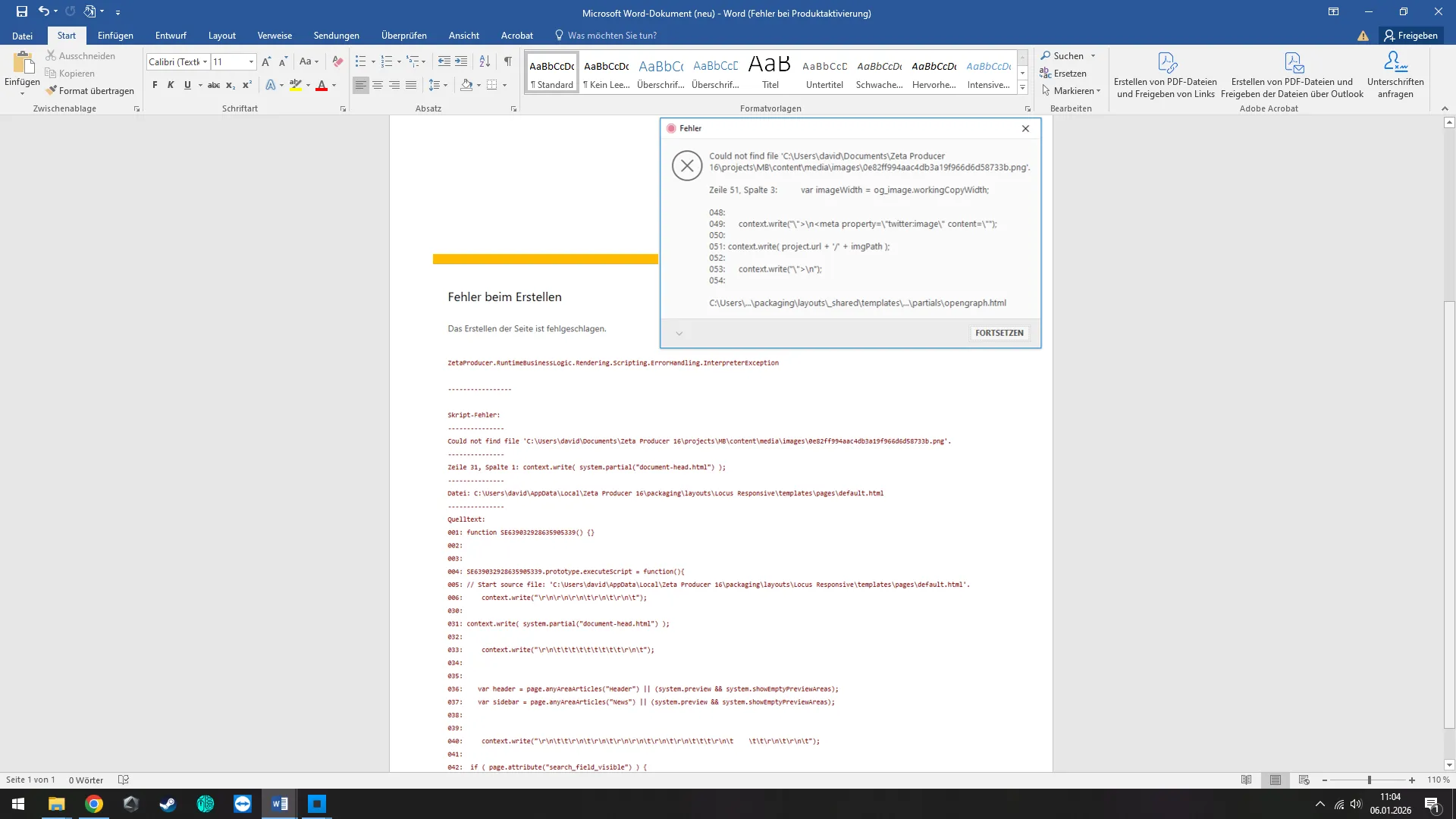

    Ich hatte parallel auch mit dem Support geschrieben und habe "Sachen gemacht" die nicht geholfen haben. Eher noch schlimmer gemacht... Hier ein neues Update der Fehlermeldung. Das ist doch jetzt was anderes.^^
    Habe unten nochmal eingefügt. Da ist jetzt bei der Bilddatei eine andere Endung, also irgendwas Neues.
    8c04cc1b052646efbf8fbf05b78f67ee.pngIch habe ein neues Bild hergenommen und mit exakt diesem Name im Ordner angelegt. Dennoch kommt diese Meldung.
    Ich glaube ich werde hier wohl den Bezahlsupport nehmen müssen. Ich kann das einfach nicht.
    Würde das hier als letzten Versuch sehen bevor ich euch ewig beschäftige.
    ZetaProducer.RuntimeBusinessLogic.Rendering.Scripting.ErrorHandling.InterpreterException
    Skript-Fehler:
    Could not find file 'C:\Users\david\Documents\Zeta Producer 16\projects\MB\content\media\images\8c04cc1b052646efbf8fbf05b78f67ee.png'.
    Zeile 51, Spalte 3: var imageWidth = og_image.workingCopyWidth;
    Datei: C:\Users\david\AppData\Local\Zeta Producer 16\packaging\layouts\_shared\templates\partials\opengraph.html
    Quelltext:
    001: function SE639040682436255632() {}
    002:
    003:
    004: SE639040682436255632.prototype.executeScript = function(){
    005: // Start source file: 'C:\Users\david\AppData\Local\Zeta Producer 16\packaging\layouts\_shared\templates\partials\opengraph.html'.
    006:
    007:
    var ptr = page.pathToRoot;
    var og_image = project.getImage(page.attribute('og_image')) || null;
    var og_title = (page.attribute('og_title') && page.attribute('og_title', '') !== '') ? page.attribute('og_title') : page.title;
    var og_description = (page.attribute('og_description') && page.attribute('og_description', '') !== '') ? page.attribute('og_description') : page.description;
    var og_url = (page.attribute('custom_og_url') && page.attribute('custom_og_url', '') !== '') ? page.attribute('custom_og_url') : page.absoluteUrl;
    // encode quotes in strings before rendering to page
    og_title = og_title.replace(/"/g, """);
    og_description = og_description.replace(/"/g, """);
    008:
    009: context.write("\n<meta property=\"og:type\" content=\"website\">\n<meta property=\"og:title\" content=\"");
    010:
    011: context.write( og_title );
    012:
    013: context.write("\">\n<meta property=\"og:description\" content=\"");
    014:
    015: context.write( og_description );
    016:
    017: context.write("\">\n<meta property=\"og:url\" content=\"");
    018:
    019: context.write( og_url );
    020:
