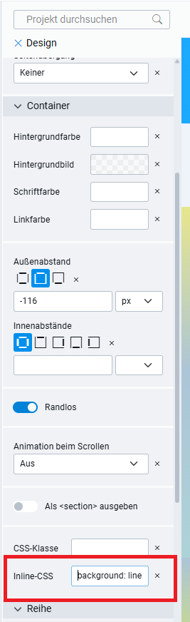

  • Hallo Audiotix,
    Du müsstest hierzu jedem Container eigenes Inline-CSS spendieren.
    Das CSS könnte wie folgt aussehen:
    background: linear-gradient(#EFEB81, #ACC5D7, #ADD3D7);
    Die Farben musst Du natürlich für jeden Container individuell anpassen.
