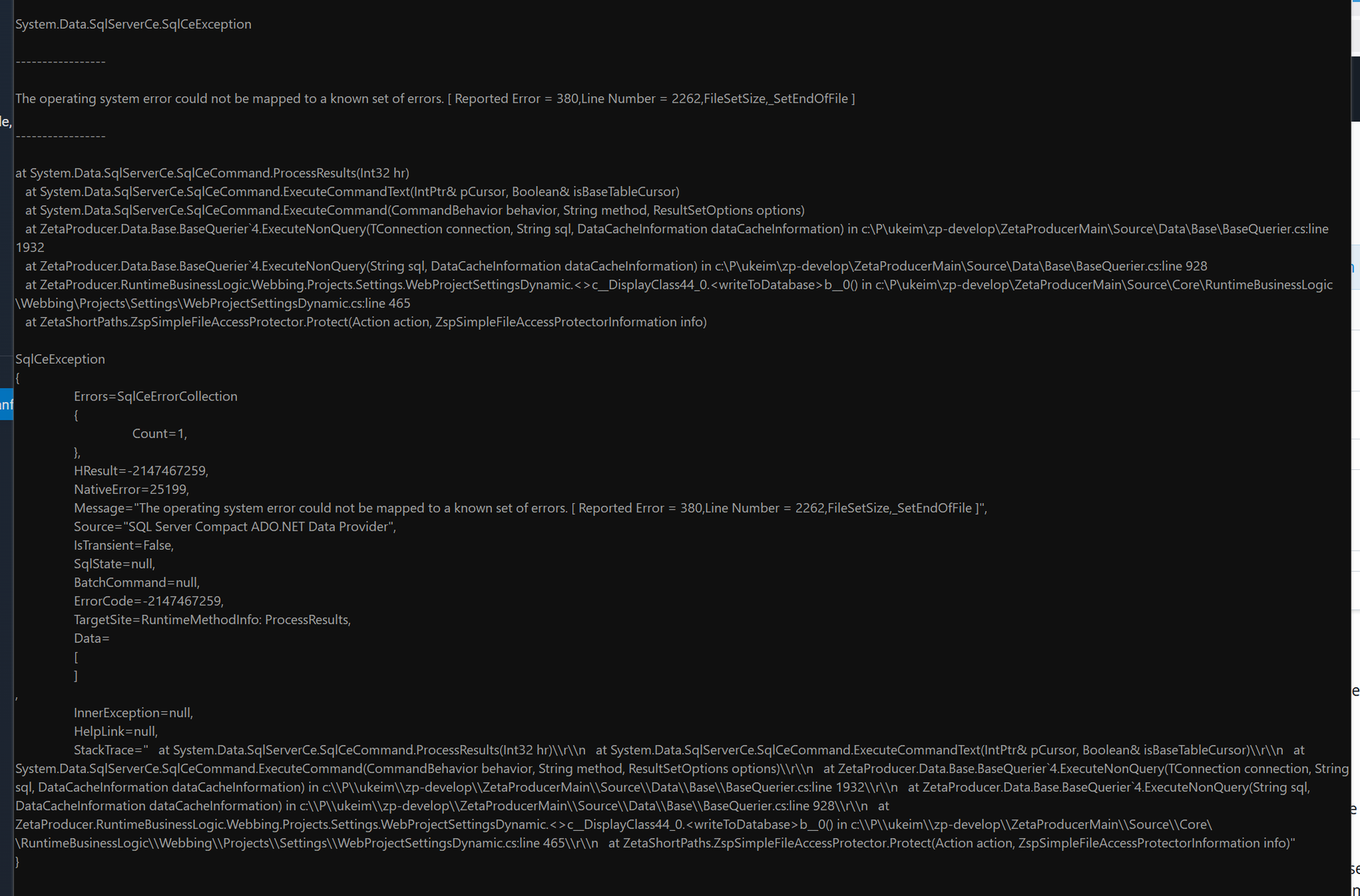

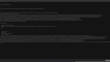

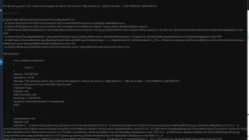

    Nun bekomme ich beim Veröffentlichen vollgende Meldung (Auszug):
    System.Data.SqlServerCe.SqlCeException-----------------
    The operating system error could not be mapped to a known set of errors. [ Reported Error = 380,Line Number = 2262,FileSetSize,_SetEndOfFile ]-----------------
    at System.Data.SqlServerCe.SqlCeCommand.ProcessResults(Int32 hr)
    at System.Data.SqlServerCe.SqlCeCommand.ExecuteCommandText(IntPtr& pCursor, Boolean& isBaseTableCursor)
    at System.Data.SqlServerCe.SqlCeCommand.ExecuteCommand(CommandBehavior behavior, String method, ResultSetOptions options)
    Wäre super toll wenn ihr mich unterstützen könntet.
    Besten Dank schon mal im Voraus
    Martin
    • Offizieller Beitrag
    die Fehlermeldung deutet darauf hin, dass SQL Server Compact beim Erweitern der Datenbankdatei (SetEndOfFile) vom Betriebssystem gestoppt wird. Das ist meist kein SQL-Fehler, sondern ein Problem auf Dateisystem-Ebene.
    Als erstes sollte geprüft werden, ob auf dem Laufwerk, auf dem das Projekt liegt, noch ausreichend freier Speicherplatz vorhanden ist. Auch Netzlaufwerke, Cloud-Sync-Ordner oder blockierende Prozesse (z.B. Virenscanner) können diese Meldung verursachen.

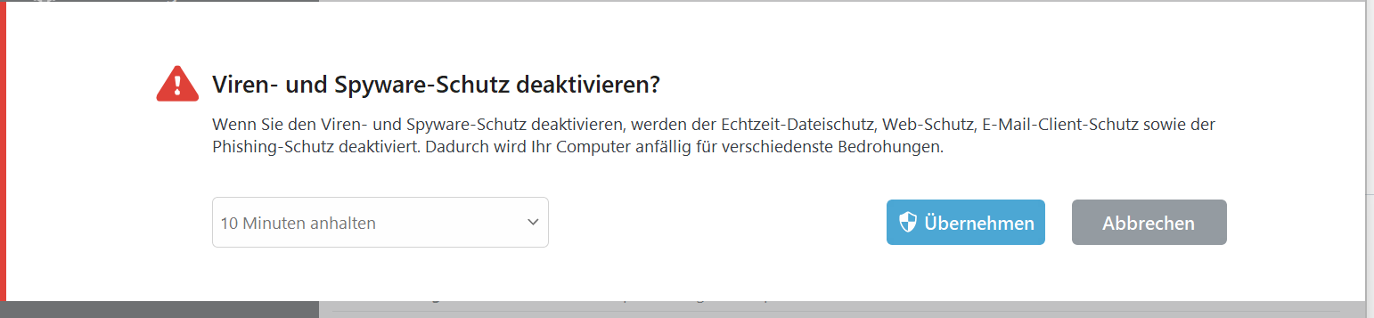

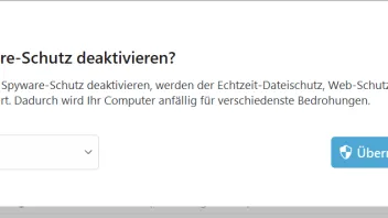

  • Hallo Stefan,
    OhGott, sorry! Auf meinem C-Laufwerk ist noch genügend Platz, 381GB frei von 475GB.
    Ich habe den Viren (Eset) zuerst aktualisiert.
    Dann versucht meine Seite zu veröffentlichen – gleiche Fehlermeldung.
    Dann habe ich den Eset für 10 min angehalten, in der Zeit wieder im ZP die Webseite veröffentlicht – wieder kam die gleiche Fehlermeldung.
    Sollte ich ZP vielleicht neue Installierten…
    Vielen Dank
    Martin

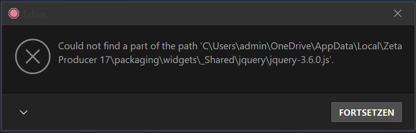

    der Fehler mit „The operating system error could not be mapped to a known set of errors“ tritt eventuell auf, wenn Projekt- oder Programmdaten über OneDrive synchronisiert werden. Vielleicht ist auch der OneDrive-Speicherplatz voll.
    Bitte testen Sie einmal folgendes:
    1) OneDrive ausschließen
    Legen Sie sowohl die Projektdaten als auch die Programmdaten testweise nicht in OneDrive ab.
    Wichtig ist, dass keiner der folgenden Pfade über OneDrive synchronisiert wird:
    Gerade Konstellationen wie …\OneDrive\AppData\… führen evtl. zu Fehlermeldungen.
    Bitte prüfen Sie das Verhalten, wenn alles in den Standardpfaden liegt und OneDrive für diese Ordner deaktiviert ist.

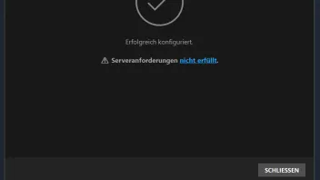

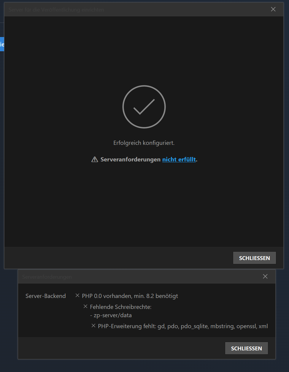

    2) Hinweis zur Meldung „PHP Version 0.0“
    Die Anzeige PHP 0.0 ist keine Fehlermeldung, sondern lediglich ein Hinweis.
    Die Verbindung zum Webserver hat grundsätzlich funktioniert.
    Diese Anzeige entsteht häufig:
    • wenn HTTPS nicht bei der Web-Adresse angegeben wird oder
    • wenn der Zielordner nicht korrekt angegeben ist.

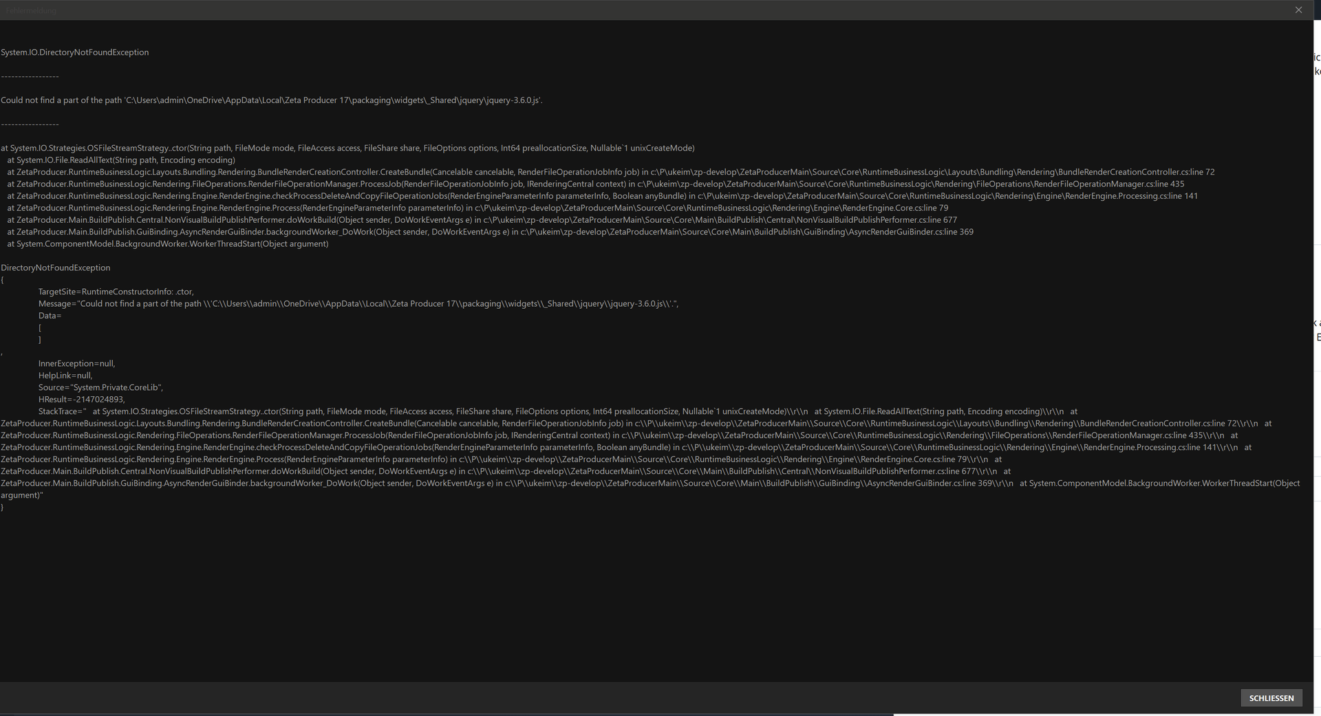

    3) jQuery-Fehlermeldung bereinigen
    Hier hilft folgende Vorgehensweise:
    1. Menü „Einstellungen > Erstellen > Interne Listen“ öffnen
    2. In allen drei Bereichen (Seiten, Erstellen, Veröffentlichen) alle Einträge löschen
    3. Menü „Einstellungen > Erstellen > Alle Seiten erstellen“ ausführen
    4. Website ggf. erneut veröffentlichen
