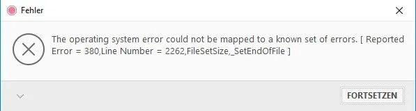

Fehlermeldung ERROR 380
  • Hallo, vermutlich bin ich an irgendwelche Grenzen gestoßen. Welche Möglichkeiten habe ich um meine Seite weiter zu vergrößern. Ich benutze die kostenlose Version und bin sehr zufrieden damit. Die Seite ist eine Dokumentation meiner Sammlung, jedoch ist noch jede Menge Information nachzutragen. Viele Grüße
    Nach der Fehlermeldung habe ich keine Möglichkeit zum sichern und muß die Anwendung schließen. Alle Erweiterungen gehen verloren.

  • Hallo eledga ,
    klicke bei der Fehlermeldung auf den Pfeil unten links und übermittle diesen an Zeta. Der Support wird sich dann morgen melden. Mit der Fehlermeldung kann ich aktuell nichts anfangen.
    merkwürdigerweise ist der Fehler verschwunden. Ich bin sicher er kommt wieder, da ich das Fehlerbild schon vorher hatte, aber auch dann nach dem Abbruch nicht reproduzieren konnte. Ich hoffe, dass nicht an andererer Stelle etwas verloren geht. Ich melde mich, wenn die Fehlermeldung wiederkommt.
  • hier weitere Infos
    System.Data.SqlServerCe.SqlCeException
    The operating system error could not be mapped to a known set of errors. [ Reported Error = 380,Line Number = 2262,FileSetSize,_SetEndOfFile ]

    • Offizieller Beitrag
    die Fehlermeldung deutet darauf hin, dass SQL Server Compact beim Erweitern der Datenbankdatei (SetEndOfFile) vom Betriebssystem gestoppt wird. Das ist meist kein SQL-Fehler, sondern ein Problem auf Dateisystem-Ebene.
    Als erstes sollte geprüft werden, ob auf dem Laufwerk, auf dem das Projekt liegt, noch ausreichend freier Speicherplatz vorhanden ist. Auch Netzlaufwerke, Cloud-Sync-Ordner oder blockierende Prozesse (z.B. Virenscanner) können diese Meldung verursachen.
