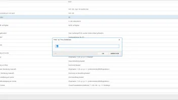

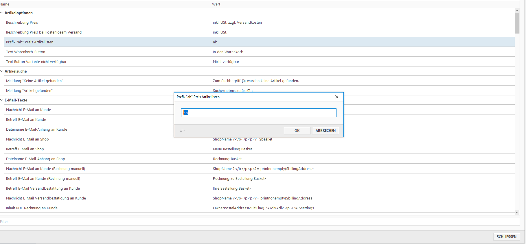

    Vermutlich liegt es daran, dass beim Text Prefix "ab" Preis Artikellisten leere Werte nicht gespeichert werden. Wenn Sie stattdessen mal   eintragen, sollte es funktionieren. Das müssen wir dann mal noch genauer prüfen und beheben.
  • Hallo Steffen,
    vielen Dank, dass Sie sich nochmals gemeldet haben!
    DAS ist die Lösung ;) musste nur noch im Entwickler Bereich "Änderungen übernehmen machen. Die Preise ab füge ich bei der Kurzbeschreibung mit auf, somit passt es dann.
