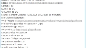

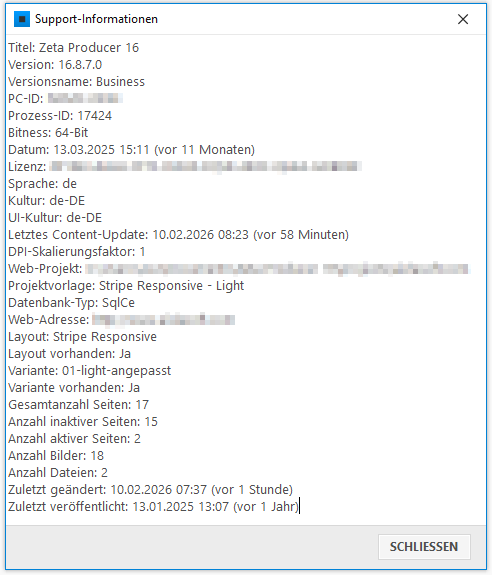

  • Beim Aufstarten von Zeta-Producer scheint alles normal zu verlaufen. Keine Fehlermeldung, die Auswahl der verfügbaren Projekte zeigt die Miniaturansichten korrekt an und ein Projekt kann ausgewählt werden. Danach wird das Projekt geladen, auf der linken Seite erscheint die Baumstruktur korrekt, aber auf der rechten Seite (im Editor) ist alles leer. Die Vorschau im Webbrowser funktioniert ebenfalls. Im EventLog des Computers ist ebenfalls nichts eingetragen, bei Windows Defender findet sich auch keine Meldung über geblockte Dateien etc.
    Zeta-Producer v16.8.7
    Windows 11 Pro, 25H2
    Support Info liegt bei.
