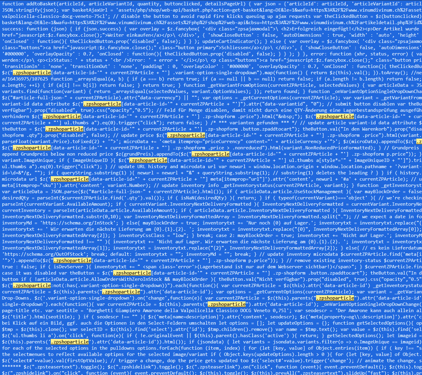

    Ich füge dieser Anfrage einen Screenshot meines Quellcodes bei. Man sieht dort deutlich:
    - Die aktive Version 17.0.4.0.
    - Dass die Artikel die Klassen tragen, die ich ansprechen möchte.
    - Dass der Code auf der Seite artikeldetail.php generiert wird.

    der Selektor .zpshoparticle bezieht sich auf die Artikel-Seite eines einzelnen Artikels. Um alle Artikel von der Artikel-Übersicht abzugreifen, benötigen Sie den Selektor .zpProductList li.
    Philipp
    • Offizieller Beitrag
    Also direkt um die Startseite. Auf der Seite befindet sich kein Element mit der Klasse .zpshoparticle, daher findet das Skript auch keines. Diese Klasse ist nur auf einer Artikel-Detail-Seite vorhanden.
