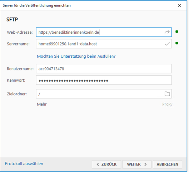

    Die primäre Fragen sind nun : Können Sie überhaupt ohne Fehler veröffentlichen und wie sieht Ihre aktuelle Veröffentlichungs-Einstellung aus (bitten Screenshot hier anhängen)?
    • Offizieller Beitrag
    Schauen Sie bitte mal ins Feld "Zielordner". Das haben wir ganz sicher so nicht konfiguriert, als wir Ihnen das korrigierte Projekt gesendet hatten. Warum wurde das geändert? Bitte wieder den Stand herstellen, den die Einstellungen im von uns gesandten Projekt hatten und dann bitte nicht mehr verändern.

    Stefan S hat schon recht, der Zielordner ist DEFINITIV so nicht korrekt und ich kann mir beim besten Willen nicht vorstellen, dass der Zeta-Support Ihnen das so zugesandt hatte.
    Der Zielordner beginnt mit "/C:\", was eindeutig falsch ist, denn ein lokales Laufwerk (wenn es denn überhaupt ein lokales Laufwerk sein soll), beginnt nun mal mit "C:\" (also dem entsprechenden Laufwerksbuchstaben, in Ihrem Fall eben "C").

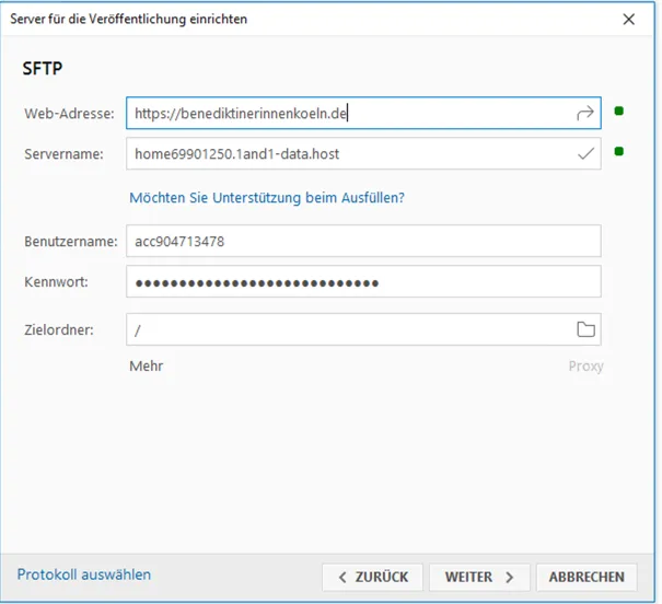

    tut mir leid, daran haben wir nichts geändert. Ursprünglich kam das Projekt so zurück wie im Anhang.
    Das ist nicht korrekt. Ich habe das versendete Projekt eben selbst nochmal geladen und einen Screenshot erstellt. Darin sehen Sie, dass im Feld "Zielordner" folgendes eingetragen ist: /
