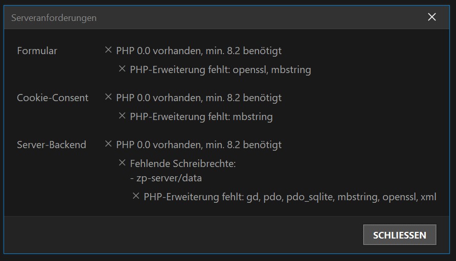

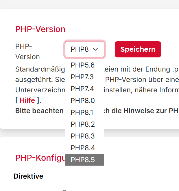

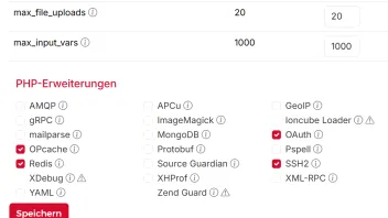

    Beim abfragen ob die Vorraussetzungen erfüllt sind erhalte ich immer die Fehlermeldung das PHP 0.0 vorhanden ist und min. 8.2 nötig sei, laut Hetzner ist PHP 8.5 Installiert.
    Siehe Anhänge.

    die Meldung „PHP 0.0 vorhanden“ bedeutet meist nicht, dass PHP fehlt, sondern dass Zeta Producer die PHP-Version im angegeben Zielordner nicht korrekt ermitteln kann.
    Bitte in der Veröffentlichungs-Konfiguration prüfen:
    • Web-Adresse exakt so eingetragen wie später im Browser (inkl. https://)
    • Zielordner korrekt (z. B. /, httpdocs, o. ä.)
    Anschließend die Serveranforderungen erneut prüfen.
    In den meisten Fällen ist das Problem damit behoben.

    Die Meldung bezüglich der Serveranforderungen (PHP 0.0) verhindert das Veröffentlichen grundsätzlich nicht. Bitte veröffentlichen Sie daher die Website trotzdem einmal und prüfen Sie, ob sie online korrekt angezeigt wird.
    Sollte die Seite nicht erreichbar sein, stimmt sehr wahrscheinlich der Zielordner nicht. Falls der Ordner tatsächlich korrekt ist (/public_html/HAPK/), dann ist auf dem Server vermutlich kein PHP aktiviert bzw. nicht korrekt konfiguriert.

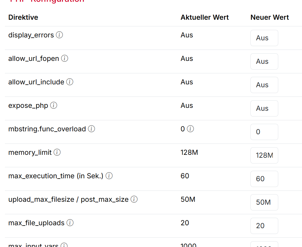

  • Das Veröffentlichen klappt problemlos, es werden auch alle Seiten korrekt Angezeigt, einzig das Senden führt zu bekannter Fehlermeldung.
    Ich würde mal bei Hetzner nachfragen wo das Problem bei PHP liegen könnte.
  • Wird beim Formular ReCaptcha verwendet? Dieses dann probeweise rausnehmen, weil es allow_url_fopen benötigt.
