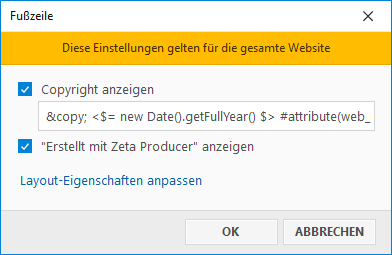

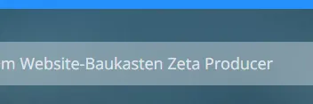

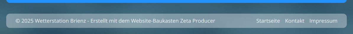

Hallo zusamen, bringe es nicht fertig in der Fuszeile das (c) mit aktuelemm Jahr hinzuzufügen.
Es bleibt immer beim alten Jahr © 2025 Wetterstation Brienz - Erstellt mit dem Website-Baukasten Zeta Producer
Was mache ich falsch?

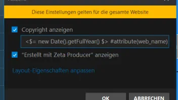

irgendwie funktioniert das bei mir nicht. Habe die komplette Webseite mit diesem Eintrag hochgeladen, aber das bleibt gleich.

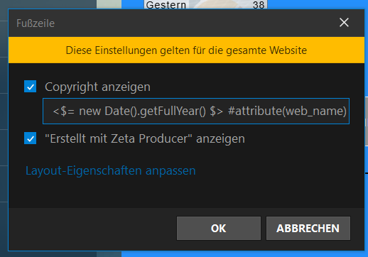

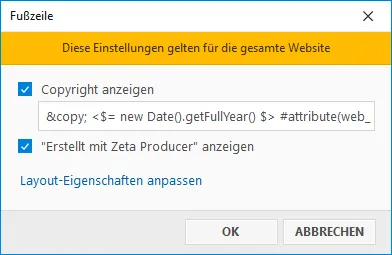

Versuchen Sie bitte mal folgende Alternative: © #attribute(jahr) #attribute(web_name)
Irgendwo habe ich eine Einstellung, die das ganze blockiert. Auf der Wetterseite wurden alle Unterseiten auf 2026 gewechselt, nur die Startseite nicht. Komisch!!! Habe auch schon auf dem Server mal alles gelöscht und neu hochgeladen, leider ohne Erfolg.
Hier zeigt es mir auch richtig an.....

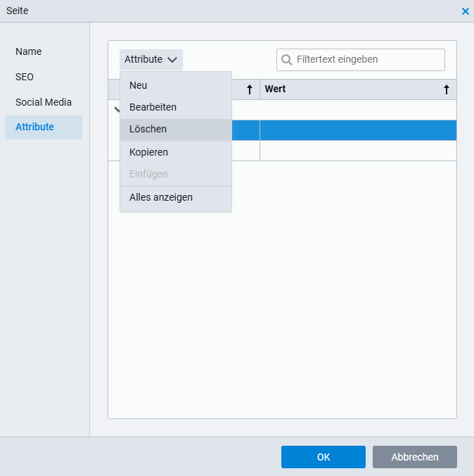

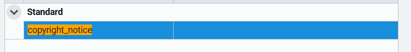

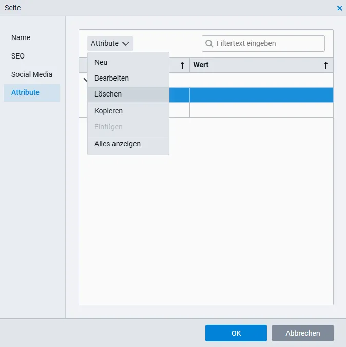

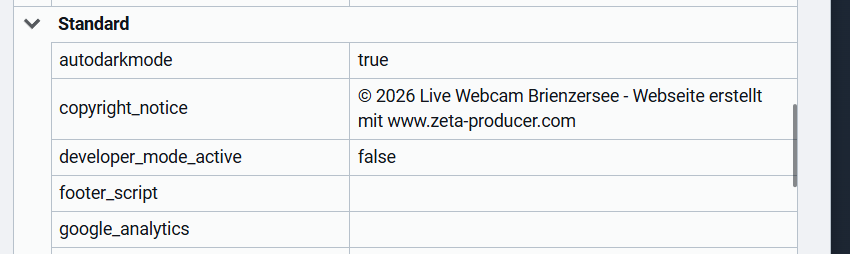

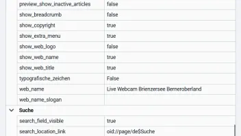

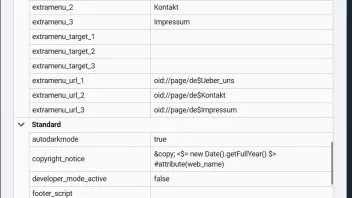

Wahrscheinlich ist auf der Startseite ein Seiten-Attribut aktiv. Dieses überschreibt dann das globale Attribut. Bitte mal die Eigenschaften der Startseite öffnen und bei "Attribute" prüfen, ob da das Attribut "copyright_notice" oder "jahr" mit einem anderen wert vorhanden ist. Wenn ja, dann das Attribut dort einfach löschen.
Alles leer.....
Bringt auch nichts. Keine Ahnung wo das Problem liegt. Kann es nicht einmal manuell auf 2026 setzen.

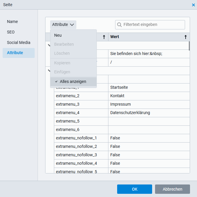

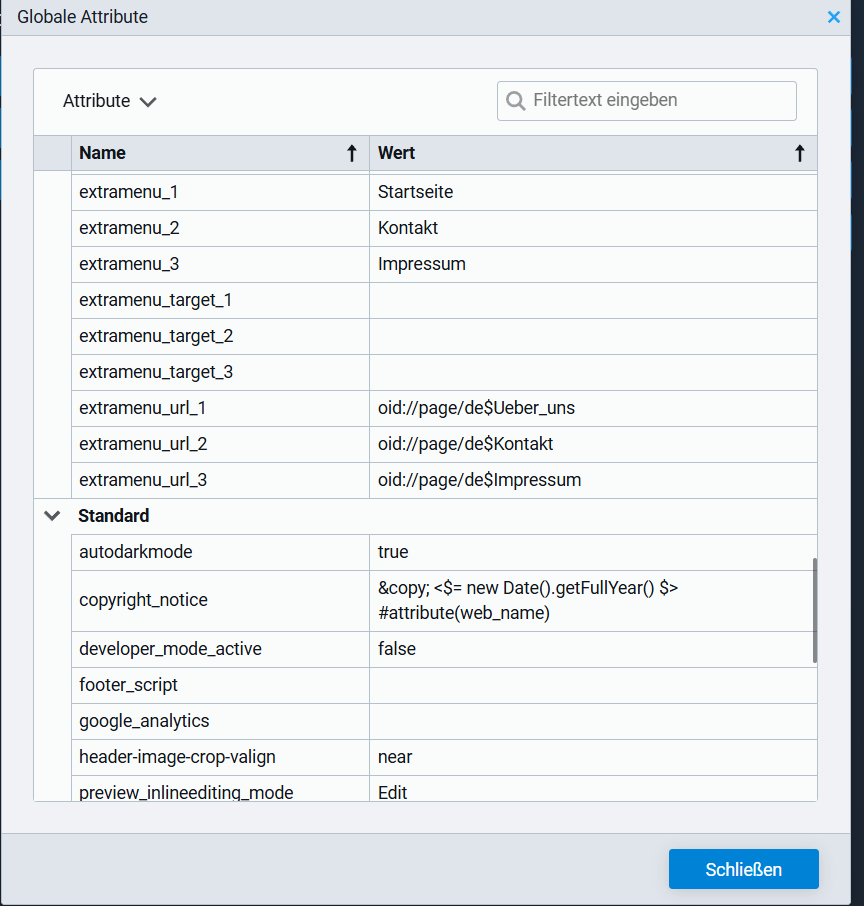

Wie sieht die Ansicht der Attribute bei der Startseite aus?
Wenn da "Alles anzeigen" deaktiviert ist, werden da dann noch Attribute angezeigt?
Am besten einen Screenshot senden.

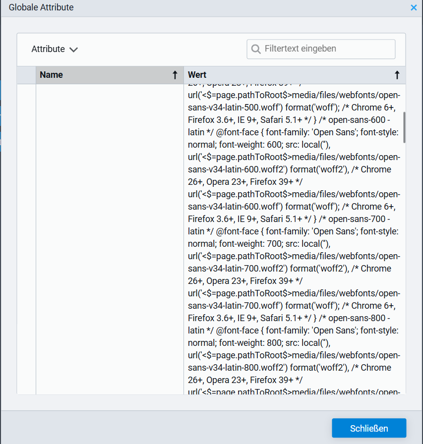

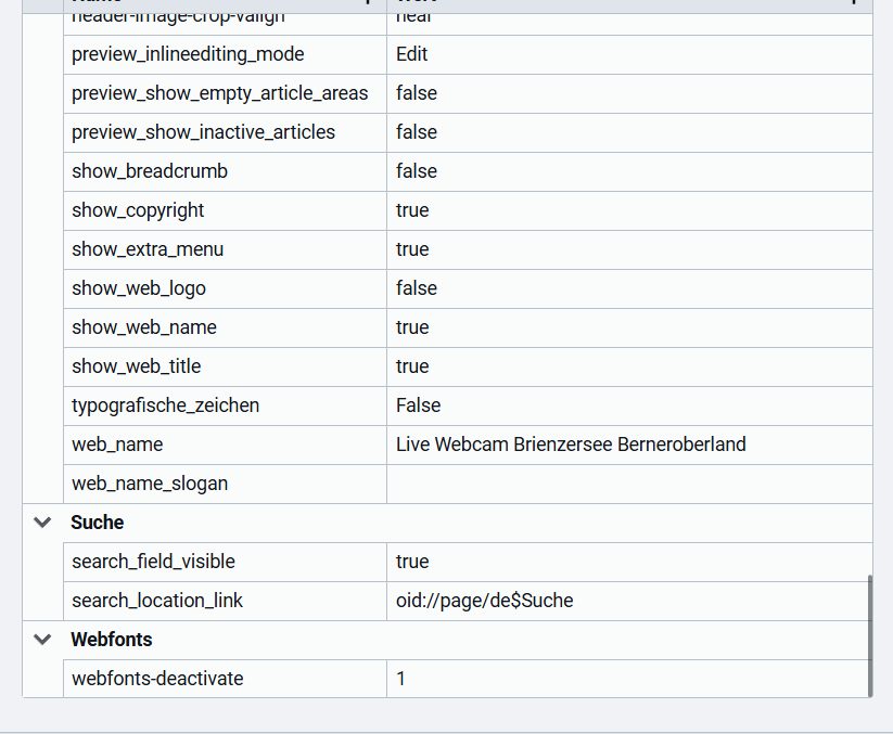

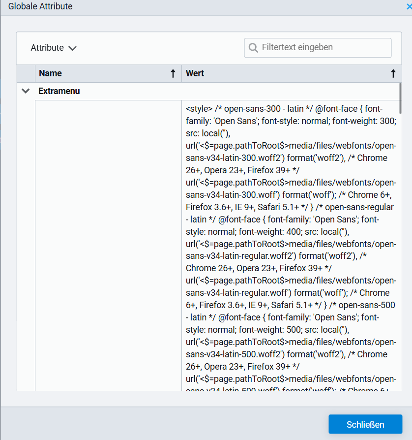

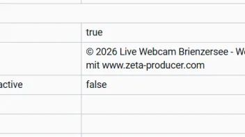

Ja da sind noch viele Einträge, da kann ich kein Screenshot machen von allen.
Das sind die globalen Attribute. Sie müssen die Eigenschaften der Startseite öffnen und dort dann auf "Attribute".
Ja wer lesen kann ist deutlich im Vorteil. ![]()
Funktioniert........
