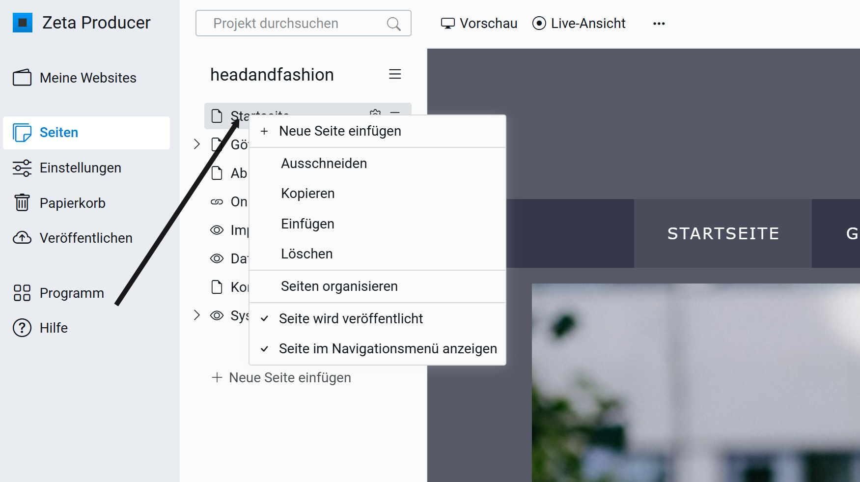

  • Angeblich erreicht man die Seiteneigenschaften, wenn man mit der rechten Maustaste auf die Seite klickt und den Befehl "Eigenschaften" wählt. Danach könnte man in der Gruppe "Google" alle wichtigen Felder bearbeiten. Bei mir funktioniert das nicht. Der Befehl "Eigenschaften" taucht bei mir nicht auf. Siehe meine Abbildung!

  • Nein, bitte mit der Maus auf die Seite gehen, so dass neben dem Seitentitel ein Zahnrad erscheint. Dann drauf klciken und die Seiteneigenschaften können bearbeitet werden.

  • Sorry, Sie haben vollkommen recht. Ich muss mich entschuldigen. Ich bin froh, wenn mir jemand weiterhilft. Ich bin nur allzu oft zu ungeduldig. Und wenn man nicht den persönlichen Kontakt hat, neige ich dazu, wohl zu oberflächlich zu werden. Ich habe einfach zu wenig Erfahrung mit solchen Foren. Vielen herzlichen Dank für die Hilfe und Unterstützung. Trotzdem muss ich zugeben, dass ich weiterhin nur "SEO" sehe/finde und nicht "Google".

    In Zeta Producer 16 hieß die Gruppe in den Eigenschaften noch "Google". In Version 17 heißt diese Gruppe nun "SEO".
