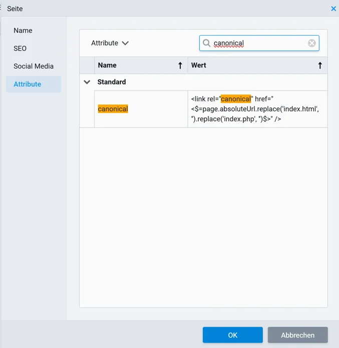

• Kann mir bitte jemand für Normalos verständliche Instruktion geben, wie und wo ich ein canonical Tag einfüge, sodass zum beispiel die Seite xx und nicht die aktuelle Seite yy indexiert wird? Oder zumendest sagen wo ich diese Information finde - mit Beispiel? Danke

  • Ich habe die Version 17.0.4. Business. Es sind zwei Seiten mit dem gleichen Inhalt:
    1. https://www.managerimpulse.de/referenzen.html
    2. https://www.management-innovation.com/referenzen.html
    Auf beiden Seiten sollen die Referenzen angezeigt werden. Aber nur Nr. 2 (management-innovation) soll indexiert werden.

    • Offizieller Beitrag
    Wenn es nur um einzelne Seiten geht, dann bearbeiten Sie auf der Seite, die nicht indiziert werden soll das Attribut "canonical" auf Seitenebene und setzen im Inhalt das href Attribut auf die URL der Seite, die indiziert werden soll.:
    • Mit der Maus über die Seite im Seitenbaum fahren und dann auf das Zahnrad-Icon klicken
    • Dann auf "Attribute" klicken um den Bereich "Attribute" anzuzeigen
    • In Suchfeld oben geben Sie nun ein: canonical
    • Nun wird Ihnen unter dem Suchfeld das Attribut angezeigt
    • Doppelklicken Sie auf das Attribut um dessen Inhalt zu bearbeiten
    • Speichern Sie die Änderung mit Klick auf die OK-Buttons
    • Das war es schon
    Der Wert des Attributs sieht anschließend dann z.B. so aus: <link rel="canonical" href="https://www.management-innovation.com/referenzen.html" />
  • Danke. Heißt das, dass der bisherige Inhalt <link rel="canonical" href="<$=page.absoluteUrl.replace('index.html', '').replace('index.php', '')$>" />
    weggelassen werden kann?
    Danke
