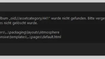

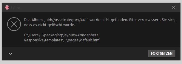

  • Beim Hochladen einer neuen Seite bekomme ich die nachfolgende Fehlermeldung, mit der ich nichts anfangen kann. Am Layout kann es nicht liegen, denn ich kann auch keine anderes Layot auswählen. Welches Album ist denn gemeint, das nicht gefunden wird? Das in der Fehermelung genannte Album kenne ich nicht.
    Klicke ich auf "Details" und "Datei im Explorer anzeigen" ist die "default.html! vorhanden, aber ich sehe nur einen Code.
    Bitte: Wie kann ich meine Seite reparieren und hochladen?

    sehr wahrscheinlich tritt der Fehler auf, weil auf einer Seite ein Bilderalbum verwendet wird, dessen zugehöriges Album in der Bildverwaltung nicht mehr vorhanden ist.
    Wichtig:
    Das Problem entsteht bereits beim lokalen Erstellen der Seiten, nicht erst beim Veröffentlichen.
    Dadurch wird der Erstellungsprozess vorzeitig abgebrochen, sodass keine vollständige Ausgabe erzeugt werden kann.
    In der Regel wird die betroffene Seite im Protokoll näher eingegrenzt.
    Bitte gehen Sie daher wie folgt vor:
    1. Öffnen Sie das Protokollfenster über: Einstellungen > Erstellen > Protokoll
    2. Starten Sie anschließend eine vollständige Neuerstellung über: Einstellungen > Erstellen > Alle Seiten erstellen
    3. Beobachten Sie das Protokollfenster und achten Sie darauf, bei welcher Seite ein Fehler auftritt.
    4. Die betroffene Seite ist in der Regel direkt oberhalb der Fehlermeldung aufgeführt.
    5. Orangefarbene Warnungen können ignoriert werden – relevant sind nur rot markierte Fehler.
    Wenn Sie die betroffene Seite identifiziert haben:
    1. Öffnen Sie diese Seite im Projekt.
    2. Wechseln Sie mit F8 in die Spaltenansicht (erneutes Drücken von F8 führt zurück zur Vorschau).
    3. Entfernen Sie dort bitte das Bilderalbum-Widget, das auf das nicht vorhandene Bilderalbum verweist.
    Falls mehrere Bilderalben betroffen sind, wiederholen Sie die Schritte bitte entsprechend.
