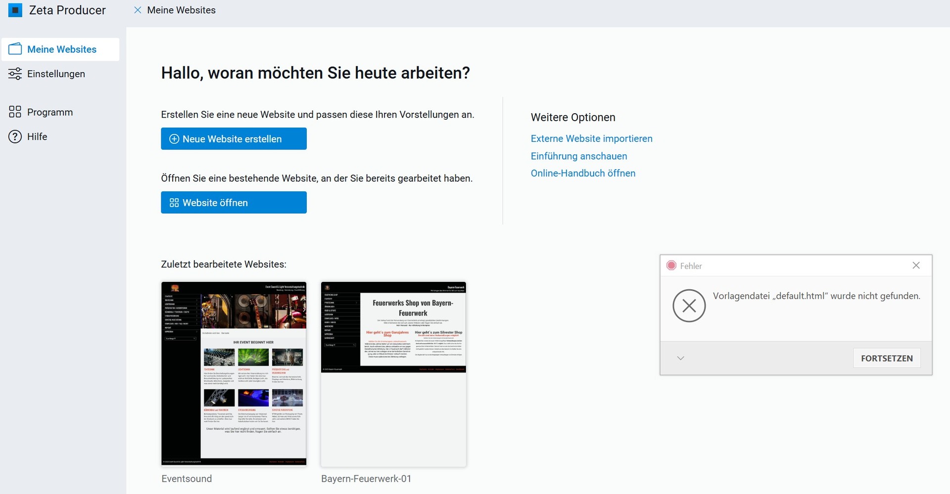

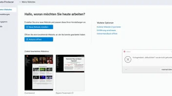

  • Seit meinem Update auf Zeta 17.0.04 lassen sich die erstellten Seiten in Zeta nicht mehr bearbeiten.
    Der Hinweis von Stefan S ( 04. April ) und konnte keine Hilfe bringen.
    Hat noch jemand eine Idee?
    nachfolgend nochmals die Infos:
    Wenn ich das Programm öffnen möchte dauert es lange. Dann kommt die Fehlermeldung "Vorlagendatei "default.html" wurde nicht gefunden
    (siehe jpg und PDF Fehlermeldung 1)

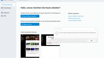

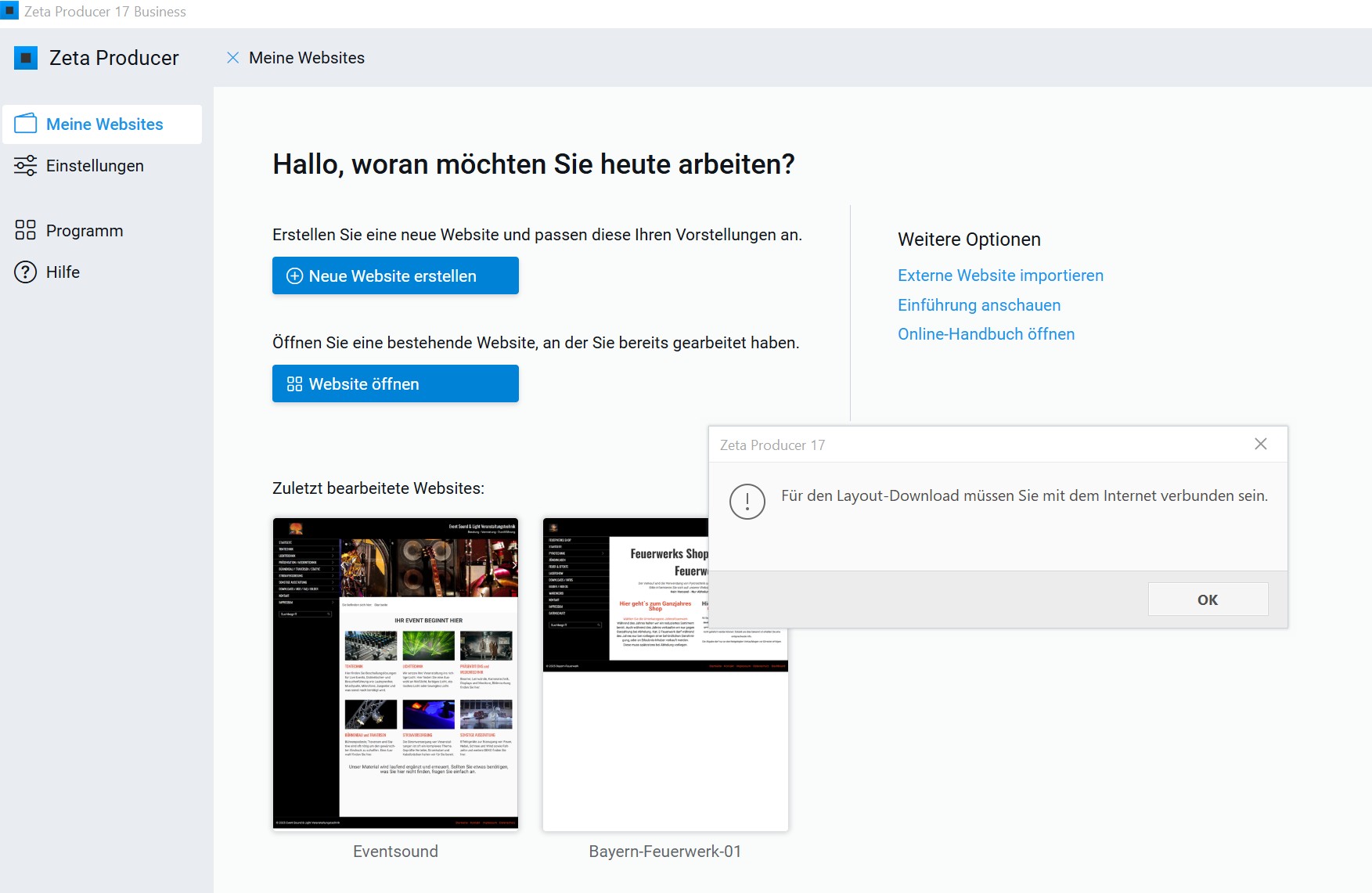

  • Hallo Steffen T.
    Leider hat es noch nicht funktioniert.
    Über den Link habe ich 17.1 installiert.
    nach öffnen des Programms 1:36 Minuten kommt eine Fehlermeldung ( siehe Anhang )
    Beim anklicken der zu bearbeitenden Websites kommt bitte warten dies bricht nach einiger Zeit ab.
    Beim manuellen öffnen eines Projekts kommt die gleiche Fehlermeldung
    Der Zugang zum Internet ist immer aktiviert
