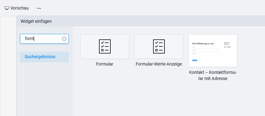

    Den Vorschlag von Ela habe ich nicht verstanden. Was ist denn eine Formular-Werte-Anzeige?

    Die Formular-Werte-Anzeige ist ein Widget. Dieses fügst Du auf Deiner E-Mail-erfolgreich- gesendet-Seite ein und gibst im Formular unten links unter „Optionen“ die entsprechende Erfolgs-Seite an. Nach dem erfolgreichen Absenden des Formulars sieht der Besucher dann die Erfolgsseite mit den Angaben, die er ins Formular eingetragen hat.

    Das hört sich ganz leicht an. Überfordert mich aber trotzdem. Es fängt schon damit an: Wo gibts das? Google gibt da zig Quellen an. Gibts ein Widget speziell für Zeta?
  • Warum in die Ferne schweifen, wenn das Gute liegt so nah? Das angesprochen Widget ist Bestandteil von Zeta Producer. Ansonsten hätten Ela und ich das schon irgendwie erwähnt.
