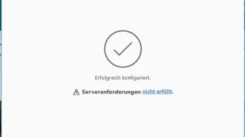

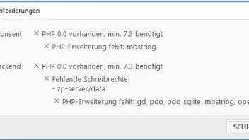

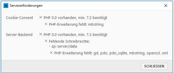

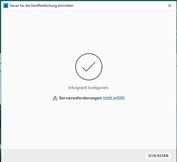

    ich habe seit kurzem ein Problem mit der Übertragung meiner Webseiten. Bisher funktionierte es immer ohne Probleme mit der Verbindung der Veröffentlichung bis bei meinem Domainanbieter eine Umstellung erfolgte. Ich bin bei DomainFactory mit meinen Domains sv1990eV.de und autoservice-keller.de und arbeite mit Zeta Producer 16. Beim Verbindungstest erschein das die Konfiguration erfolgreich war aber das Serveranforderungen nicht erfüllt wären, sprich es wäre wohl PHP 0.0 vorhanden bedarf aber mindestens 7,3 obwohl bei DomainFactory aktuell PHP 8.4 drauf ist.
    Ich habe dazu schon den Support von DomainFctory ins Boot geholt und alle Eventualitäten geklärt, diese kamen dann zu der Aussage, das ich mich an Zeta Producer wenden solle, ich hoffe sie können mir helfen. Anbei die Fehlermeldung:

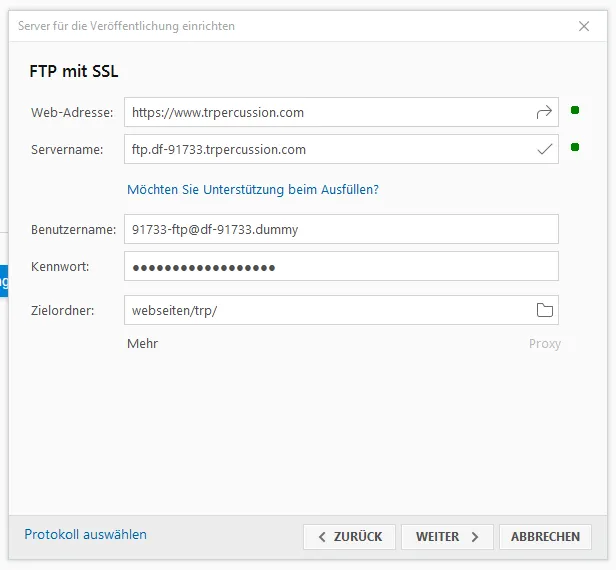

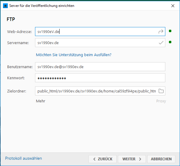

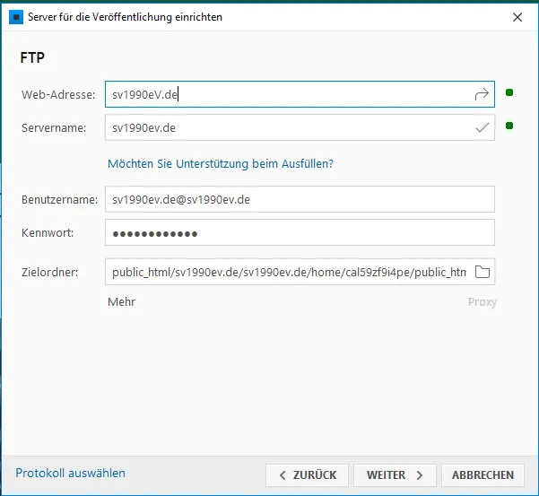

    die Prüfung der Serveranforderungen ist nur ein Hinweis. Dieser verhindert ein Veröffentlichen nicht. Sie können trotzdem veröffentlichen, wenn die Zugangsdaten ansonsten stimmen.
    Könnten Sie bitte einen Screenshot Ihrer Veröffentlichungseinstellung hier anhängen? Dann können wir vermutlich gleich erkennen, warum die Prüfung fehlschlägt.

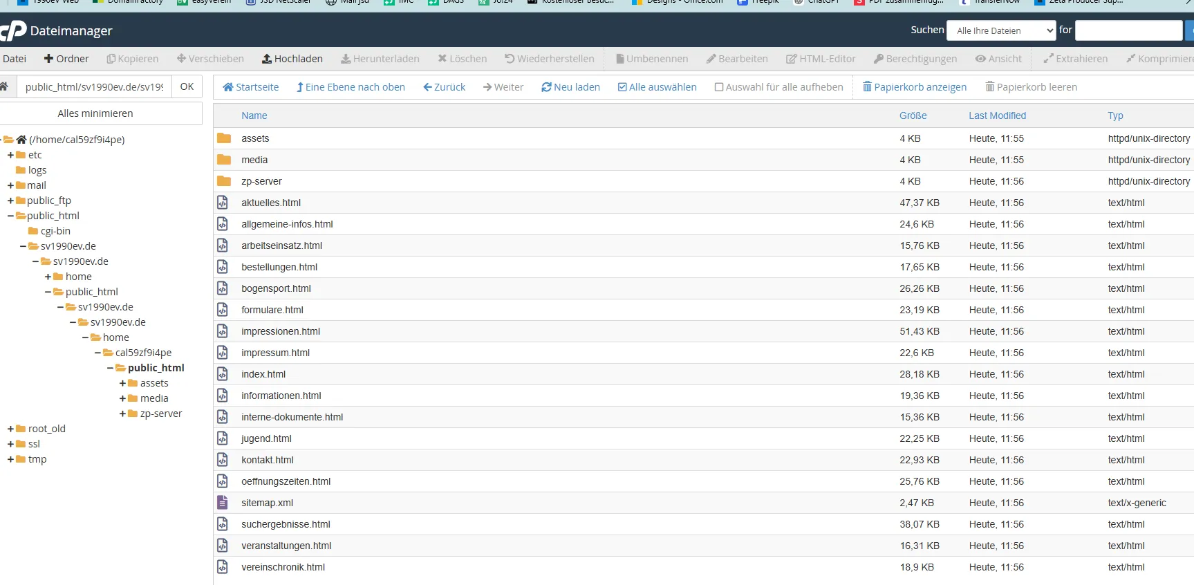

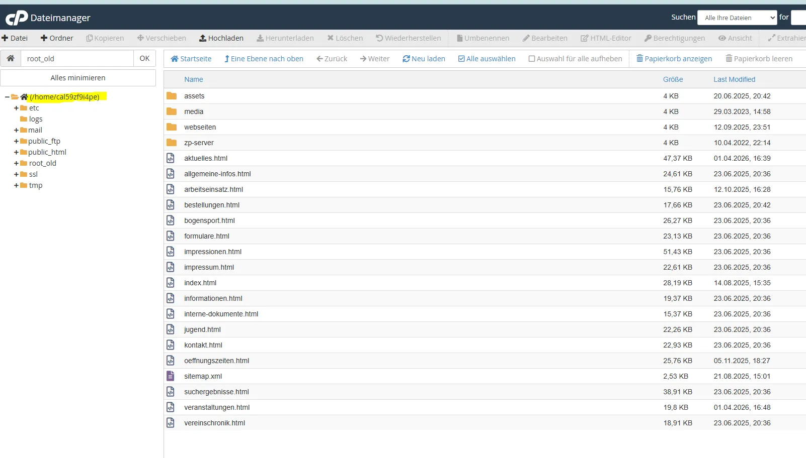

  • ich habe die Veröffentlichung einmal durchlaufen lassen, es kommt keine Fehlermeldung, es wird aber auch nichts aktualisiert. Ich habe mal bei Domain Factory ins CPanel geschaut, ist das eventuell der Zielordner? (in gelb markiert)
    jetzt hat sich online das CPanel aktualisiert und die Daten wurden übertragen, ich kann die einzelne Seite über das CPanel als html ansteuern, dort ist dann auch der gewünschte Inhalt sichtbar, auf der Website selbst im Web aufgerufen aber nicht, dauert das in der Regel länger bis Aktualisierungen sichtbar werden, denn bisher war es immer sofort im Web aktuell

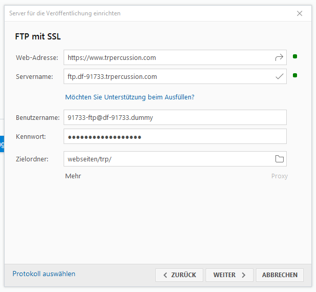

  • Hallo Annett,
    gehe mal im Panel im rechten Fenster auf den Ordner „webseiten“. Ich vermute, dass sich hier zwei Ordner finden, einer für sv1990eV.de und einer für autoservice-keller.de. Wenn ich mit meiner Vermutung richtig liege, dann wären diese beiden Ordner die jeweils korrekten Zielordner für Deine beiden Seiten. So ist es zumindest bei meinem DF-Zugang.
    Tom
  • Hallo Tom,
    danke für den Tipp, ich habe bei Domain Factory zwei Accounts, da die eine Seite mit Abrechnung der Domain auf den Verein läuft und die zweite die Seite von meinem Mann ist, also Abrechnung über Auto Service Keller. Deshalb hat jede Seite einen eigenen Zugang.
    liebe Grüße
    Annett
