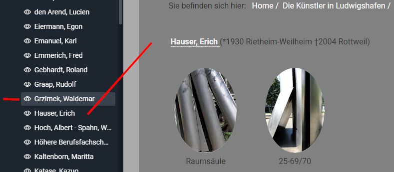

  • Hallo Norbert,
    um das Problem näher einzugrenzen, wären die folgenden Informationen vielleicht hilfreich:
    - ZP-Version: 16.8.7.0 (laut Deiner Seite)
    - Layout: Locus Responsive (laut Deiner Seite)

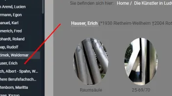

    - Welche Eigenschaften werden Dir angezeigt, wenn Du einen Rechtsklick auf „Grzimek, Waldemar“ machst und „Eigenschaften“ auswählst? Kommen dann die Eigenschaften von Grzimek oder die von Hauser?
    - Was passiert, wenn Du im Seitenbaum auf „Hauser, Erich“ klickst? Kommt hier dann die korrekte Seite oder kommt dann hier auch wieder die folgende Seite, also „Hoch, Albert“?
    - Hast Du mal die Sofortmaßnahmen am Unfallort durchgeführt? Neustart des Rechners, „F6“, „STRG + UMSCHALT + T“. Eher unwahrscheinlich, dass die beiden letzten helfen, ein Versuch kann aber auch nicht schaden.

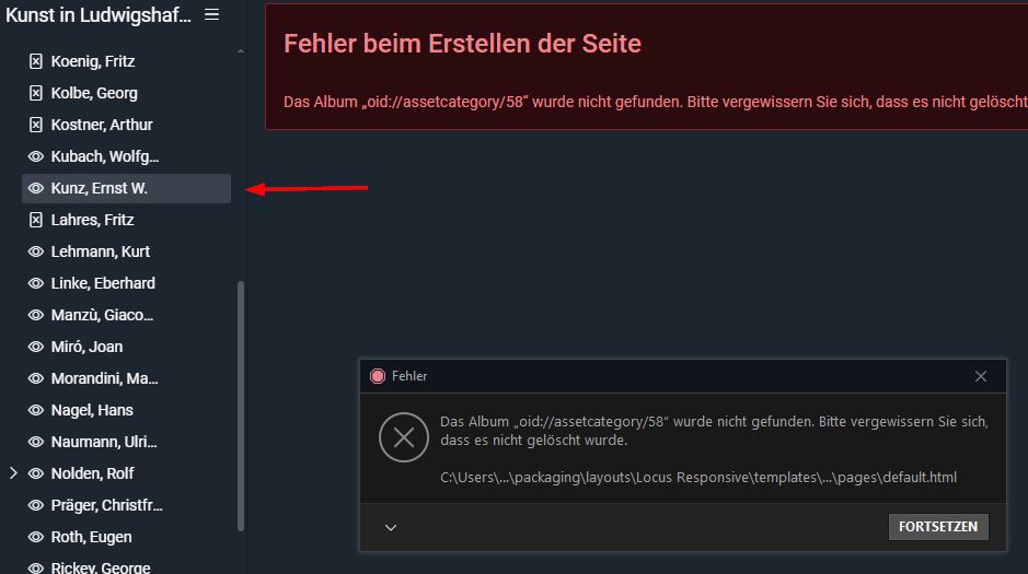

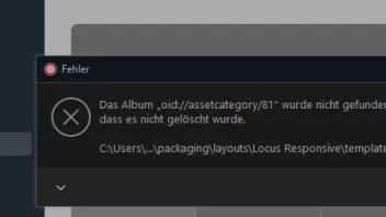

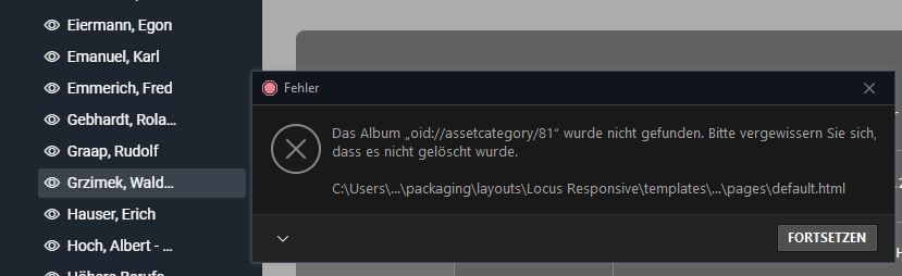

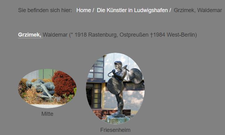

    - Heute bekomme ich bei Grzimek die gefürchtete Meldung " Das Album... wurde nicht gefunden"
    - Bei der Prüfung von Links bekomme ich massenhaft Fehler wie "Artikelverweis..." ungültige Links
    - Ich habe sämtliche Seiten neu zu erstellen versucht: Abbruch "Album nicht gefunden"

    das Problem bleibt: Die Seite Grzimek kann nicht geöffnet werden, weil angeblich Das Album fehlt. Die Vorschau funktioniert korrekt, die Bilder liegen im Order Images.

    Sehr wahrscheinlich tritt der Fehler auf, weil auf einer Seite ein Bilderalbum verwendet wird, dessen zugehöriges Album in der Bildverwaltung nicht mehr vorhanden ist.
    Wichtig:
    Das Problem entsteht bereits beim lokalen Erstellen der Seiten, nicht erst beim Veröffentlichen.
    Dadurch wird der Erstellungsprozess vorzeitig abgebrochen, sodass keine vollständige Ausgabe erzeugt werden kann.

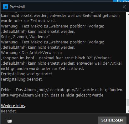

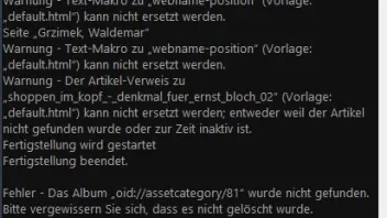

    1. Öffnen Sie das Protokollfenster über: Einstellungen > Erstellen > Protokoll
    2. Starten Sie anschließend eine vollständige Neuerstellung über: Einstellungen > Erstellen > Alle Seiten erstellen
    3. Beobachten Sie das Protokollfenster und achten Sie darauf, bei welcher Seite ein Fehler auftritt.
      • Die betroffene Seite ist in der Regel direkt oberhalb der Fehlermeldung aufgeführt.
      • Orangefarbene Warnungen können ignoriert werden – relevant sind nur rot markierte Fehler.

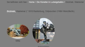

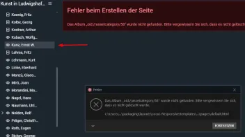

  • Nochmals, Steffen: Sie glauben, dass meine Page funktioniert. Ich glaube das nicht. Hier wieder ein Beweis, einer von 56 meiner 92 Seiten, die falsch interpretiert werden, in zwei aussagekräftigen Screenshots:
    Shot 1: Fehlermeldung
    Shot 2: Lokale Vorschau: Artkel vorhanden, alle Links stimmen
    Möglicherweise habe ich etwas übersehen oder falsch gemacht? Oder ich bin zu dumm, um das zu kapieren. Bitte helfen Sie mir!
    Vielöe Grüße
    Norbert
    • Offizieller Beitrag
    Möglicherweise befindet sich noch ein deaktiviertes Widget auf der Seite. Bitte wechseln Sie in die Wireframe- oder Spaltenansicht und prüfen Sie, ob dort ein deaktiviertes Widget vorhanden ist. Falls ja, entfernen Sie dieses bitte.
  • Hallo Steffen! Ihr Vorschlag mit der Spaltenansicht war ein Erfolg: Endlich sehe ich die Alben, die ZP als nicht gefunden markierte! Einige Alben sind doppelt drin, davon immer eines in rot. Lösche ich diese roten Reihen, funktionieren die Seiten wieder...
