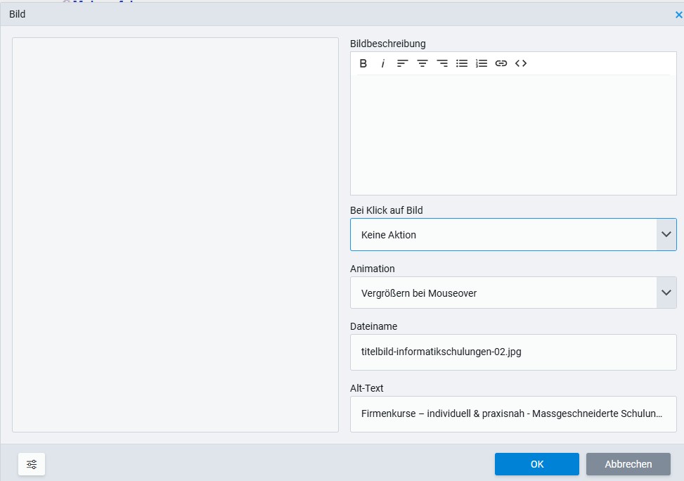

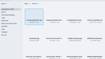

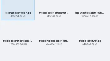

Die Bilder in der Zeta Producer Version 17.1.1 werden nicht mehr dargestellt. (siehe Anhang)
Was muss man einstellen oder machen damit die Bilder wieder angezeigt werden.

Versuchen Sie bitte, ob ein "Einstellungen > Erstellen > Alle Seiten erstellen" hilft.

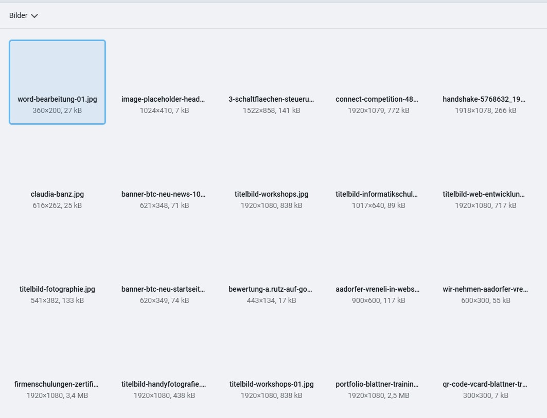

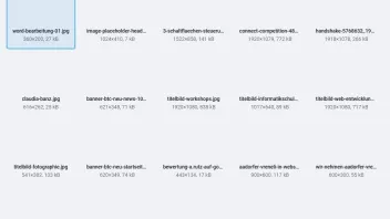

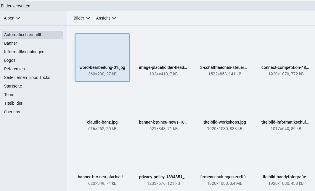

Guten Morgen Stefan
Leider nein. (siehe Anhang)

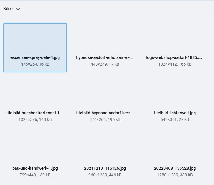

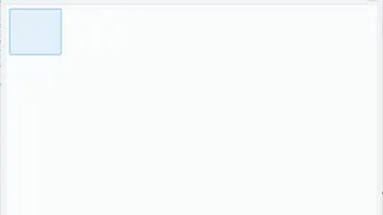

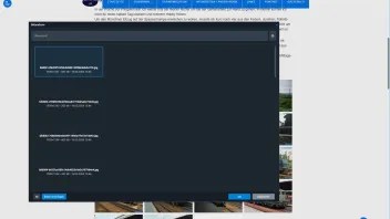

Mein Zeta Producer ist nun auf der Version 17.2.1 Business. Leider hat sich das Problem nicht gelöst.
Die Bilder werden in der Bildverwaltung, im Widget Bilderalbum und in Bild nicht angezeigt. (siehe Anhänge)

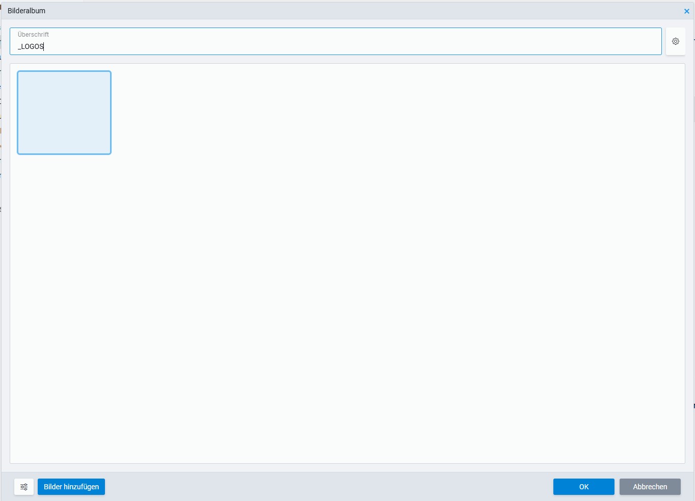

Leider hat das Umbenennen des Projektordners nichts gebracht!
Das Ergebnis ist nach wie vor wie beschrieben: Keine Bilder, sondern nur ein leerer Platzhalter.

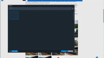

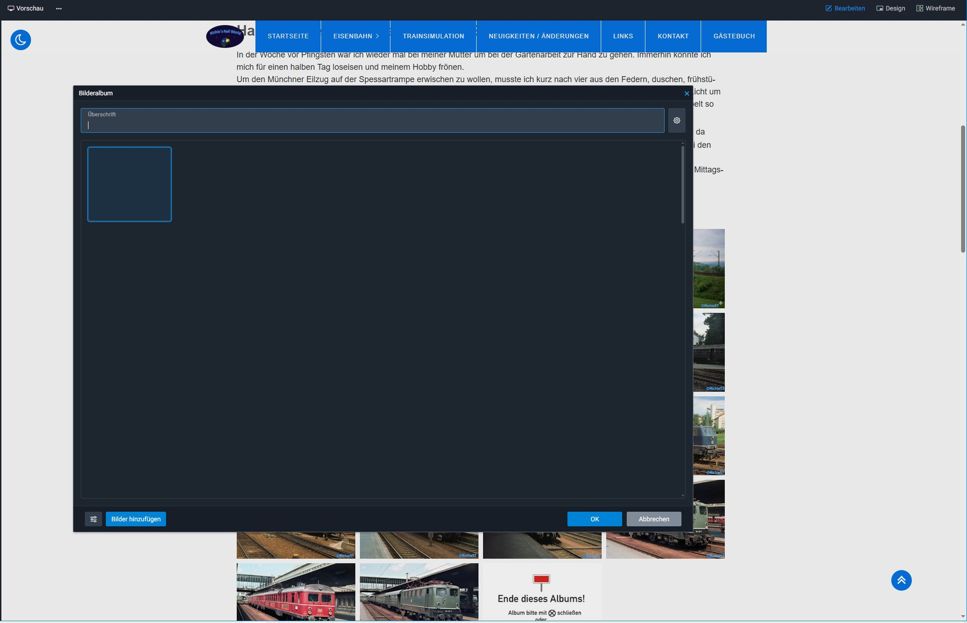

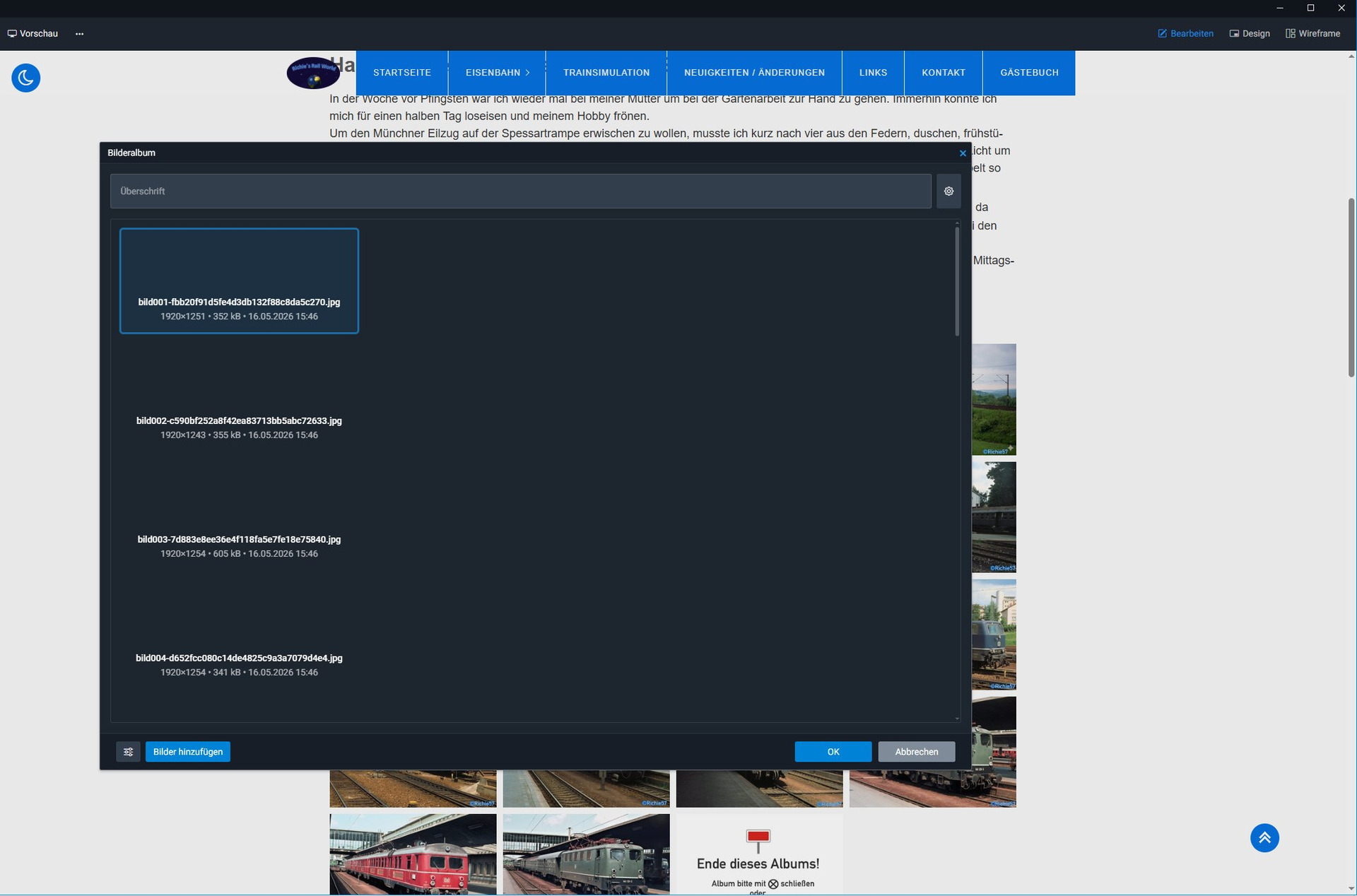

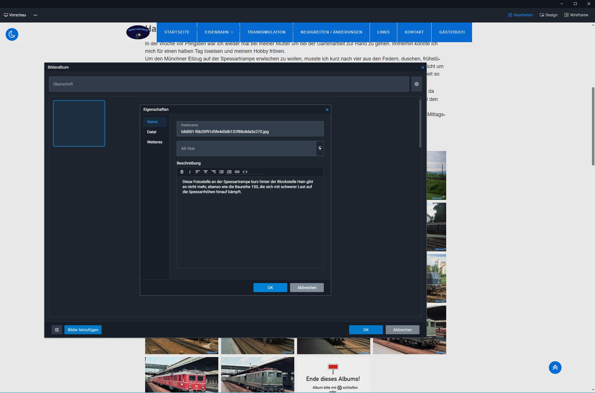

Zur Verdeutlichung habe ich drei Bilder angehängt. Das zu bearbeitende Bilderalbum habe ich bewußt im Bildausschnitt belassen um zu verdeutlichen, dass die Bilder regulär angezeigt werden.
1.) Beim Klick auf "Bearbeiten" des Bilderalbums sieht es so aus:

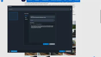

2.) Wenn man auf dem Platzhalter "Eigenschaften" anwählt, kommt das dabei heraus:
3.) Bei der Auswahl Details wird dann dies angezeigt:
Tja, so weit meine ernüchternden Erkenntnisse!
