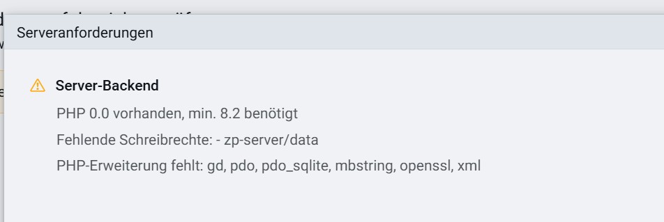

Ich erhalte beigefügte Fehlermeldung bei Veröffentlichung meiner Seite. Bei meinem Anbiter habe ich die PHP Version 8.4 eingestellt. Kann mir hier jemand helfen?

die angezeigte Meldung "PHP 0.0 vorhanden ..." ist zunächst nur ein Hinweis aus der Serverprüfung von Zeta Producer. Bei der Eingabe der Zugangsdaten prüft Zeta Producer automatisch auch die Serveranforderungen, da bestimmte Funktionen (z. B. Formulare) PHP auf dem Webserver benötigen.
Wichtig: Diese Meldung verhindert die Veröffentlichung Ihrer Website nicht. Wenn Sie keine PHP-Funktionen verwenden, können Sie den Hinweis ignorieren und die Veröffentlichung beispielsweise mit F7 starten.
Dass PHP mit Version "0.0" angezeigt wird, liegt nach unserer Erfahrung jedoch häufig nicht an der tatsächlich installierten PHP-Version, sondern daran, dass in der Veröffentlichungskonfiguration ein falscher Zielordner oder eine falsche Web-Adresse eingetragen ist.
Bitte prüfen Sie daher in den Veröffentlichungseinstellungen,
Wenn Zielordner und/oder Web-Adresse nicht korrekt sind, kann Zeta Producer die PHP-Version nicht richtig ermitteln. Die Dateien werden zwar auf den Server übertragen, erscheinen aber möglicherweise nicht an der Stelle, an der die Website aufgerufen wird.

Vielen Dank, der Ordner war es! Es funktioniert nun ganz wunderbar!
