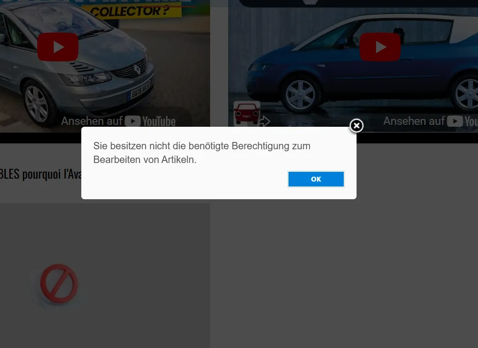

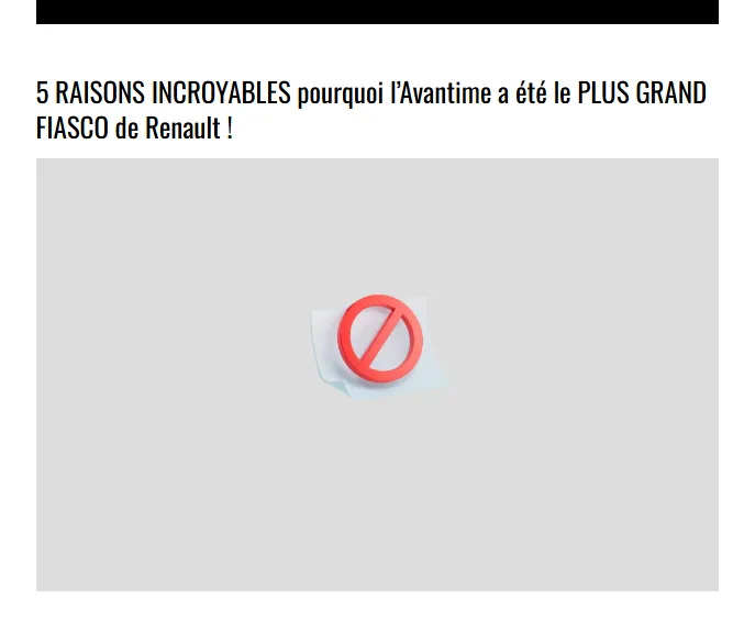

    Neu blockiert ZP17.2.1 auch videos die von YouTube eingebettet werden,
    und ich habe keine Berechtigung diesen Artikel zu bearbeiten ??
    das sieht dann so aus
    Danke fürs Anschauen
    • Offizieller Beitrag
    Könnten Sie mir bitte Ihr Projekt senden, damit ich mir das mit der Berechtigung ansehen kann?
