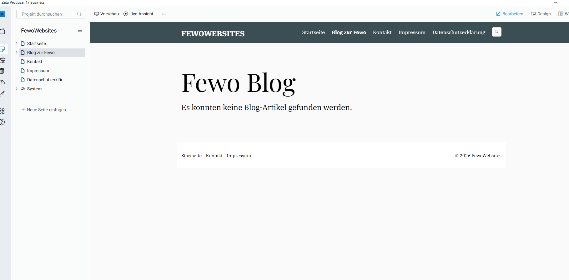

leider gibt es Probleme mit dem Blog. In Zeta selbst kommt: Es konnten keine Blog-Artikel gefunden werden,
aber sind sind Blog-Artikel angelegt. Online werden diese angezeigt.
Kann das jemand nachvollziehen??

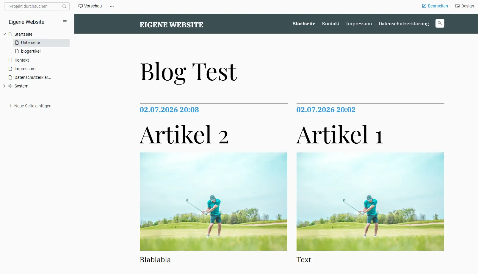

In meinem Test eben hat das gut funktioniert. Ich habe zunächst einen Blog-Artikel auf einer Seite angelegt und dann auf einer anderen Seite das Widget "Blog" eingefügt.
Hallo Stefan, ja es geht aber auf der Seite mit dem Widget Blog kommt: keine Blog Artikel gefunden.
Das ist etwas verwirrend, den die ganze Zeit sah man die Artikel auch in Zeta selbst.
Das „es wurde kein…“ wurde in meinem Test nicht angezeigt, sondern der Blogarikel - also wie gedacht und wie bisher.

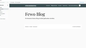

Hallo Stefan, anbei mein Testprojekt sowie mein Screenshot von Zeta.
Kann ich so leider nicht reproduzieren. Via Premium-Support-Ticket schauen wir uns das Projekt auf Wunsch gerne an.
Der Fehler ist mit einem komplett neuen Projekt reproduzierbar. Ein neuer Blog mit einem Testartikel zeigt in der lokalen Vorschau 'Es konnten keine Blog-Artikel gefunden werden'. Nach dem Veröffentlichen wird derselbe Artikel online korrekt angezeigt. Damit betrifft das Problem ausschließlich die lokale Vorschau.
Handelt es sich um einen Fehler der lokalen Vorschau oder der in Zeta eingebetteten PHP-/SQLite-Laufzeit?
Zusätzlich getestet mit neuem Projekt und frischem Blog → identisches Verhalten. Keine Caching-/Konfigurationsabhängigkeit erkennbar.

Ich habe das Verhalten inzwischen zusätzlich mit einem komplett neuen Testprojekt geprüft. Auch dort erscheint im Editor die Meldung „Es konnten keine Blog-Artikel gefunden werden.“, obwohl die Vorschau sowie online korrekt funktioniert.
Da das Verhalten unabhängig vom eigentlichen Projekt auftritt, würde ich gerne ausschließen, dass eine lokale Konfiguration oder Installation die Ursache ist.
Gibt es eine Möglichkeit, die lokalen Zeta-Einstellungen vollständig zurückzusetzen, ohne ein Premium-Support-Ticket zu benötigen? Oder gibt es bekannte Konfigurationsdateien, die für die Darstellung des Blog-Editors verantwortlich sind?

Ich habe das Verhalten inzwischen zusätzlich mit einem komplett neuen Testprojekt geprüft. Auch dort erscheint im Editor die Meldung „Es konnten keine Blog-Artikel gefunden werden.“, obwohl die Vorschau sowie die veröffentlichte Website korrekt funktionieren.
Da das Verhalten somit unabhängig vom eigentlichen Projekt auftritt, würde ich gerne ausschließen, dass eine lokale Konfiguration oder Installation die Ursache ist.
Könnten Sie mir bitte mitteilen, ob es eine Möglichkeit gibt, die lokalen Zeta-Einstellungen vollständig zurückzusetzen, oder ob es bekannte Konfigurationsdateien gibt, die für die Darstellung des Blog-Editors verantwortlich sind?
Falls das Problem bereits bekannt ist, wäre ich auch für eine kurze Rückmeldung dankbar, ob hierzu bereits eine Lösung oder ein Workaround existiert.
